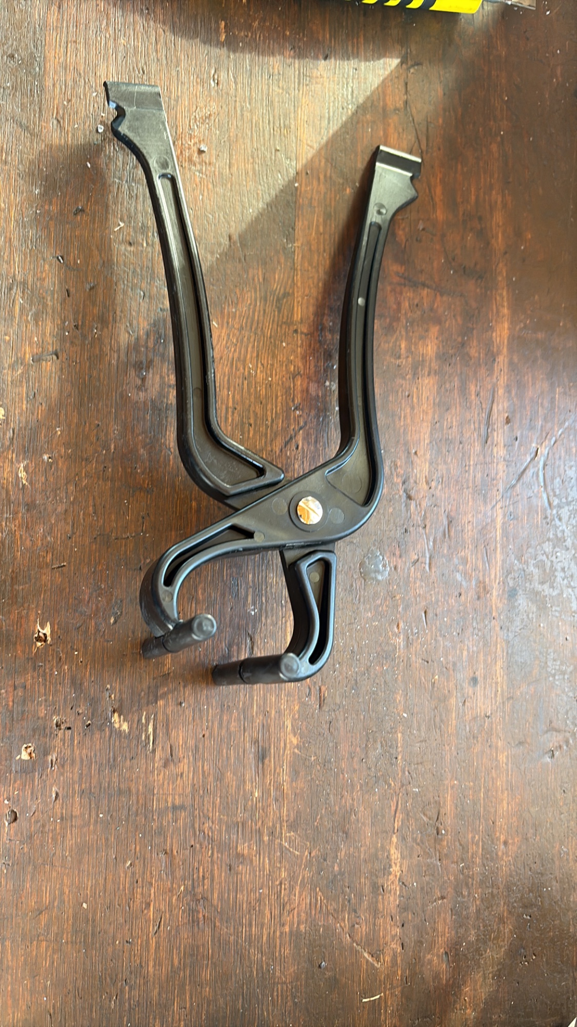

Für die Montage des Air-Liners und von Tubeless-Reifen bietet Vittoria außerdem neue Zangen und Clips an. Dieses Vittoria Road Tubeless Tool-Kit ist laut dem Hersteller für die Demontage des Air-Liner Road vom Laufrad erforderlich. Jedes Kit enthält 1 Zange und 6 Clips pro Packung. Die Zange soll einen schonenden, aber sicheren Griff am Reifen ermöglichen, wenn der Reifenwulst von der Felge gezogen werden muss. Dadurch wird Platz für die mitgelieferten Clips geschaffen, die zwischen Reifen und Felge eingesetzt werden können. Zusätzlich sind die Griffe der Zange so gestaltet, dass sie bei der Montage und Demontage als Reifenheber verwendet werden können, um Beschädigungen an Felge und Reifen zu vermeiden. Der Preis für das Kit liegt bei 25 €.
