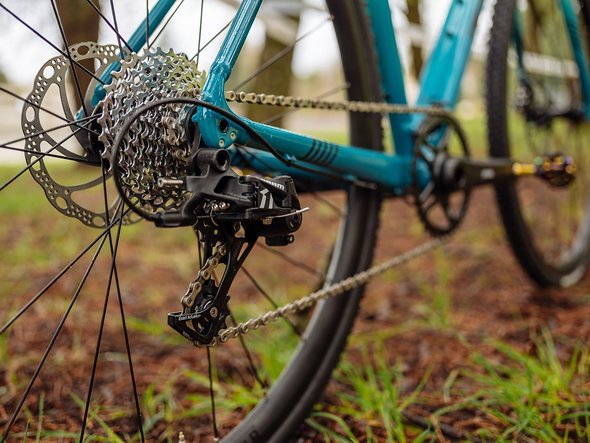

Hinten sitzt eine 11-32 Kassette – nur der Apex-Antrieb (Bild) kann bis 42 Zähne Kassetten ansteuern
# Hinten sitzt eine 11-32 Kassette – nur der Apex-Antrieb (Bild) kann bis 42 Zähne Kassetten ansteuern
Das Trek Crockett 2020 mit Alu-Rahmen kommt in zwei Ausstattungsniveaus: das Trek Crockett 4 gibt es für 1.499 € mit Sram Apex 1×11 und mechanischen Tektro C550-Scheibenbremsen. Wer auf hydraulische Scheibenbremsen Wert legt, muss zum Trek Crockett 5 aufwerten, das einer Sram Rival 1×11 und den hydraulischen Bremsen der Gruppe ausgestattet ist. Die Komponenten sind ansonsten an beidene Bikes identisch und stammen bis auf die Praxis Alba Kurbel von der Trek Marke Bontrager. Interessant ist, dass nur mit dem Apex Schaltwerk der günstigeren Trek 4 eine Kassette bis 42 Zähne montiert werden kann. Das ältere Rival Schaltwerk setzt offiziell die Grenze bei 36 Zähnen.
