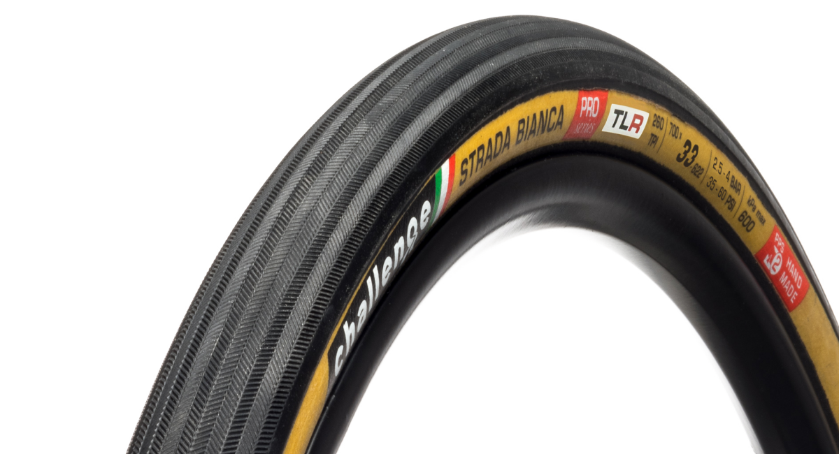

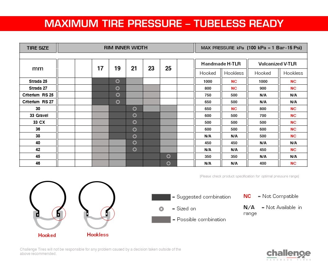

  3. Gibt übrigens gerade die alten 2022er CRC 1400 für 700 € bei RCZ, siehe https://go.mail-coach.com/t/r-e-ttikthjt-hhkkijtdz-r/
    Aus dem thread hier, insbesondere @captain hook und @gotcha43, schliesse ich, dass die (hookless) problemlos mit Challenge handmade TLR zum crossen geeignet sind... ;-)
  4. Gibt übrigens gerade die alten 2022er CRC 1400 für 700 € bei RCZ, siehe https://go.mail-coach.com/t/r-e-ttikthjt-hhkkijtdz-r/
    https://www.challengetires.com/shop/products/strada-bianca-6/230712
    Check die Info bei Challenge. Hookless Ready 33 und aufwärts. Vollständiger Text im Link.
    Wie breit sie auf deiner Felge werden... Wirst du selbst messen müssen 😂
  5. Check die Info bei Challenge. Hookless Ready 33 und aufwärts.
    Okay, vorher war ich wohl zu doof zu suchen... Nun dies bei Challenge gefunden – danke🙂
    Can Challenge tires be used with hookless rims? (#)
