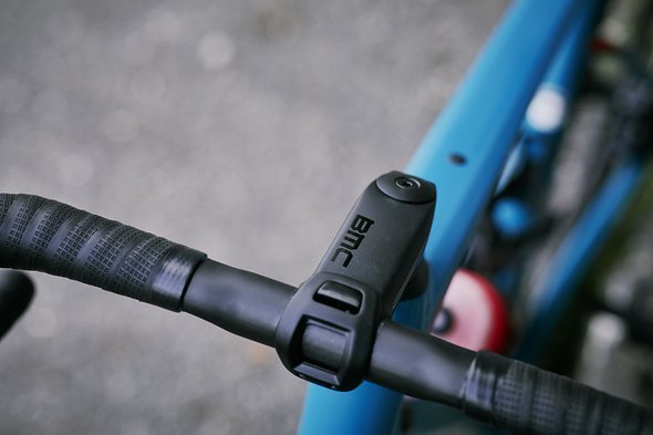

Ein Kernpunkt der neuen Roadmachine ist das ICS-System: ein aufeinander abgestimmtes System aus Vorbau und Steuerrohr-Gestaltung. Es erlaubt eine verdeckte Kabelführung. Das ICS-System ermöglicht die Anpassung von Stack und Reach über ein spezielles Spacer-System, ohne den Vorbau abzumontieren oder Leitungen zu trennen – weshalb BMC auf seiner Webseite 2 Angaben für den Stack macht.

Um die Sitzposition individuell anpassen zu können, bringt BMC eine erweiterte Auswahl an ICS Vorbauten in acht Längen von 55 mm bis 130 mm. Sie sind jetzt auch in 0-Grad- und -12-Grad sowie als low und high Top-Cone Variante erhältlich.

Das ICS Cockpit – die Schrauben werden unten geklemmt, auch die Züge verlaufen unter einer Klappe unter dem Vorbau
# Das ICS Cockpit – die Schrauben werden unten geklemmt, auch die Züge verlaufen unter einer Klappe unter dem Vorbau
