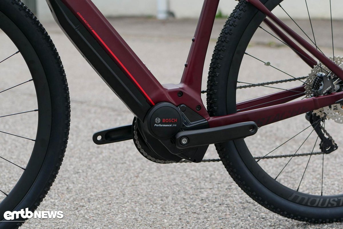

Der Akku sitzt im Unterrohr und wird nach unten entnommen
So sieht es aus, wenn der Akku mit der Abdeckung verdeckt und geschützt ist
So sieht es aus, wenn der Akku mit der Abdeckung verdeckt und geschützt ist - Dieser lässt sich einfach durch nach unten schieben befestigen.

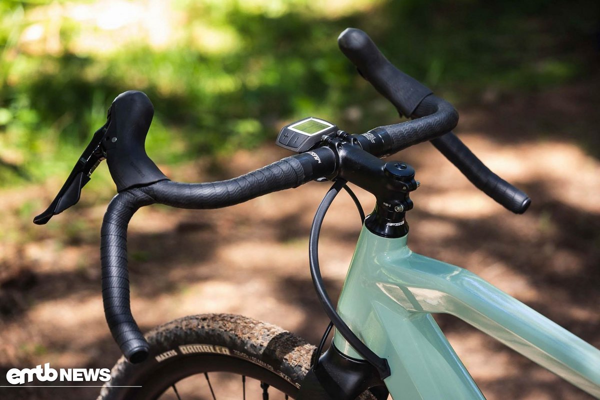

Ein sehr sauberes Cockpit mit dem Bosch Purion Display für die nötigen Informationen.
Ein sehr sauberes Cockpit mit dem Bosch Purion Display für die nötigen Informationen. - Beim Ausführung "29.5" kommt das neue Bosch Kiox Display zum Einsatz.
Die Position des Dimanche 29 soll angenehm sein ...
... weshalb der Lenker schön weit oben bleibt.
... weshalb der Lenker schön weit oben bleibt. - und auf Abfahrten mehr Kontrolle bietet.

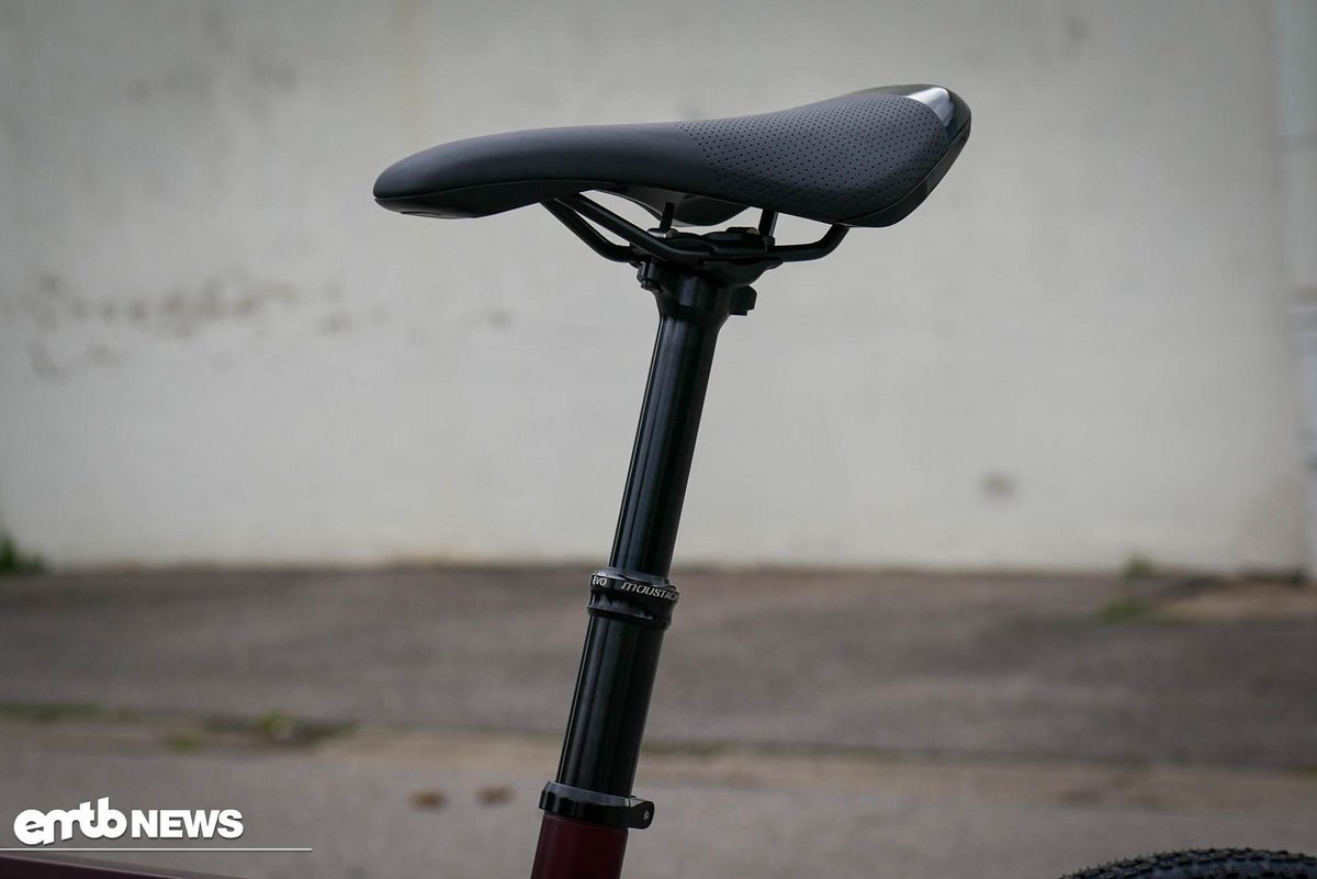

Ein sehr sinnvolles Feature bei einem E-Gravelbike. Die um 100 mm versenkbare Sattelstütze.
Ein sehr sinnvolles Feature bei einem E-Gravelbike. Die um 100 mm versenkbare Sattelstütze. - Erhältlich beim Modell 29.5

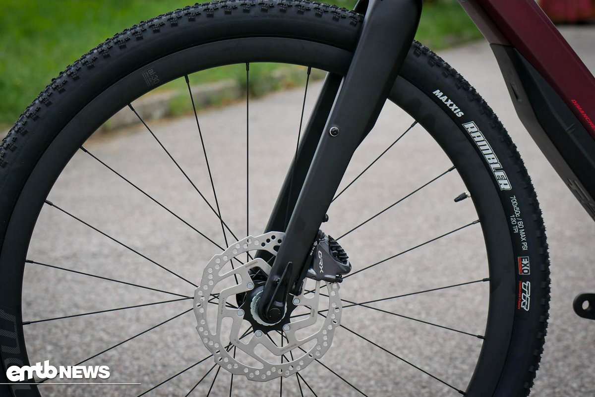

Die auf den hauseigenen Laufrädern montierten Maxxis Rambler Reifen sollen für den nötigen Halt auch auf losem Boden sorgen
Die auf den hauseigenen Laufrädern montierten Maxxis Rambler Reifen sollen für den nötigen Halt auch auf losem Boden sorgen - am E-Gravelbike dürften 180 mm kleine Bremsscheiben vollkommen ausreichen

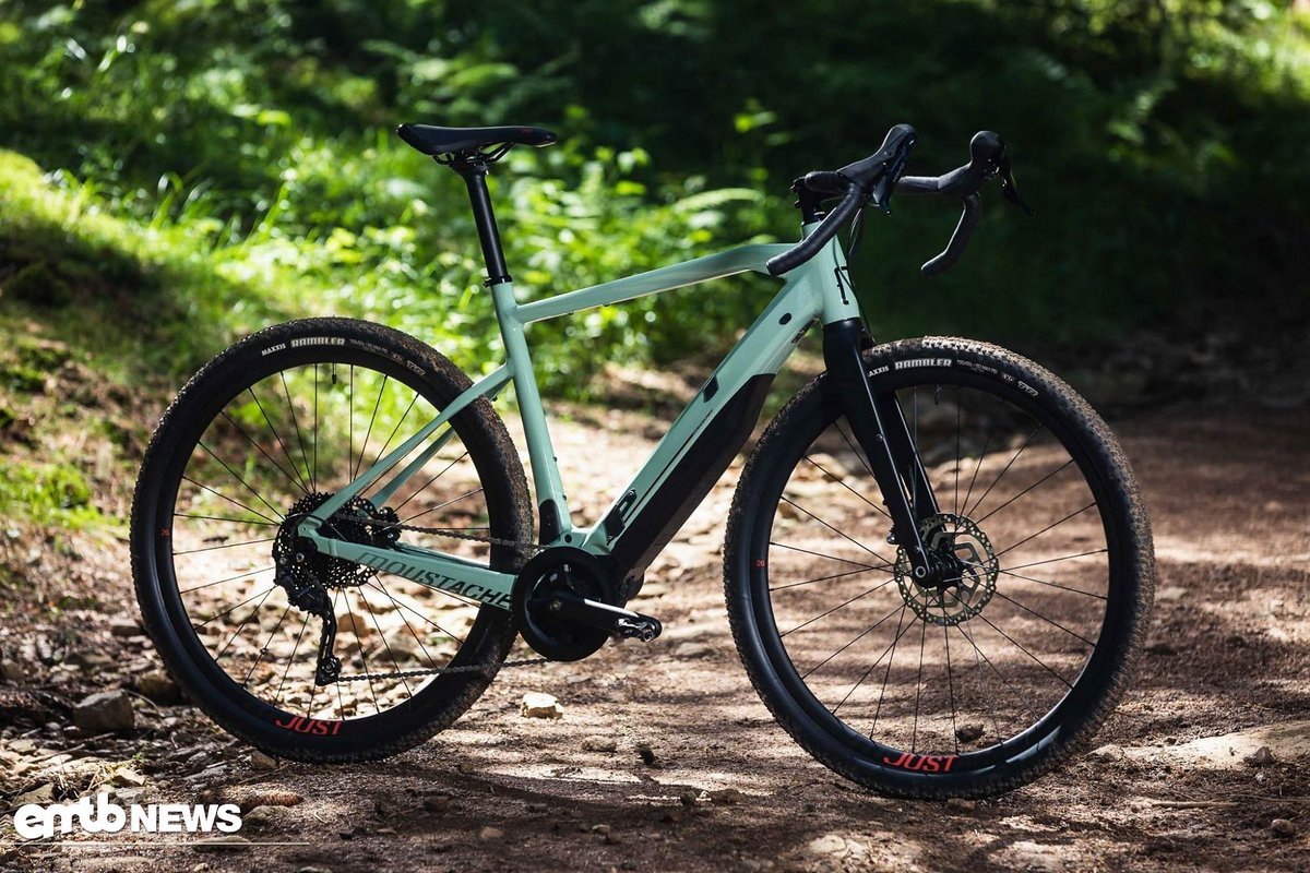

Sieht so aus, als könnte man mit dem Dimanche 29 seinen Spaß haben.

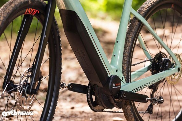

Angetrieben wird das Moustache Dimanche vom brandneuen Bosch Performance Cruise Motor
Angetrieben wird das Moustache Dimanche vom brandneuen Bosch Performance Cruise Motor - mit einem max. Drehmoment von 63 Nm schiebt er das schmal bereifte E-Gravelbike ordentlich an
Moustache präsentiert für 2020 ein neues E-Gravelbike, das Dimanche 29. Nach dem Motto „schnell und spaßig“ haben die Franzosen ihre Neuheit entwickelt. Bestückt mit dem brandneuen Bosch Performance Cruise Motor dürfte dieses E-Gravelbike laut Erwartung der eMTB-News-Redaktion für ordentlich Spaß sorgen. Hier die Infos.
Moustache Dimanche 29 – Infos und Preise
Moustache will mit dem Dimanche 29 eine breite Masse an E-Bikern ansprechen. Egal ob Singletrail, Schotterstraße oder Asphalt – mit dieser Neuheit soll man überall gut zurechtkommen, so der französische Hersteller. Eine eigens konzipierte Carbon-Gabel soll das Dimanche 29 präzise und so leicht wie möglich machen. Dazu kommen dicke Pneus mit feinen Stollen, die viel Traktion und Vielseitigkeit versprechen.
Angetrieben wird das neue E-Gravelbike vom ebenfalls neu entwickelten Bosch Performance Cruise Motor, der mit einem maximalen Drehmoment von 63 Nm unterstützt und sehr leise arbeitet. Moustache sagt, dass sich das Dimanche 29 wie ein normales Gravelbike fahren lässt – das werden wir in der Realität überprüfen. Fakt ist, der neu designte Rahmen mit seiner modernen Formensprache und den abgestimmten Proportionen trifft voll unseren Geschmack. Die moderne Rahmenform lässt das E-Bike sportlich wirken und erzeugt einen gewissen „haben-will“ Faktor.

WheelsLaufräderMoustache al:26 specific Alloy. Rim-height 26mm, Rim-inner-width 21mm, Alloy 6061, Tubeless ready, 28HMoustache al:30 specific light Alloy, Rim-height 30mm, Rim-inner-width 21mm, Alloy 6061, Tubeless ready, 24 triple butted spokes
TiresReifenMaxxis, Rambler, 700x50C, 120TPI, Tubeless readyMaxxis, Rambler, 700x50C, 120TPI, Tubeless ready

SeatpostSattelstützeMoustache, Alloy 31.6mm, Size S = 300mm Size M/L/XL = 350mm Moustache, Alloy Dropper w/Cartridge, 31.6mm, Size S/M = 305mm / 80mm Travel, Size L/XL = 325mm / 100mm Travel
BarLenkerMoustache, Dropbar w/Flare Size S = 440mm / M&L = 460mm / XL = 480mmMoustache, Dropbar w/Flare Size S = 440mm / M&L = 460mm / XL = 480mm
StemVorbauMoustache, Alloy Size S = 60mm / M = 70mm / L = 80mm / XL = 90mmMoustache, Alloy Size S = 60mm / M = 70mm / L = 80mm / XL = 90mm

Motor & Akku
Sauber integriert schlummert der Bosch Performance Cruise Motor im Rahmendreieck. Er leistet ein maximales Drehmoment von 63 Nm und unterstützt dabei flüsterleise und sehr homogen. Auch oberhalb der 25 km/h lässt sich dieser kompakte Motor leicht pedalieren und macht auch ohne Unterstützung viel Spaß.
Im Unterrohr wurde ein Bosch PowerTube 500 mit einer Kapazität von 500 Wh verbaut. Das sollte genügen, um ordentlich E-Graveln zu gehen und weite Strecke zu fahren.
# Angetrieben wird das Moustache Dimanche vom brandneuen Bosch Performance Cruise Motor - mit einem max. Drehmoment von 63 Nm schiebt er das schmal bereifte E-Gravelbike ordentlich an
