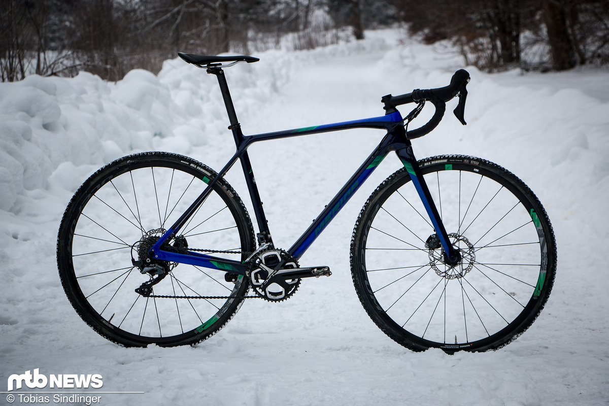

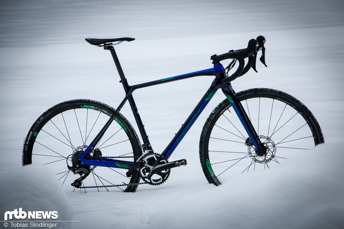

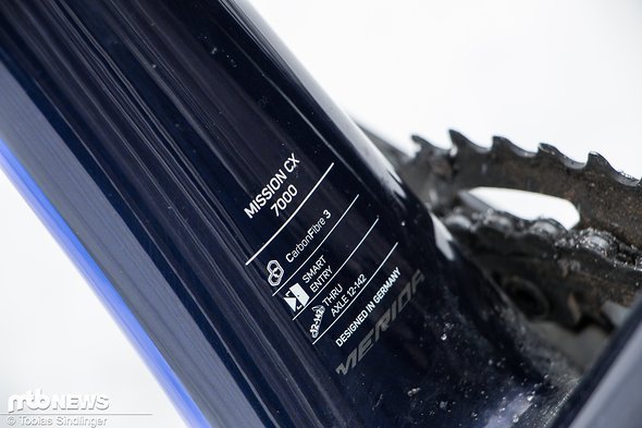

Komplett neu konstruierter Rahmen, angepasst an die marktüblichen Standards
Komplett neu konstruierter Rahmen, angepasst an die marktüblichen Standards - Das neue Merida Mission CX 7000 geht mit dem Trend der Zeit. Das 8,0 kg schwere CX-Bike kostet 3.099 € und ist in fünf Größen verfügbar
Die Geometrie des Mission CX 7000 ist sehr sportlich
Die Geometrie des Mission CX 7000 ist sehr sportlich - Ein kurzes Steuerrohr und ein langes Oberrohr prädestinieren das Rad für den Wettkampfeinsatz

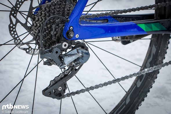

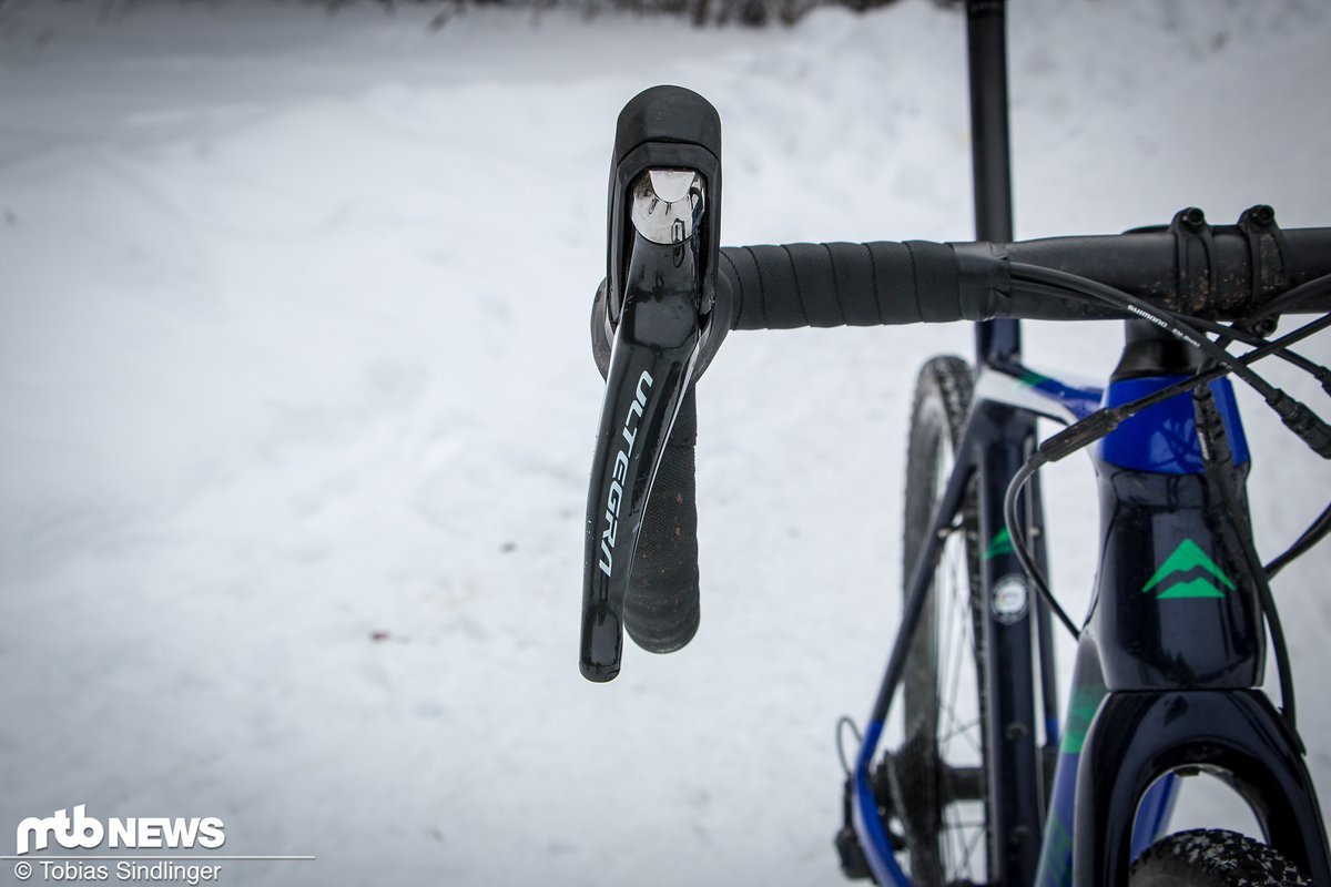

Angetrieben wird das Rad von Shimanos Top-Seller Ultegra
Angetrieben wird das Rad von Shimanos Top-Seller Ultegra - Die Allround-Gruppe gilt als zuverlässig und haltbar

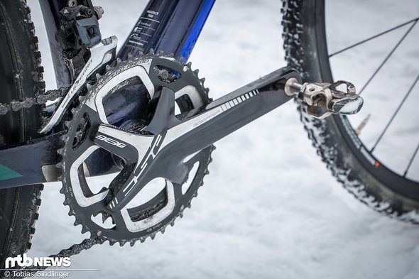

Einzig die Kurbel unterscheidet sich im Vergleich zum Gravelbike Silex
Einzig die Kurbel unterscheidet sich im Vergleich zum Gravelbike Silex - Am Mission CX 7000 ist eine FSA Gossamer Pro Kurbel montiert
Hydraulische Bremsen haben sich auf dem Cyclocross-Markt durchgesetzt
Hydraulische Bremsen haben sich auf dem Cyclocross-Markt durchgesetzt - Beim Mission CX sorgt die hydraulische Shimano Ultegra für zuverlässige Bremskraft

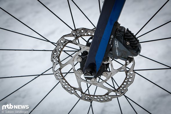

Bremsscheiben mit 160 Millimeter Durchmesser sind gerade für schwerere Fahrer und im groben Gelände von Vorteil
Bremsscheiben mit 160 Millimeter Durchmesser sind gerade für schwerere Fahrer und im groben Gelände von Vorteil - So hat die Bremse mehr Biss und verliert bei längeren Bergabpassagen nicht zu schnell an Performance

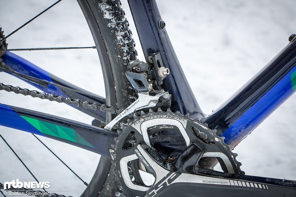

Beim Mission CX 7000 setzt Merida auf zwei Kettenblätter
Beim Mission CX 7000 setzt Merida auf zwei Kettenblätter - Dies garantiert eine große Bandbreite, die aber in der Praxis nur bedingt benötigt wird

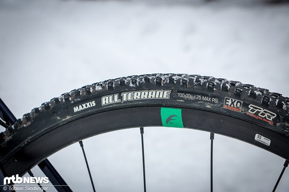

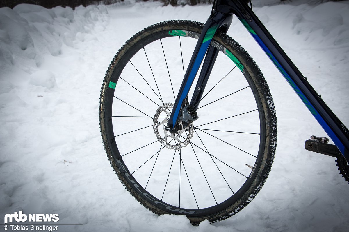

Laufräder von Fulcrum und spezielle Cyclocross-Reifen von Maxxis sind für den direkten Kontakt zum Boden zuständig

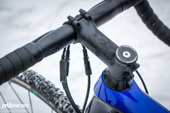

Vorbau, Sattel und Co. stammen alle von Merida selbst und fügen sich stimmig in das Gesamtbild des Rades ein

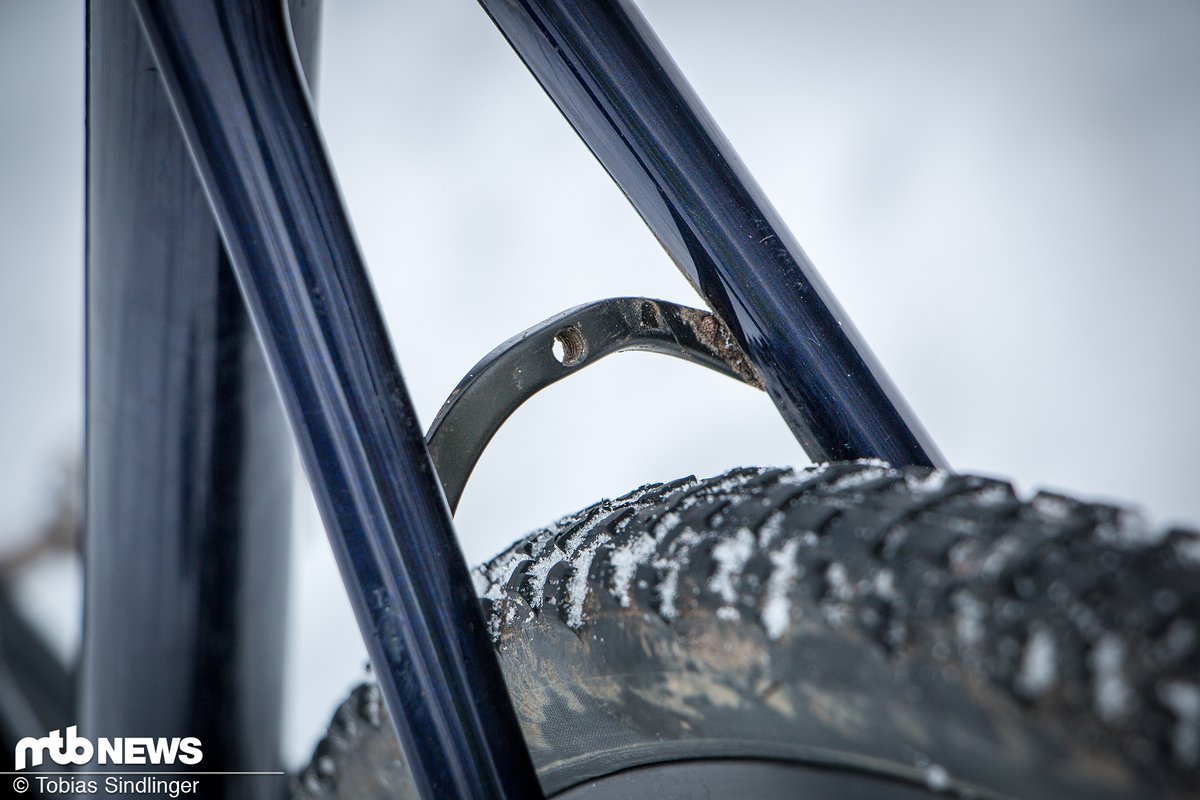

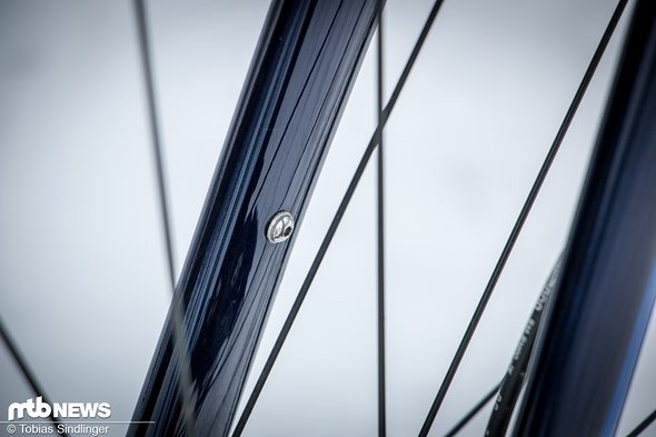

Das Highlight in Bezug auf die Alltagstauglichkeit des Rades
Das Highlight in Bezug auf die Alltagstauglichkeit des Rades - Die Schelle zwischen den beiden Sitzstreben kann an- bzw. abmontiert werden. Ohne Schelle bietet das hintere Rahmendreieck mehr Flex; mit Schelle ist es möglich, ein Schutzblech zu montieren
Auch an der Front gibt es die Möglichkeit, Schutzbleche fest zu verankern

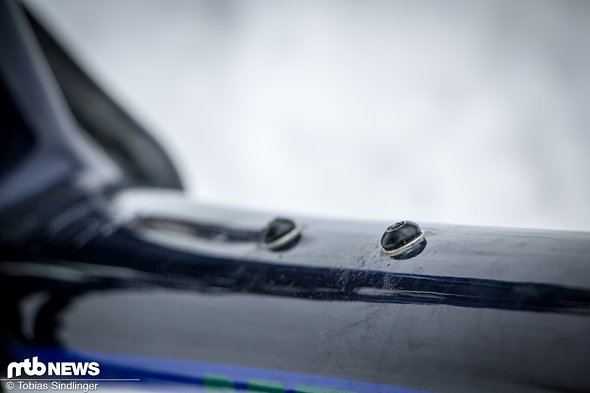

Die Schrauben stören optisch keineswegs und bieten eine ideale Funktionalität im nassen Alltag – vor allem im Winter

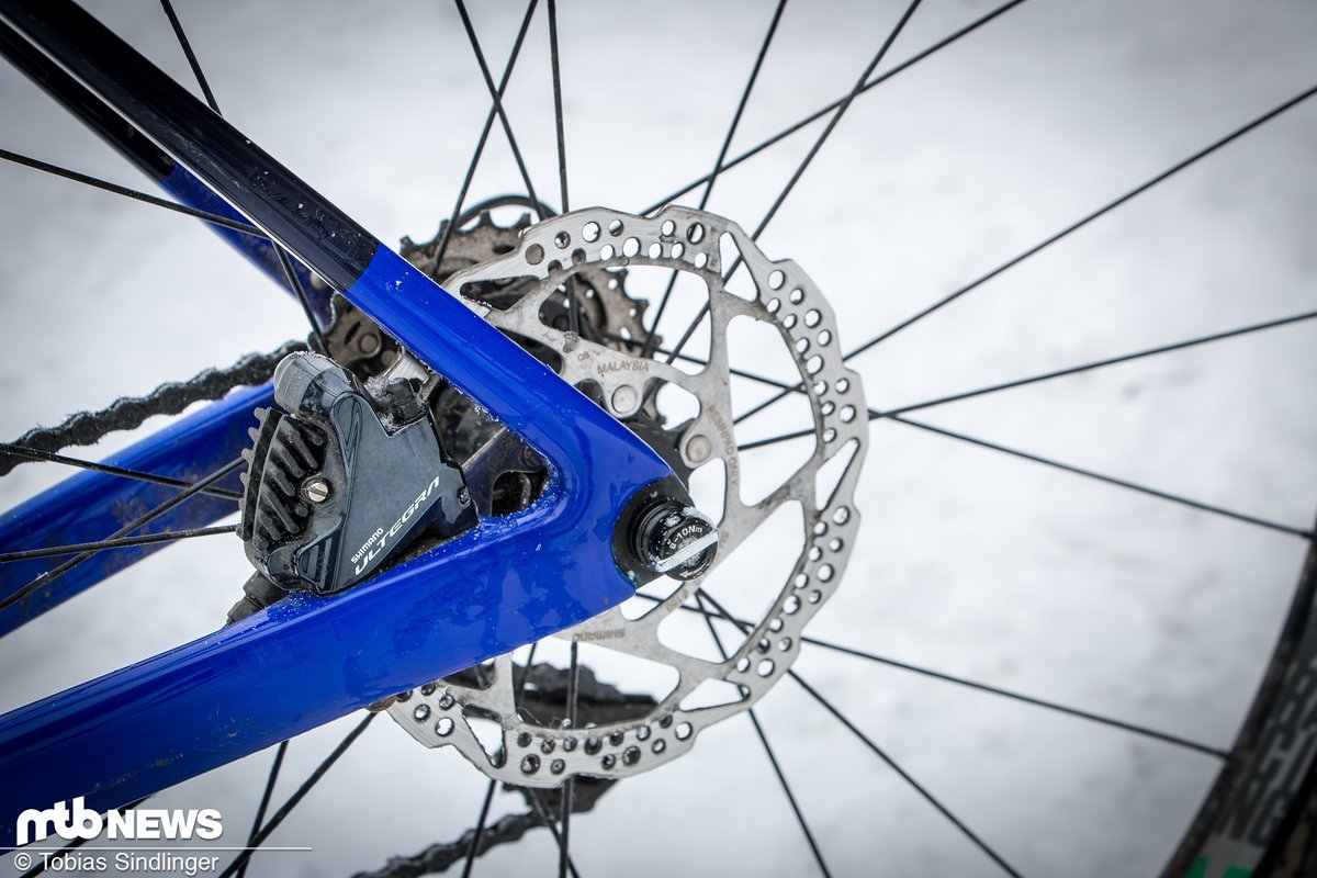

Die Flat Mount-Aufnahme, bei welcher der Bremssattel direkt an den Rahmen geschraubt wird, setzt sich auf dem Rennrad- und Cyclocross-Markt immer weiter durch
Die Flat Mount-Aufnahme, bei welcher der Bremssattel direkt an den Rahmen geschraubt wird, setzt sich auf dem Rennrad- und Cyclocross-Markt immer weiter durch - diese sorgt für eine aufgeräumte Optik

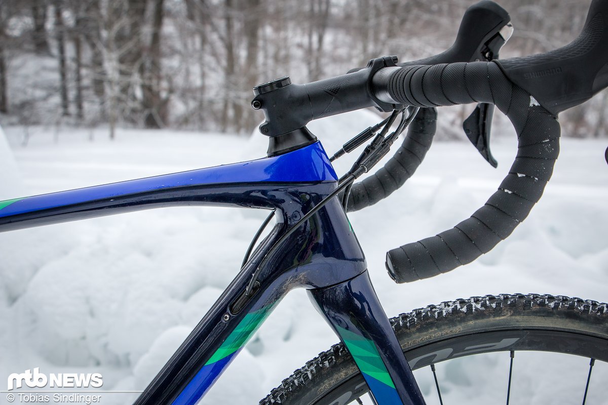

Elegant verschwinden die Schalt- und Bremszüge im Inneren des Rahmens

Cyclocross, Gravel, Commuting – die Entwickler aus dem Hause Merida haben sich für die neue Cyclocross-Maschine Mission CX einiges vorgenommen. Das alte Cyclocross-Modell des taiwanischen Herstellers mit Entwicklungsabteilung im schwäbischen Magstadt musste sich zweifelsohne auf den Rennstrecken dieses Planeten nicht verstecken – doch gerade hinsichtlich Achs- und Bremsstandards wurde es nun Zeit für ein Facelift der Querfeldein-Maschine. Aus diesem Facelift wurde dann eine komplette Neuentwicklung: Ein neu konstruierter Rahmen mit einer etwas sportlicheren Geometrie und dementsprechenden Anpassungen an die aktuellen Standards auf dem Markt resultierten im neuen Modell Merida Mission CX.
Interessantes Feature: Durch eine Öse an der Carbon-Gabel und eine abnehmbare Brücke zwischen den Sitzstreben können Schutzbleche fest am Rad montiert werden. Zudem wird durch bewusste Geometrie-Anpassungen eine Reifenfreiheit von bis zu 35 mm erreicht, mit welcher das Rad die bereits erwähnte Flexibilität bieten soll. Ob dem so ist, wird der Vergleich mit dem reinrassigen Gravel-Bike Merida Silex zeigen.
# Komplett neu konstruierter Rahmen, angepasst an die marktüblichen Standards - Das neue Merida Mission CX 7000 geht mit dem Trend der Zeit. Das 8,0 kg schwere CX-Bike kostet 3.099 € und ist in fünf Größen verfügbar
# Die Geometrie des Mission CX 7000 ist sehr sportlich - Ein kurzes Steuerrohr und ein langes Oberrohr prädestinieren das Rad für den Wettkampfeinsatz

ReifenMaxxis Mud Wrestler 700x33CMaxxis Mud Wrestler 700x33CMaxxis All Terrane 700x33CMaxxis All Terrane 700x33CMaxxis All Terrane 700x33C
# Angetrieben wird das Rad von Shimanos Top-Seller Ultegra - Die Allround-Gruppe gilt als zuverlässig und haltbar
# Einzig die Kurbel unterscheidet sich im Vergleich zum Gravelbike Silex - Am Mission CX 7000 ist eine FSA Gossamer Pro Kurbel montiert
# Hydraulische Bremsen haben sich auf dem Cyclocross-Markt durchgesetzt - Beim Mission CX sorgt die hydraulische Shimano Ultegra für zuverlässige Bremskraft
# Bremsscheiben mit 160 Millimeter Durchmesser sind gerade für schwerere Fahrer und im groben Gelände von Vorteil - So hat die Bremse mehr Biss und verliert bei längeren Bergabpassagen nicht zu schnell an Performance
# Beim Mission CX 7000 setzt Merida auf zwei Kettenblätter - Dies garantiert eine große Bandbreite, die aber in der Praxis nur bedingt benötigt wird
# Laufräder von Fulcrum und spezielle Cyclocross-Reifen von Maxxis sind für den direkten Kontakt zum Boden zuständig
# Vorbau, Sattel und Co. stammen alle von Merida selbst und fügen sich stimmig in das Gesamtbild des Rades ein
# Das Highlight in Bezug auf die Alltagstauglichkeit des Rades - Die Schelle zwischen den beiden Sitzstreben kann an- bzw. abmontiert werden. Ohne Schelle bietet das hintere Rahmendreieck mehr Flex; mit Schelle ist es möglich, ein Schutzblech zu montieren
# Auch an der Front gibt es die Möglichkeit, Schutzbleche fest zu verankern
# Die Schrauben stören optisch keineswegs und bieten eine ideale Funktionalität im nassen Alltag – vor allem im Winter
# Die Flat Mount-Aufnahme, bei welcher der Bremssattel direkt an den Rahmen geschraubt wird, setzt sich auf dem Rennrad- und Cyclocross-Markt immer weiter durch - diese sorgt für eine aufgeräumte Optik
# Elegant verschwinden die Schalt- und Bremszüge im Inneren des Rahmens

Die Maxxis-Reifen überzeugen im Gelände hingegen auf voller Linie. Auch wenn die Reifen viel Grip generieren, ist ein Abstieg im steilen Uphill manchmal unvermeidbar. Grund dafür ist weniger die Fitness des Piloten oder das Profil des Reifens, sondern vielmehr die beschränkte Übersetzung des Shimano-Antriebs. Das kleine Kettenblatt hat stolze 36 Zähne – gemeinsam mit den 30 Zähnen des größten Ritzels der Kassette ergibt dies eine Übersetzung, die in steilem Terrain stramme Waden verlangt. Das große Kettenblatt bleibt im Gelände meist unbenutzt, eine geschicktere Wahl der Übersetzung könnte die Funktionalitäten zweier Kettenblätter besser ausnutzen. So aber kommen die großen Gänge nur auf Asphalt und Schotter zum Einsatz – ein Wechsel auf Straßenbereifung im Sommer könnte deshalb ohne Performance-Verlust bezüglich des Übersetzungsverhältnisses durchgeführt werden!
