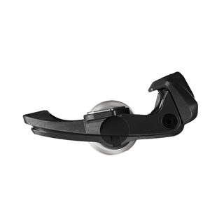

Powermeter-Pedale mit beidseitiger Messung für 499 US-Dollar? Magene machts möglich.

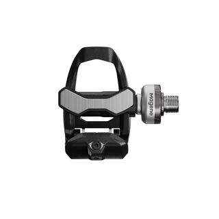

Wer das Look-Kéo-System bevorzugt, darf laut Hersteller mit einem Gewicht von 157 g pro Pedal rechnen.

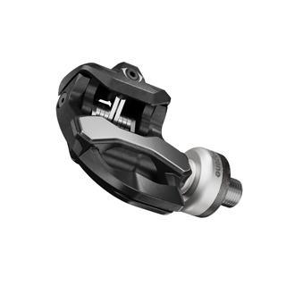

Für das Shimano SPD-SL System muss man ganze 2 g drauflegen.

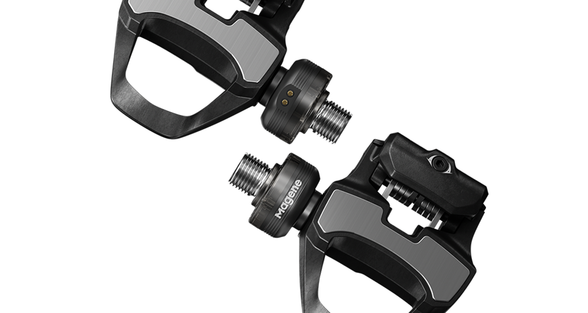

Magene P715 Powermeter: Im Details
Ein großer Vorteil von Powermeter-Pedalen ist, dass sie sich schnell von einem Rad auf das andere wechseln lassen. Magene setzt beim P715 auf einen im Achsbereich integrierten Sensor – die Bauform ähnelt dabei optisch mehr den Favero Assioma Pedalen als den Garmin Rally Modellen. Diese Bauweise soll – so die Aussage des Unternehmens – Leistungsverluste auf dem Übertragungsweg minimieren und so Messabweichungen gering halten. Ergänzend stützen sich die Pedale auf einen Gyroskop-Sensor für die Winkelgeschwindigkeit. Außerdem ist eine Temperaturkompensation an Bord, um nach der Kalibrierung Schwankungen durch Wetter oder Höhenmeter zu reduzieren. Die Kalibrierung kann sowohl automatisch als auch manuell erfolgen.
Die Pedale besitzen einen Carbon-Composite-Körper und Edelstahlachsen und sind wasser- und staubgeschützt nach IPX7. Die Stromversorgung übernimmt ein wiederaufladbarer Lithium-Akku, der bei Laborbedingungen bis zu 120 Stunden halten soll. Aufgeladen wird per magnetischem Stecker binnen 3 Stunden bis zur Volladung.
Neben klassischen Leistungs- und Trittfrequenzdaten verspricht Magene sieben erweiterte Trainingsmetriken, darunter Power-Phase, Drehmomenteffizienz, Pedalglättung und Links-/Rechts-Balance. Einige dieser Funktionen erfordern eine Headunit, das die entsprechenden Protokolle unterstützt; Magene kündigt hier ein Firmware-Update für die hauseigenen Geräte an.
