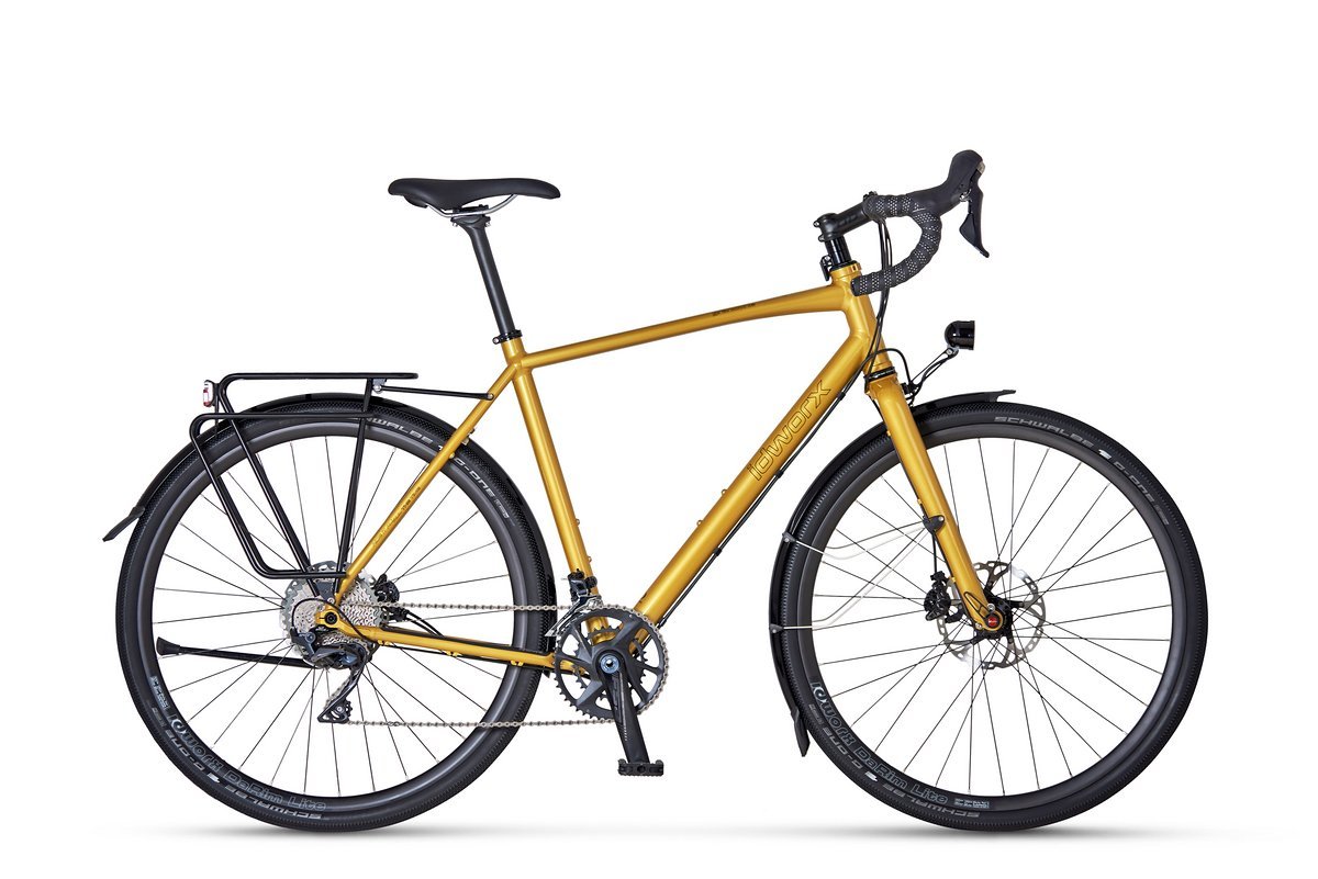

Das Gravelbike Grandone ist seit dem Road-Marathon das erste Rad mit Rennlenker und Kettenschaltung von Idworx. Auch hier setzen die Bonner auf die Vorzüge breiter Reifen – sind damit allerdings nicht mehr Pioniere, Gravelbikes mit 29er-Bereifung besetzen inzwischen eine eigene Nische.
Hier findet ihr alles über Gravelbikes: Neuheiten und Tests
Basis des Idworx Grandone ist ein vielseitiger Aluminium-Rahmen im Farbton „sparkling yellow“ oder „glossy black“ für Scheibenbremsen. Er besitzt Idworx typische Details wie einen rahmenintegrierten Lenkeinschlagbegrenzer. Außerdem hat er ein universelles T47 Tretlager, drei Flaschenhalterpositionen und neue Ausfallenden, die – O-Ton Idworx – eine „perfekte Symbiose aus extrem steifer Scheibenbremsaufnahme, formschlüssiger Seitenständerbefestigung und Gepäckträgermontage ermöglichen“. Das Hinterrad wird mittels Syntace X12 Steckachse in den Einbaumaßen 12×142 mm fixiert. Der Rahmen ist laut Idworx im Zedler Advanced Plus Standard getestet.
Auf Basis des neuen Rahmens baut Idworx entweder einen klassischen Randonneur (Grandone Travel) oder ein Gravelbike (Grandone Sport) auf. Beide Versionen schalten mit einer Shimano Ultegra 2×11-Gruppe und kombinieren ein FSA Energy Kurbel mit 46-30 T mit einer 11-40er Shimano XT-Kassette. Auch bei den hydraulischen Scheibenbremsen greift man auf die Shimnano XT zurück, unter anderem um vorne eine 180 mm Scheibe zur Anpassung an den Einsatz auf Reisen mit Gepäck einzusetzen.
Highlights der Ausstattung Grandone Gravel
- leichte getaperte Carbongabel
- Schwalbe G-One Bite TLE Reifen in 50-622
- Idworx DaRim Felgen mit 25 mm Maulweite
Highlights der Ausstattung Grandone Travel
- getaperte Aluminiumgabel mit Boost-Standard und Steckachse und steckerlosem Kontakt zum Dynamo
- Schwalbe G-One Allround TLE Reifen in 40-622
- Idworx DaRim Felgen, Tubeless Ready, mit 25 mm Maulweite
- SON Edelelux Scheinwerfer, offen verlegter Kabelbaum für Licht
- Tubus Logo Gepäckträger (bis 40 kg)
- SKS-Schutzbleche
Zur individuellen Aufwertung bietet Idworx noch eine Use Titan-Sattelstütze mit mehr Dämpfungskomfort an. Außerdem gibt es die Option eines leichten, aber robusten Carbon-Laufradsatzes DaRim Lite (695 € Aufpreis). Auch ein Neodrives Z 20 Heckmotor kann nachgerüstet werden.
Geometrie: hinten lang
Die Geometrie des Grandone fällt Idworx typisch aus. Besonders die mit 450 mm langen Kettenstreben sind auffallend und auch an MTB der Marke kennzeichnend. Sie sorgen für eine bessere Traktion an Anstiegen im Gelände – und haben am Randonneur oder Commuter-Rennrad den Vorteil höherer Fußfreiheit zu den Taschen am Gepäckträger. Die STR-Werte, die wir errechnet haben, weisen die Sitzposition klar als ausgesprochen komfortabel aus.
Rahmengröße cm | M (52) | L (56) | XL (60) |
Sitzrohrlänge mm | 520 | 560 | 600 |
Oberrohrlänge mm | 555 | 580 | 605 |
Steuerrohrlänge mm | 144 | 178 | 210 |
Sitzwinkel Grad | 74 | 73 | 72,5 |
Lenkwinkel Grad | 71 | 71,5 | 72 |
Kettenstrebenlänge | 450 | 455 | 460 |
Gabelvorbiergung mm | 450 | 450 | 450 |
Tretlager-Absenkung | 80 | 75 | 75 |
Stack mm | 617 | 647 | 679 |
Reach mm | 378 | 382 | 391 |
Stack to Reach (StR-Wert) | 1,63 | 1,69 | 1,73 |
Im Verhältnis zur Höhe des Steuerrohrs fällt das Oberrohr kurz aus. Auch aus den Fotos geht die geringe Überhöhung vom Sattel zum Lenker hervor. Das Tretlager ist weit abgesenkt, was für eine gute Gewichtsverteilung trotz dicker Reifen sorgen dürfte. Das Grandone gibt es in drei Rahmengrößen, die eher auf große Fahrer zugeschnitten sind.
