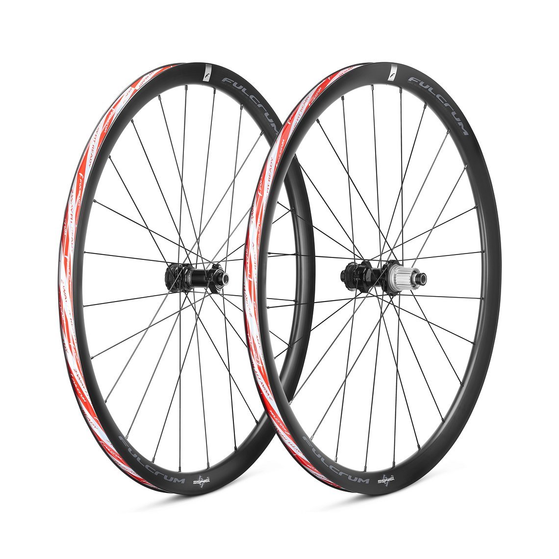

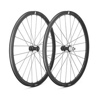

Fulcrum Soniq ALX: Infos und Preise
Laut Fulcrum verkörpert das Top-Modell Soniq ALX den aktuellen Stand ihrer Alu-Entwicklung. Die geschweißte 6082-T6-Felge kommt ohne Bohrungen im Bett aus, sodass kein Tubeless-Band nötig ist. CNC-„Square-Milling“ soll überflüssiges Material entfernen, ohne die Haltbarkeit zu gefährden. Die Aero-Speichen sind im bekannten 2:1-Muster eingespeicht und die Lager­vorspannung lässt sich extern justieren. Das Gesamtgewicht gibt Fulcrum mit 1.745 g an.
  • Laufradgröße 28″ (700 c)
  • Innenweite 23 mm
  • Felgenhöhe 33 mm
  • Freilaufkörper N3W, Shimano HG, Shimano MS12, SRAM XDR
  • Einbaumaße 12 × 100 mm vorn / 12 × 142 mm hinten
  • Maximales Systemgewicht 120 kg (laut Hersteller)
  • Gewicht 1.745 g
  • Verfügbarkeit ab sofort
  • www.fulcrumwheels.com
  • Preis (UVP) 590 €
Fulcrum Soniq ALX
# Fulcrum Soniq ALX – der ALX stellt das Topmodell aus Aluminium von Fulcrum dar. Er setzt auf eine geschweißte Felge und kommt ohne Bohrungen im Felgenbett aus, sodass auf ein Tubeless-Band verzichtete werden kann. 590 € (UVP) soll er kosten.

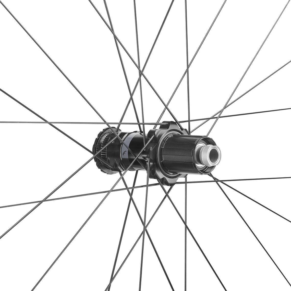

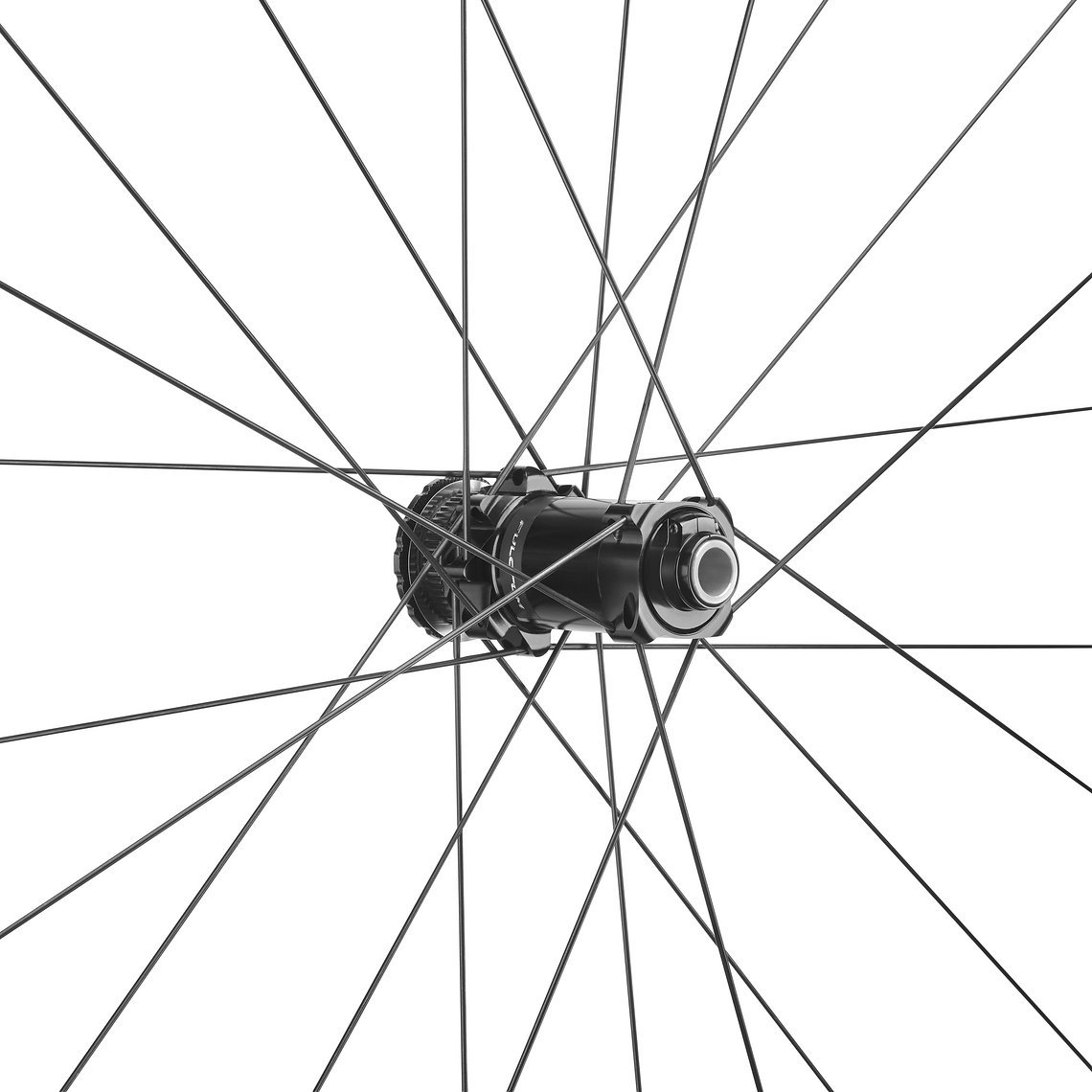

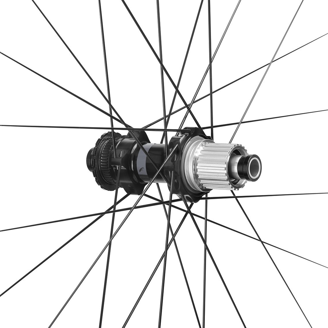

2026 Soniq AL hub rear
2026 Soniq ALX hub front
2026 Soniq AL closeup3
Fulcrum Soniq ALX
2026 Soniq ALX hub rear
Diashow starten »

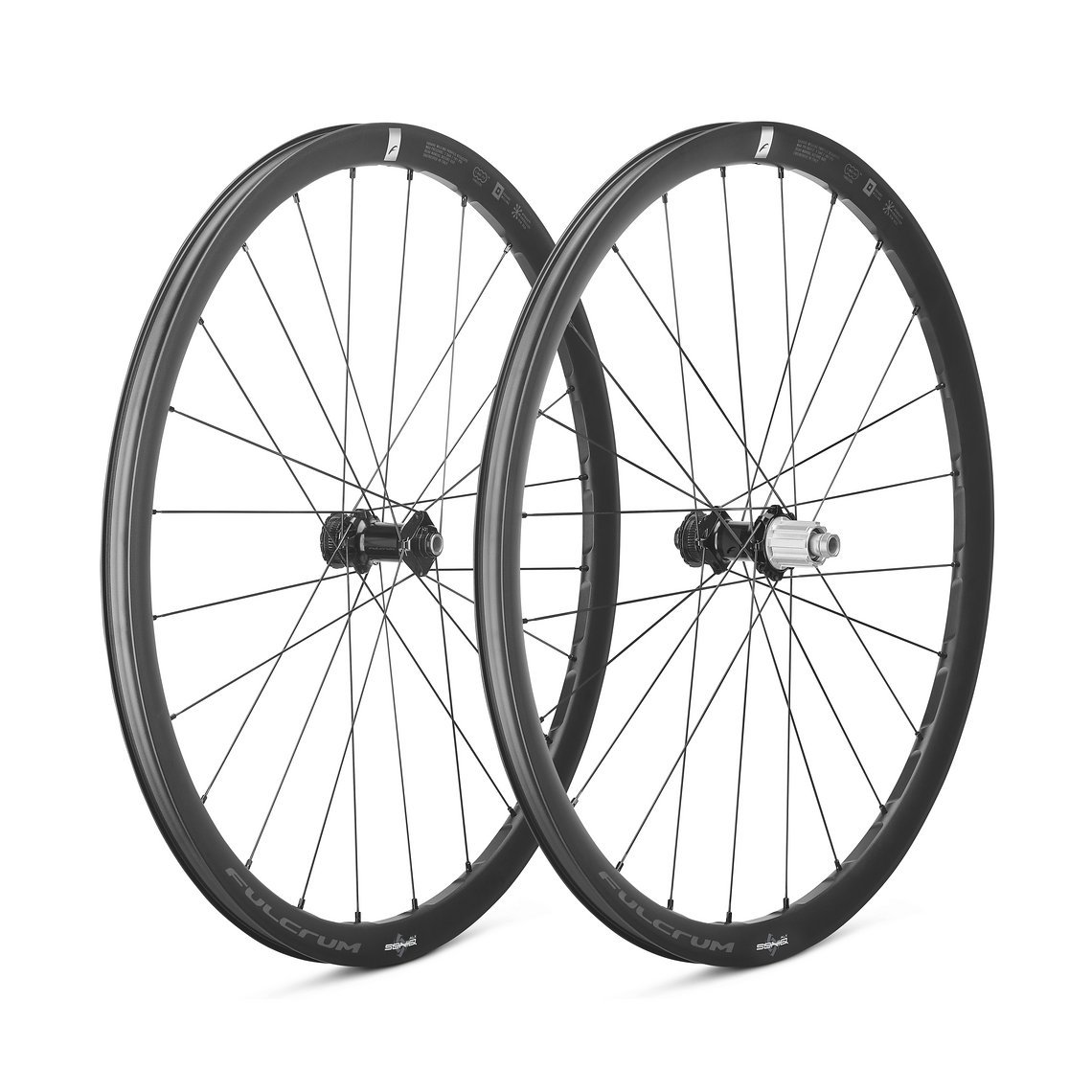

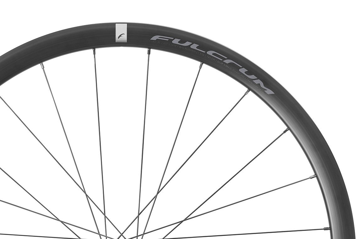

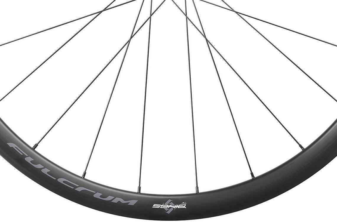

Fulcrum Soniq AL: Infos und Preise
Der Soniq AL kommt etwas günstiger, soll aber ebenfalls solide Performance liefern. Die Felge teilt sich Höhe und Innenweite mit dem ALX, verzichtet jedoch auf die geschweißte Brücke und wird stattdessen gesteckt. Ein vormontiertes Tubeless-Band erspart den ersten Bastelschritt. Straight-Pull-Speichen (24 v/h) verlaufen ebenfalls im 2:1-Muster; gedichtete Industrielager sollen Wartungsintervalle verlängern. Das Komplettgewicht liegt laut Datenblatt bei 1.895 g.
  • Innenweite 23 mm
  • Felgenhöhe 33 mm
  • Gewicht 1.895 g
  • Preis (UVP) 399 €
Fulcrum Soniq AL
# Fulcrum Soniq AL – etwas preisgünstiger als der ALX kommt der AL, der auf eine gesteckte Felge setzt und zudem auf ein Felgenband nicht verzichten kann. Er bringt rund 150 g mehr auf die Waage und ist für 399 € (UVP) zu haben.

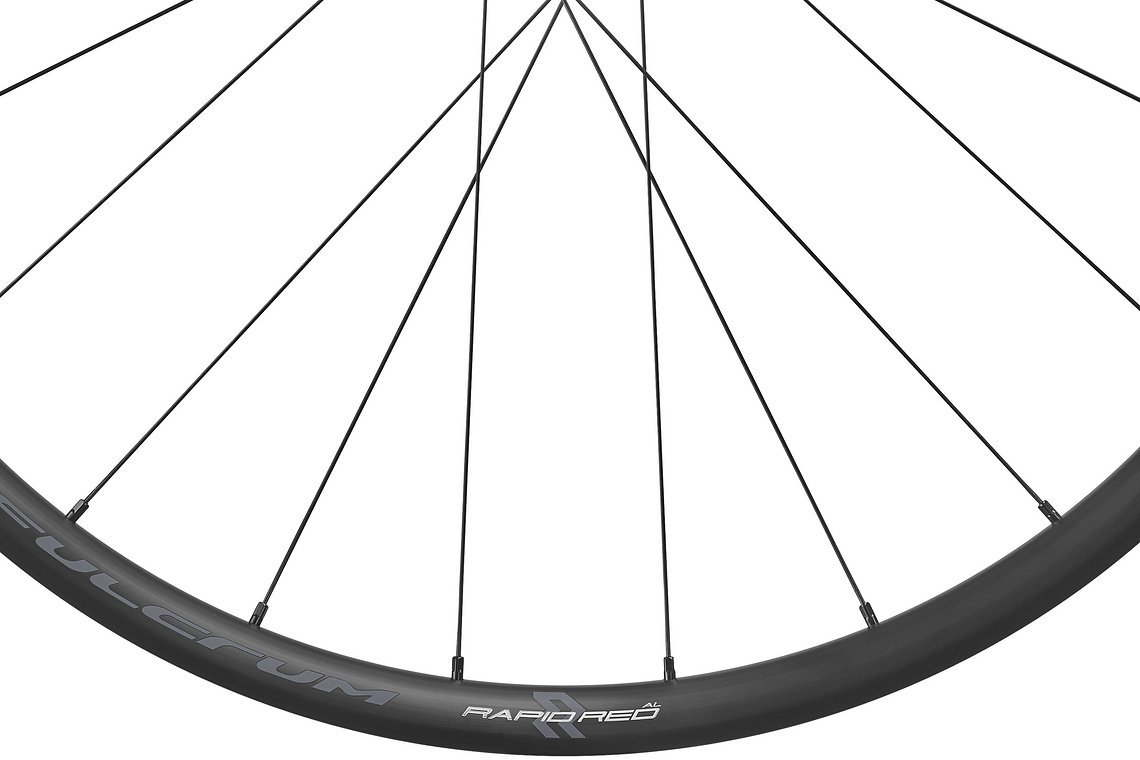

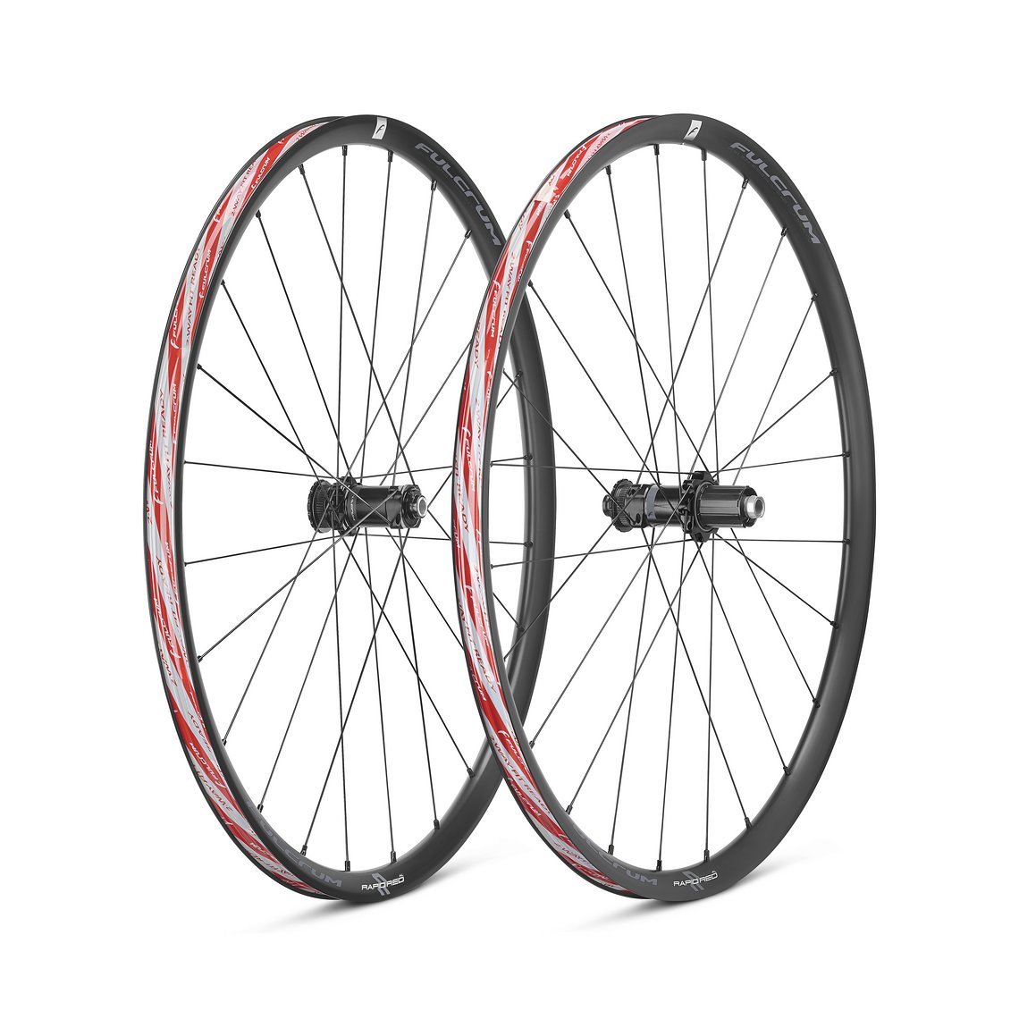

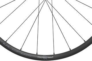

Fulcrum Rapid Red AL: Infos und Preise
Mit dem Rapid Red AL erweitert Fulcrum sein Gravel-Portfolio. Die Felge besitzt eine deutlich breitere Maulweite von 25 mm bei nur 24 mm Höhe, was den Fahrkomfort auf rauen Wegen erhöhen soll. Eine asymmetrische Bauweise unterstützt gleichmäßige Speichenspannung, während eine vergrößerte Zahnscheibe (33 mm) im Freilauf den Kraftschluss beschleunigen soll. Fulcrum nennt ein Laufradgewicht von 1.785 g.
  • Innenweite 25 mm
  • Felgenhöhe 24 mm
  • Gewicht 1.785 g
  • Preis (UVP) 470 €
# Fulcrum Rapid Red AL – auch die Gravel-Fraktion wird mir Leichtmetall bedient – hier treffen eine breite Maulweite von 25 mm auf eine asymetrische Bauweise. 470 € (UVP) soll der Gravel-Laufradsatz kosten.
