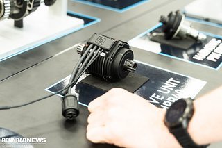

  • Max. Drehmoment 40 Nm | Max. Leistung 200 W
  • Unterstützungsgeschwindigkeit bis zu 25 km/h oder 45 km/h
  • Fahr-Modi Eco, Mid, High
  • Motor-Gewicht 1.170 g
  • System-Gewicht 2.700 g (inkl. Motor, Akku, Komponenten)

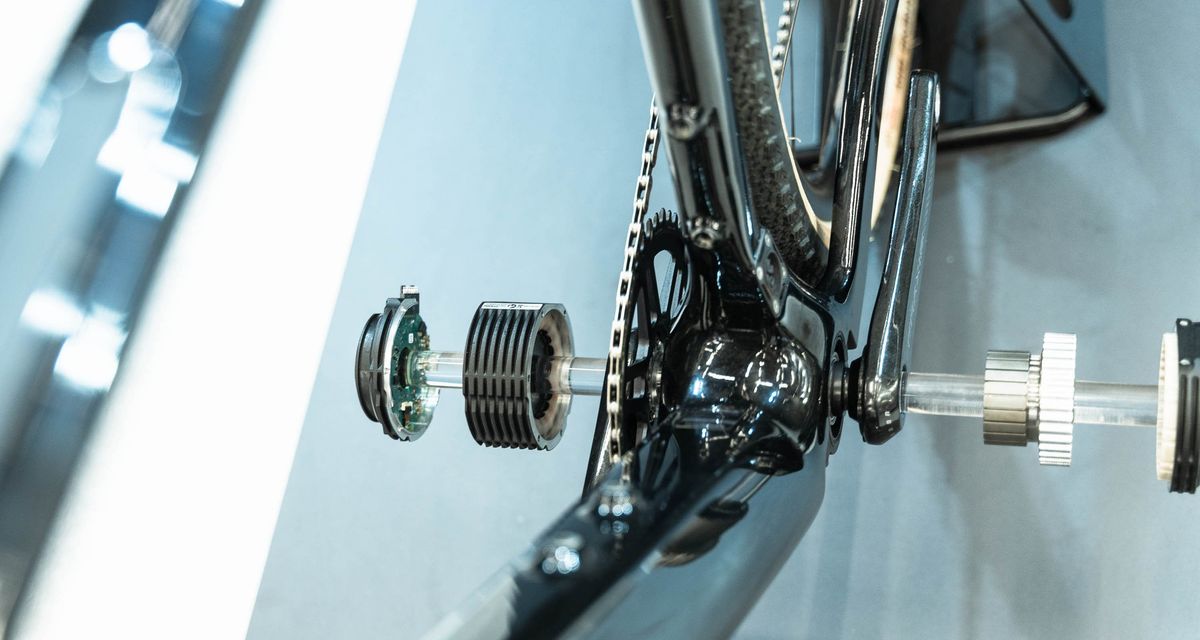

Das HPR40-System ist darauf ausgelegt, die Schwächen herkömmlicher E-Bike-Systeme zu überwinden: sperrige Motoren, beeinträchtigte Kinematik und das zusätzliche Gewicht, das bei Geschwindigkeiten über 25 km/h zum Ballast wird. TQ hat mit dem HPR40 ein System entwickelt, das sich unsichtbar in den Rahmen einfügt und ein Fahrgefühl bietet, das sich kaum von einem analogen Bike unterscheidet. Der Motor wiegt nur 1.170 Gramm, und das gesamte System bringt es auf leichte 2.700 Gramm, was es zu einem der leichtesten in seiner Klasse macht.

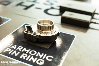

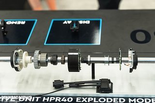

Highlight: Die Harmonic Pin Ring-Technologie ermöglicht eine hohe Leistungsdichte bei minimaler Geräuschentwicklung und sorgt für eine direkte, verlustfreie Kraftübertragung, die ein sensibles Ansprechverhalten und ein natürliches Fahrgefühl bietet.
Das Herzstück des HPR40 ist die Harmonic Pin Ring (HPR)-Technologie, die TQ bereits in anderen Systemen wie dem HPR50 (MTB) und HPR120 erfolgreich eingesetzt hat. Diese Technologie nutzt ein Doppelzahnring-Getriebe, bei dem viele Zähne gleichzeitig im Eingriff sind, was eine präzise Kraftübertragung ermöglicht. Im Vergleich zu herkömmlichen Antrieben mit mehreren Zahnrädern benötigt die HPR-Technologie weniger Bauteile, was den Bauraum reduziert und den Verschleiß minimiert. Laut TQ führt dies zu einer leiseren, effizienteren und langlebigeren Performance. Die direkte Kraftübertragung sorgt zudem für ein sensibles Ansprechverhalten, das die Motorunterstützung stufenlos an das Fahrverhalten anpasst.

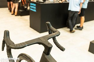

Ein zentrales Versprechen des HPR40 ist seine nahezu unsichtbare Integration. Der Akku verschwindet im Unterrohr, die Fernbedienung ist unter dem Lenkerband verborgen, und das Display ist dezent im Lenkerende integriert. Diese Gestaltung sorgt dafür, dass das Bike optisch wie ein klassisches Fahrrad wirkt. Der Q-Faktor entspricht dem von analogen Bikes, was eine natürliche Fahrposition ermöglicht. TQ betont, dass das System nicht nur funktional, sondern auch ästhetisch überzeugt, was besonders für Rennrad-Puristen wichtig ist.
Die Integration des TQ-Systems erfolgt nahezu unsichtbar
# Die Integration des TQ-Systems erfolgt nahezu unsichtbar – ein wichtiger Punkt im Lastenheft während der Entwicklung.

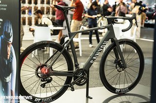

So sieht das dann beispielsweise am Canyon-Cockpit aus
# So sieht das dann beispielsweise am Canyon-Cockpit aus – wie sie sehen, sehen sie nichts …

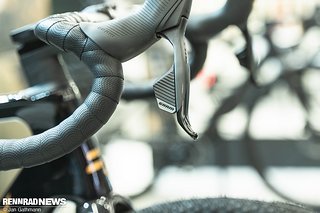

Das HPR40 glänzt mit seiner offenen Systemarchitektur, die eine nahtlose Integration von Drittanbieter-Komponenten ermöglicht. Es ist kompatibel mit Systemen von SRAM, Shimano, Garmin, Hammerhead, Sigma und Wahoo. Beispielsweise kann die Motorsteuerung direkt über die Schalthebel von SRAM oder Shimano erfolgen, und Leistungsdaten werden über ANT+ an kompatible Fahrcomputer übertragen, ohne dass ein separater Powermeter nötig ist. Elektrische Schaltungen und Beleuchtung können direkt vom Akku des HPR40 versorgt werden, was Kabelsalat und separate Akkus überflüssig macht. Diese Flexibilität soll das System zukunftssicher und anpassungsfähig machen.
Das TQ-System ist mit zahlreichen Drittanbietern kompatibel.
# Das TQ-System ist mit zahlreichen Drittanbietern kompatibel.

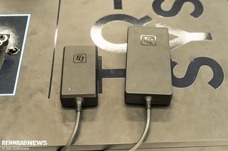

Ladegeräte
TQ bietet zwei Ladegeräte an, die beide CE-, UL- und TÜV-zertifiziert sind:
  • Standard-Ladegerät: 100 W, 2 A, mit Sicherheitsfunktionen wie Temperaturüberwachung und Überspannungsschutz, ideal für unterwegs.
  • Schnellladegerät: 200 W, 4 A, für effizientes Laden.
Beide Ladegeräte sind kompakt und kommunizieren mit dem Batteriemanagementsystem, um einen sicheren Ladevorgang zu gewährleisten.

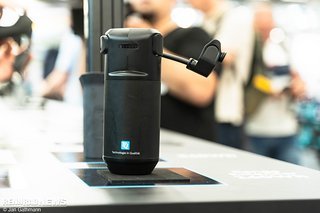

Neben dem Standard-Ladegerät (links) bietet TQ auch ein Schnellladegerät an
# Neben dem Standard-Ladegerät (links) bietet TQ auch ein Schnellladegerät an – die Standard-Ausführung soll problemlos in eine Sattel- oder Trikot-Tasche passen und damit ideal für unterwegs sein.

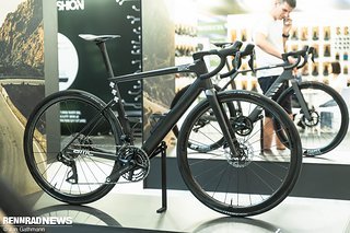

Der BMC Teammachine 01 AMP-Prototyp am TQ-Stand ist uns natürlich direkt ins Auge gesprungen
# Der BMC Teammachine 01 AMP-Prototyp am TQ-Stand ist uns natürlich direkt ins Auge gesprungen – mehr Infos gibts im Video!
