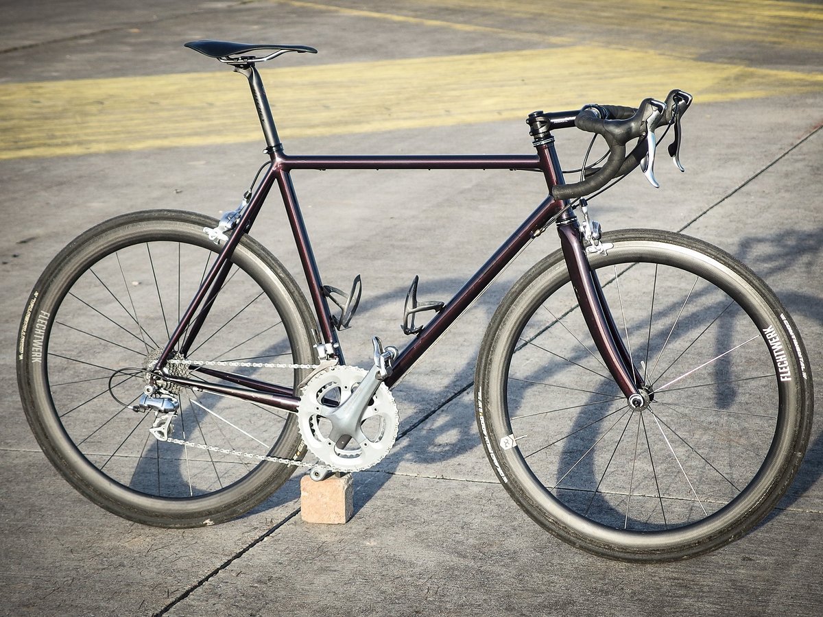

Seinen Rennradrahmen selbst zu bauen ist schon eine beachtliche Leistung. Sich gleich an ein Lötverfahren wie Fillet Brazed zu wagen, grenzt an Wagemut, zumal wenn es mit einem nicht ganz billigen Columbus Life Rohrsatz geschieht. Der Mut zahlte sich aus. Denn am Ende des Prozesses stand das höchst ansehnliche und mit 7,8 Kilo auch richtig leichte Rennrad, das wir heute als Renner der Woche vorstellen. Viel Spaß damit.
Renner der Woche
Selbstbau mit Christian Pyttel. Columbus Life Rohr, bob600
Rennrad-News.de: Hallo bob600. Wie bist Du zu dem Rad gekommen, das wir heute als Renner der Woche vorstellen? Warum hast Du Dich für genau diesen Aufbau entschieden?
Der Wunsch nach einem Rahmen-Selbstbau bestand schon einige Jahre und wurde nun endlich in die Realität umgesetzt. Da Christian Pyttels Werkstatt (hier geht es zu einem ganz anderen Renner der Woche aus einem Selbstbaukurs bei Pyttel) nur eine Autostunde von meinem derzeitigen Zuhause entfernt ist und er zudem noch eine absolute Koryphäe auf dem Gebiet ist, war schnell auch klar, bei wem das Ganze stattfinden soll. Die Gedanken an einen vollständigen, autodidaktischen Rahmenbau bestanden auch, wurden aber aufgrund von hohen Werkzeugkosten und ungewissem Ausgang für das Erstlingswerk doch wieder bei Seite gelegt. Das ganze Bauvorhaben wurde im Nachbarforum des Tour-Magazins (sorry! ☺) dokumentiert.

Fillet Brazed
# Fillet Brazed - Steuerrohr und Unterrohr wurden im Auftragslot-Verfahren gefügt

Der Grundgedanke war es, ein modernes, schnörkelloses, hochwertiges Stahlrad zu bauen. Dabei sollten Gewicht, Steifigkeit und Alltagstauglichkeit in einem sinnvollen Verhältnis stehen. Um das Maximale an Kenntnissen aus dem Kurs heraus zu ziehen, sollten zusätzlich sowohl gemuffte als auch auftragsgelötete (fillet-brazed) Verbindungen vorhanden sein. Die Geometrie sollte sportlich aber auch langstreckentauglich sein und natürlich optimal zu meinen Körpermaßen passen. Realisiert wurde das Ganze mit Columbus Rohr, hauptsächlich aus der Life-Serie. Dieser Rohrsatz bietet zeitgemäße Rohrdimensionen und Legierung, aber eben auch Wandstärken, die nicht bei jedem Rempler zu Dellen führen. Ergänzt wird das Ganze durch eine Reynolds Ouzo Pro Gabel mit 1 1/8“ Schaft. Der Lack ist ein VW-Farbton: Black Berry Metallic. Der Einfachheit ist der Rahmen komplett in einem Ton gehalten und die Decals nur aufgeklebt.

Schnörkellos
# Schnörkellos - Gabel und Rahmen Ton in Ton
"Alpa" heißt der Renner
# "Alpa" heißt der Renner
Schöner Glanz des Autolacks
# Schöner Glanz des Autolacks

Das fertige Rennrad mit dem Rahmen aus dem Pyttel-Selbstbaukurs
# Das fertige Rennrad mit dem Rahmen aus dem Pyttel-Selbstbaukurs - Shimano Dura Ace Gruppe, Flechtwerk Carbon-Laufräder, Ritchey Parts
Technische Daten: Selbstbau mit Christian Pyttel. Columbus Life Rohr
Rahmen: Selbstbau mit Christian Pyttel. Columbus Life Rohr. 35mm Unterrohr/ 28,6mm Oberrohr / 29mm Sitzrohr/ Ovale Kettenstreben. Tretlager gemufft sonst fillet-brazed (Messinglot). Auswerfer aus Edelstahl.
Gabel: Reynolds Ouzo Pro Vollcarbon 1 1/8”
Schalthebel: Shimano Dura Ace ST-7801
Umwerfer: Shimano Dura Ace FD-7800
Ritzelkassette / Abstufung: Shimano Dura Ace CS-7800 12-27
Tretkurbel / Abstufung / Innenlager: Shimano Dura Ace FC-7800 53/39
Pedale: Shimano Dura Ace PD-7810
Kette: Shimano CN-6701
Bremsen: Shimano Dura Ace BR-7800
Laufräder: BC Flechtwerk
Reifen: Continental Granprix 4000s
Sattel / Sattelstütze: Selle Italia SLT RR (ohne Polster, bezogen mit Rentierleder) Ritchey Superlogic 27,2mm
Vorbau / Lenker: Thomson Elite x2 / Ritchey WCS Carbon
Lenkerband: k.A.
Sonstiges (Licht, Gepäckträger, Dynamo, integrierte Funktionen): Tune Schnellspanner, Flaschenhalter und Sattelschelle

    So ein wunderbares Rad!
    Und dann: Diese Kurbel....

    ...und der Ständer erst!:cool:

    Das Rad war halt teuer, da muss dann an den unwichtigen Dingen gespart werden. :D

    Ja und? Er hat halt eine komplette DA 7800 Gruppe montiert, die er vermutlich noch liegen hatte. Die ist nach wie vor technisch erstklassig.

    Sehr schönes Rad. Falls du mal eine Änderung vornimmst, Lenkerband und Sattel in brauner Lederoptik wäre mein tip.

    An der Kurbel scheiden sich halt immer noch die Geister... :D

    Die funktioniert einfach!

    Wirklich toller Rahmen. Wahnsinn dass das ein Erstlingsswerk ist.
    Eine Campa-Gruppe wäre optisch das I-Tüpfelchen

    VorTrieB meint, dass die Kurbel einfach zu wuchtig ist für den Rahmen. Wenn schon Shimano, dann eine FC-7410. Eine der wenigen Kurbeln, die gleichzeitig "strong, light and cheap" war.
