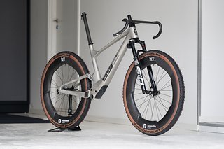

Auf der Bespoked Messe in Dresden präsentierte Dangerholm einen experimentellen Aero-Laufradsatz, der speziell für den Einsatz mit schnellen MTB-Reifen im Gravelbereich entwickelt wurde. Mit 70 mm Felgenhöhe, 52 mm Außen- und 45 mm Innenbreite zielen die Aero-Felgen auf maximale Aerointegration der 2,1” bis 2,25” breiten Reifen ab. In Zusammenarbeit mit dem kanadischen Faction Bike Studio und dem Carbon-Spezialisten LX Lab entstand ein radikales Felgendesign, das laut den Entwicklern sowohl in Sachen Aerodynamik als auch beim Fahrverhalten neue Maßstäbe setzen soll. Die Prototypen wurden exklusiv für zwei SCOTT Custom-Bikes gefertigt und auf der Messe erstmals öffentlich gezeigt – eine Produktion der Aero-Felgen ist allerdings nicht geplant.
  • Felgenmaterial Carbon
  • Felgenhöhe 70 mm
  • Felgenbreite außen 52 mm, innen 45 mm (optimiert für 54–57 mm Reifen)
  • Felgentyp Tubeless-ready, aero-optimiertes Profil
  • Speichen Alpina Hyperlite mit DT Swiss Squorx-Nippeln
  • Naben Extralite HyperSmart 3 (Boost- und Standardkompatibel)
  • Bremssystem Disc
  • Gewicht ca. 1.650 g (mit hypothetischer Serienfertigung & 590 g Felgengewicht als Referenzwert)
  • Verfügbarkeit Einzelstücke, keine Serienproduktion geplant

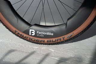

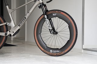

Mit 70 mm Tiefe und 52 mm Breite soll die Felge Aerodynamik und Stabilität für breite Gravelreifen kombinieren.
# Mit 70 mm Tiefe und 52 mm Breite soll die Felge Aerodynamik und Stabilität für breite Gravelreifen kombinieren. – Es handelt sich dabei um ein reines Experiment, eine Produktion ist nicht geplant.
Im Vergleich zu einer konventionellen 30 mm-Felge aus dem MTB-Bereich sind die Unterschiede deutlich.
# Im Vergleich zu einer konventionellen 30 mm-Felge aus dem MTB-Bereich sind die Unterschiede deutlich.

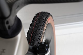

Inspiriert von bisherigen Erfahrungen mit MTB-Hardtails auf Gravelterrain und beeinflusst durch Laufräder wie dem Zipps XPLR-Laufradsatz entstand bei Gustav Gullholm (aka Dangerholm) die Idee, die Aero-Optimierung im Gravelbereich auf ein neues Level zu heben. Statt klassischer 40–45 mm Reifen setzt das Konzept gezielt auf 54–57 mm breite Pneus – kombiniert mit extrem breiten Felgen. Der Ansatz: Breitere Reifen bieten auf rauem Untergrund nicht nur mehr Komfort, sondern können bei richtiger Abstimmung auch schneller sein. In Verbindung mit einem auf diese Dimensionen zugeschnittenen Aero-Profil sollen sowohl Rollverhalten als auch Luftwiderstand optimiert werden.
45 mm Innenweite – mehr als nur ein Zahlen-Statement
Ein besonderes Augenmerk lag auf der Innenmaulweite: Mit 45 mm bewegt sich das Design klar jenseits gängiger Gravel-Standards. Ziel sei es laut Projektbeteiligten, ein stabiles und komfortables Setup mit niedrigem Luftdruck zu ermöglichen, ohne das schwammige Fahrgefühl klassischer Setups in Kauf zu nehmen. Interne Tests mit 2,1”-Reifen bei ca. 1,3 bar hätten gezeigt, dass der breitere Felgenquerschnitt für mehr Stabilität, Traktion und Laufruhe sorgt – insbesondere auf rauem Untergrund und bei höheren Geschwindigkeiten.
