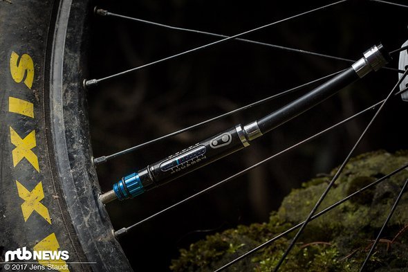

In unserer Artikelserie Ausprobiert findet ihr regelmäßig kurze Tests von neuen, spannenden Produkten. Heute in der Vorstellung: Die Crankbrothers Klic HV Pumpe und das f15 Minitool. Bei beiden Produkten gilt: Alles ist besser mit Magneten! Kleine und trotzdem starke Magneten helfen hier, verschiedene Bauteile in Position zu halten oder Werkzeuge zu verbinden. Wirklich besser?

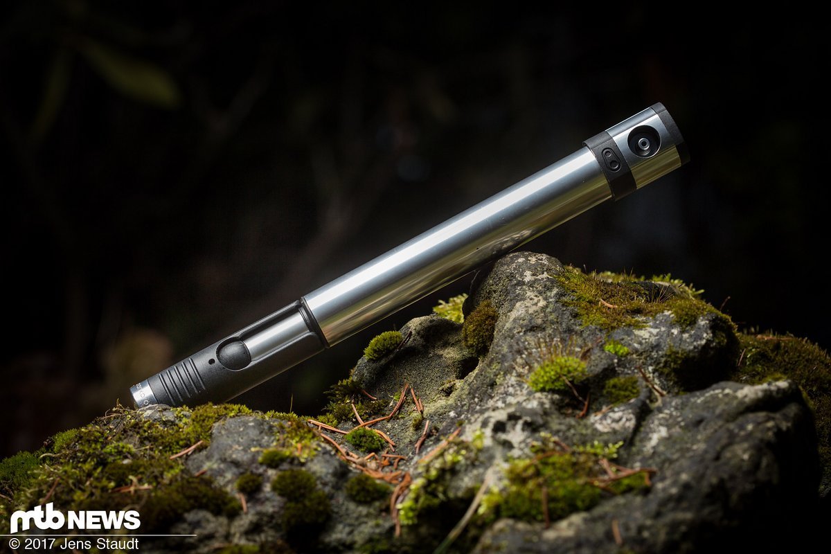

Die Crankbrothers Klic HV Pumpe bietet ein geschickt integriertes System, das im Falle eines platten Reifens die Nerven schonen soll. Bei der Pumpe mit kompakten Ausmaßen setzt Crankbrothers auf die Kraft der Magnete, die Schlauch und Pumpe sicher miteinander verbinden. Erhältlich ist die Crankbrothers Klic HV in drei verschiedenen Varianten: Entweder ohne Manometer & CO2-Adapter (36,99 €), mit Manometer & ohne CO2-Adapter (45,99 €) oder mit Manometer & CO2-Adapter (55,99 €). Im Transportzustand schützt die Pumpe ihre verschiedenen Mechanismen vor Dreck – das soll zu jeder Zeit eine zuverlässige Funktion garantieren. Die Klic HV glänzt mit einfacher und intuitiver Bedienung, guter Lesbarkeit des Manometers und kommt durch die Integration der einzelnen Bauteile im Pumpenkörper auf ein geringes Packmaß. Für Rennradreifen ist auch eine kompaktere Variante der Pumpe erhältlich. Möglich sind Luftdrücke von bis zu 7 bar, genug für Notfälle am Rennrad. Außerdem bietet Crankbrothers 5 Jahre Garantie auf die Klic HV.
Minimalistisch kommt die Crankbrothers Klic HV-Serie daher
# Minimalistisch kommt die Crankbrothers Klic HV-Serie daher - wir haben die kompakte Pumpe getestet!

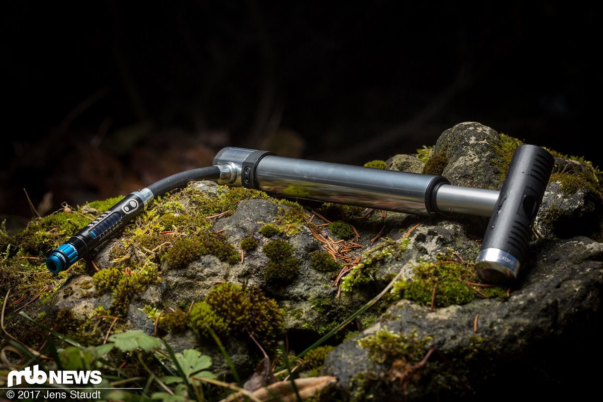

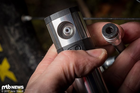

Im drehbaren Griff versteckt sich …
# Im drehbaren Griff versteckt sich …
... der Schlauch mit variablem Anschluss.
# ... der Schlauch mit variablem Anschluss.
  • Kompatibilität: Luftpumpe für SV/AV mit Manometer
  • Extras: Adapter für CO2-Kartuschen (nur am Topmodell)
  • Gewicht ohne CO2-Adapter (nachgewogen): 134 Gramm / gewichte.mtb-news.de
  • Gewicht mit CO2-Adapter (Herstellerangabe): 150 Gramm
  • Abmessungen: 260 x 30 mm
Preis Crankbrothers Klic HV ohne Manometer & CO2-Adapter: 36,99 € (UVP)
Preis Crankbrothers Klic HV mit Manometer, ohne CO2-Adapter: 45,99 € (UVP)
Preis Crankbrothers Klic HV mit Manometer & CO2-Adapter: 55,99 € (UVP) | Bikemarkt: Crankbrothers Klic HV kaufen

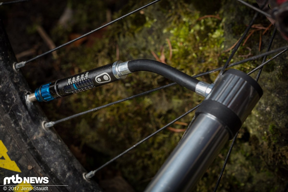

Jetzt geht aber die Luft raus!
# Jetzt geht aber die Luft raus! - Eben nicht. Man kann den Verbindungsschlauch bequem auf das Ventil aufbringen, ohne dabei einen Luftverlust in Kauf nehmen zu müssen.

Der flexible Schlauch federt die Bewegungen beim Pumpen ab
# Der flexible Schlauch federt die Bewegungen beim Pumpen ab - Egal wie wild wir gepumpt haben: Die magnetische Verbindung löste sich nicht. Dafür musste man schon schwer grobmotorisch an der Pumpe zerren.
In der Praxis funktioniert die Crankbrothers Klic HV Pumpe sehr gut: Die Magnete verbinden Schlauch und Pumpe sehr sicher miteinander. Auch bei sehr wilden Pumpvorgängen haben sich Schlauch und Pumpe in unserem Test nicht voneinander gelöst – das System ist sehr zuverlässig. Ein weiterer Vorteil des Systems: Man kann zunächst den Schlauch auf das Ventil schrauben und erst dann die Pumpe mit dem Schlauch verbinden. Luft geht bei diesem Vorgang nicht verloren, gleichzeitig wird aber die Handhabung vereinfacht. Auch das geringe Packmaß und der Adapter für CO2-Kartuschen, der sich am Topmodell befindet, können überzeugen.

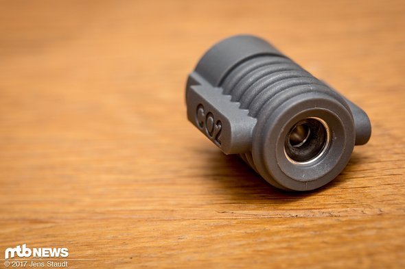

Im Topmodell der Crankbrothers Klic HV Pumpe ist ein CO2-Adapter integriert
# Im Topmodell der Crankbrothers Klic HV Pumpe ist ein CO2-Adapter integriert - ein praktisches Detail!

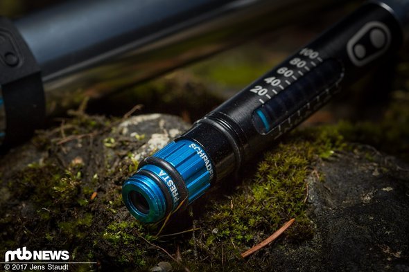

Die Pumpe funktioniert für französische oder Autoventile
# Die Pumpe funktioniert für französische oder Autoventile - Um auf das jeweilige System umzustellen, muss lediglich der Kopf herausgeschraubt und umgedreht werden.

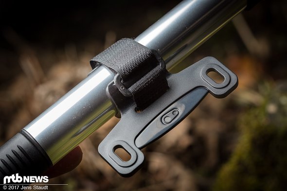

Wer seine Pumpe am Rahmen montieren möchte, kann dies sicher und leicht realisieren
# Wer seine Pumpe am Rahmen montieren möchte, kann dies sicher und leicht realisieren - Mit einem deutlichen Klick rastet die Pumpe in die Kunststoffklammer ein. Zusätzlich wird sie über ein Klettband gesichert. Die beiden Langlöcher ermöglichen die Montage an den beiden Schrauben für den Wasserflaschenkäfig.

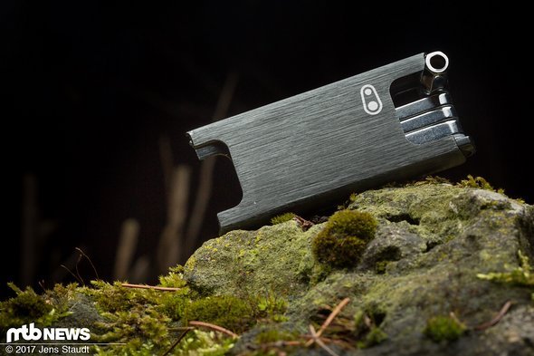

Das Crankbrothers f15 deckt mit 15 Funktionen die grundlegenden Bedürfnisse auf dem Trail ab
# Das Crankbrothers f15 deckt mit 15 Funktionen die grundlegenden Bedürfnisse auf dem Trail ab - integriert sind diverse Innensechskant-Werkzeuge, ein Torx T25, zwei Schraubenzieher, ein Kettennieter und vier Speichenschlüssel.

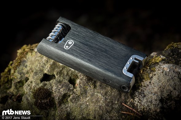

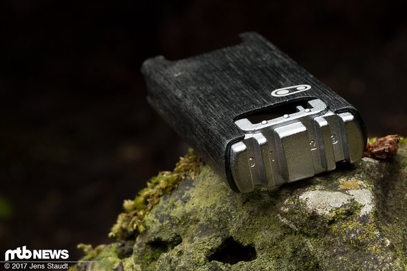

Die magnetische Hülle sieht nicht nur Edel aus
# Die magnetische Hülle sieht nicht nur Edel aus - sie verhindert auch ein ungewolltes Ausklappen des Multitools in der Hosentasche oder im Rucksack.
Gleichzeitig dient sie auch als praktischer Schutz bei Schrauber-Aktionen
# Gleichzeitig dient sie auch als praktischer Schutz bei Schrauber-Aktionen - die Hülle ermöglicht einen sicheren und angenehmen Griff ums Werkzeug bei ausgeklapptem Schlüssel.

Wie bei der Pumpe funktioniert die Handhabung des Crankbrothers f15 Minitool in der Praxis sehr gut. Die gebürstete Hülle aus Aluminium sieht nicht nur schick aus, sondern erweist sich auch als sehr schonend für die Handinnenflächen – vor allem, wenn beispielsweise die Pedale montiert oder demontiert werden müssen, drücken sich die einzelnen Werkzeuge des Multitools nicht unangenehm in die Haut. Der beim f15 integrierte Kettennieter wird über einen Magneten in Position gehalten. Das hat auf dem Trail keinerlei Probleme bereitet. Insgesamt liegt das f15 trotz der relativ geringen Größe gut in der Hand und verfügt über alle notwendigen Funktionen.
