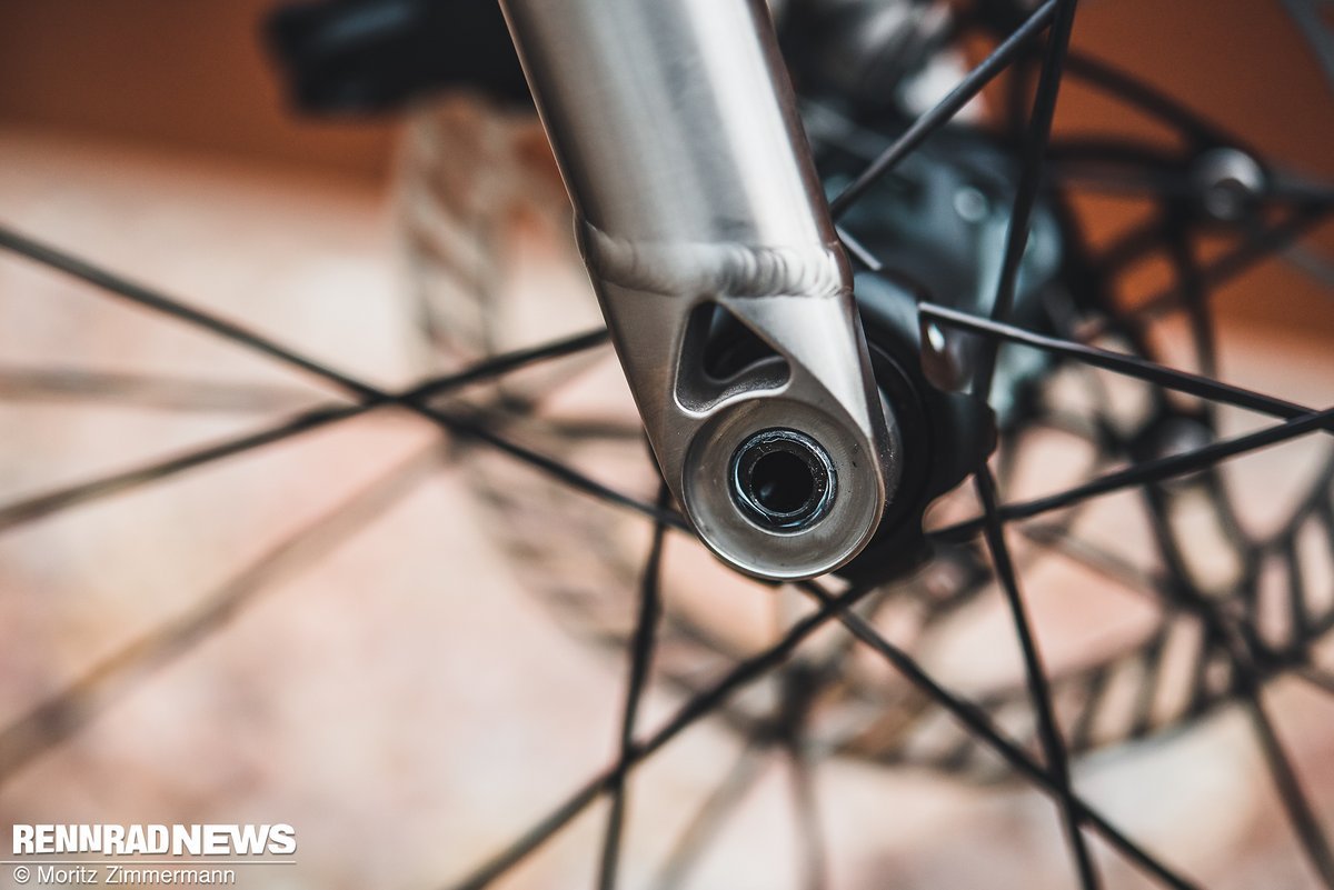

Einfacher zu handhaben: Das Ausfallende der Gabel ist für eine konische Syntace X12-Steckachse ausgelegt

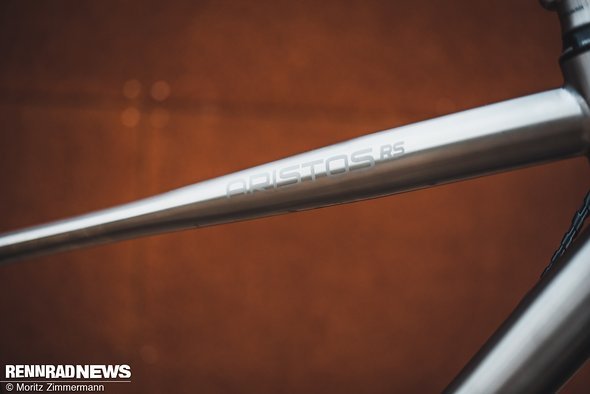

Das eingearbeitete Logo ...

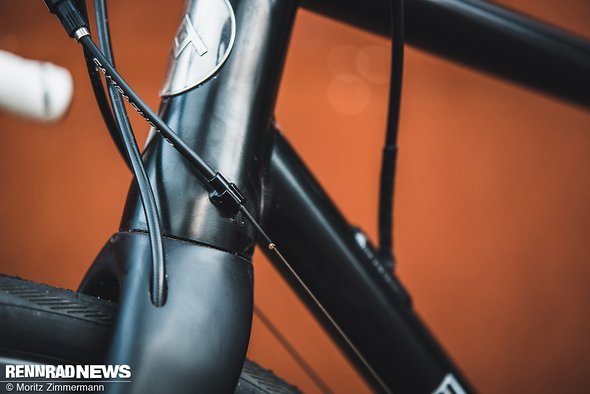

Die Züge werden zugunsten der Wartungs-Einfachheit bewusst außen geführt
# Einfacher zu handhaben: Das Ausfallende der Gabel ist für eine konische Syntace X12-Steckachse ausgelegt
# Das eingearbeitete Logo ...
# Die Züge werden zugunsten der Wartungs-Einfachheit bewusst außen geführt
