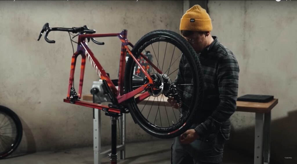

Überraschung: Canyon Grizl statt Canyon Grail könnte es morgen beim Unbound Gravel für Rennfahrer Peter Stetina heißen. Dem Aufbau des neuen Race Bikes widmen die Koblenzer ein neues Video. Es zeigt eine spannende Lackierung und auch sonst einige Extras gegenüber der Serie.
Eigentlich sollte das neue Canyon Grizl CF, das erst vor wenigen Wochen Premiere feierte, ja eher die Bikepacking-Alternative zum Canyon Grail sein. Jetzt geht vielleicht morgen einer der größten Gravel Racer mit dem Grizl statt dem Grail an den Start des wohl wichtigsten Gravel Rennens im Kalender. Oder warum sollte Canyon ausgerechnet jetzt ein Aufbau-Video des Profi-Rennrades präsentieren und von der „Startlinie bei großen Events“ reden? Nach dem Test das Canyon Grizl CF SL könnten wir die Wahl der Alternative mit der größeren Reifenfreiheit nachvollziehen.

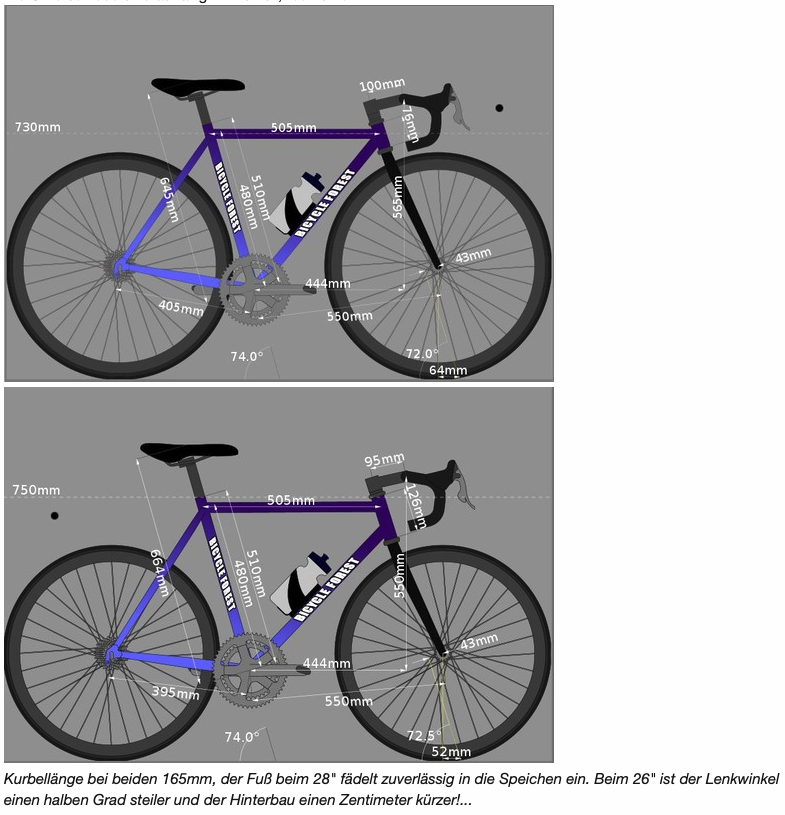

    Bei den in der Hinsicht problemloseren Gravel-Geometrien gebe ich Dir recht, aber bei den Rennrädern in XS und S ist die Verwendung von 28er einfach nur schlecht. Kenne fast kein Rad, bei dem das wirklich annähernd passt.
    Zu dem Thema gab es hier im Forum doch …
    Hier: rahmengröße-und-geometrie-mal-zusammengefasst.89507/
    und ein Bild zur Verdeutlichung - ebenfalls aus der sehr guten Zusammenfassung:

    Ah, okay - danke für die Info, sehr interessanter Thread - das hat mir doch schon mal bei meiner Entscheidungsfindung noch ein kleines Stückchen weitergeholfen ;-)
