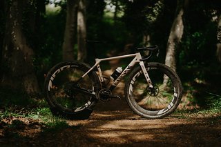

Dass auch etwas mehr geht, beweist das Canyon Grizl im Race Set-up für The Traka 2025 von Rosa. Wie immer mehr US-Athleten fährt auch Rosa MTB-Reifen in größtmöglicher Breite. Montiert ist offenbar vorne ein Continental Race King XC-Reifen in 55 mm (29 x 2,2″), wie aus den Bildern, die Canyon veröffentlicht hat, hervorgeht.
Auffallend ist auch das Muster auf der Flanke der schnellen Conti MTB-Reifen, das wir so noch nicht gesehen haben.
Ihr Arbeitsgerät ist offensichtlich mit besonders breiten ausgestattet.

Der Continental Race King in 55 mm passen noch durch die Gabel.
# Der Continental Race King in 55 mm passen noch durch die Gabel.
Ein Mullet Set-up mit SRAM X01 Eagle AXS Schaltwerk sorgt für ausreichend kleine Gänge.

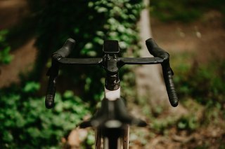

Ein schmaler Lenker mit Taoe-Besatz für mehr Griffigkeit im Oberlenker.
# Ein schmaler Lenker mit Taoe-Besatz für mehr Griffigkeit im Oberlenker. – Die Hoods sind stark angestellt.
Im Unterschied zu ersten Canyon Grizls im Race Trimm, hat das aktuelle Grizl semi-integrierte Leitungen und damit ein cleaneres Cockpit. Rosa Klöser zielt hier offensichtlich auf maximale Aerodynamik statt auf maximale Kontrolle in technischen Passagen und steuert an einem schmalen Aero-Lenker. Wie auf der Straße sind die Brems-Schalthebel nach innen rotiert, um die Arme in der Aeroposition näher zusammen zu bringen. Zusätzlich sorgt ein raues Tape am Oberlenker für mehr Griffigkeit.
Für die zahlreichen Höhenmeter der The Traka setzt Rosa auf eine SRAM AXS 1×12-Gruppe im Mullet Set-up mit X01 Eagle AXS-Schaltwerk und SRAM Red AXS Road Bremsschalthebeln, hinten also einer MTB-Kassette.
Die Strecke hat die Deutsche auf einem Hammerhead Karoo im Blick.
