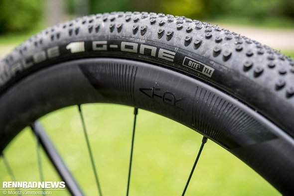

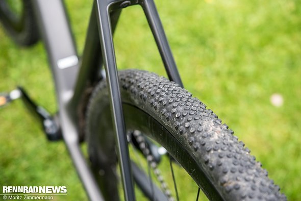

# Auf allen Wegen eine Waffe - Shimano G One Bite TLE Reifen in Tubeless-Set-up, gepaart mit Reynolds ATR Carbonlaufrädern mit 23 mm Maulweite
Bei 40 mm ist Schluss
# Bei 40 mm ist Schluss - Breitere Reifen als Größe 40-622 lässt Canyon nicht zwischen den Streben hindurchlaufen

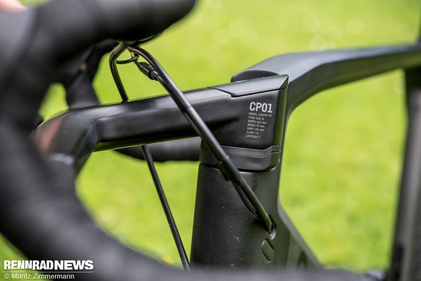

Der Oberlenker schwebt über dem Vorbau
# Der Oberlenker schwebt über dem Vorbau - Für schnelles Fahren hätten wir uns etwas mehr Vorbiegung gewünscht

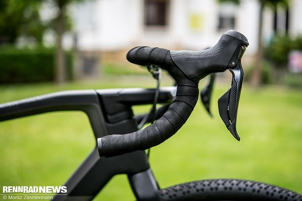

Gelungene Ergonomie
# Gelungene Ergonomie - Oberlenker und Di2 Hebel spielen gut zusammen

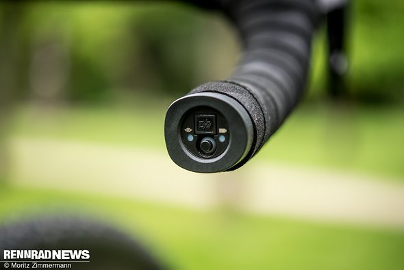

Sehr praktisch
# Sehr praktisch - An der Steuereinheit im Lenkerende lässt sich leicht während der Fahrt von Automatik zu Semi-Automatik wechseln

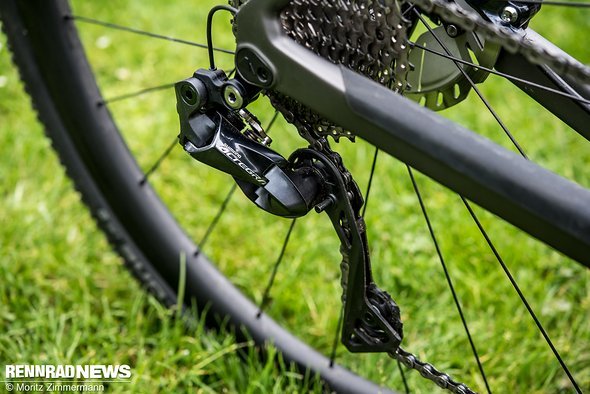

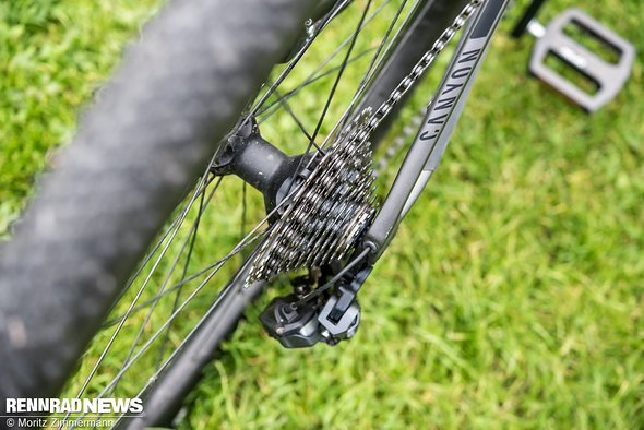

Näher am Rahmen
# Näher am Rahmen - Das Shimano Ultegra Di2 Schaltwerk mit Shadow-Design wurde am 2019er durch das gravelspezifische RX-Modell mit Anti-Kettenschlag-Mechanik ersetzt

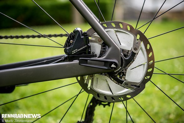

Disc-Bremsen sind heute der Standard an Gravelbikes. Canyon setzt die Ultegra-Disc mit vorne und hinten 160 mm Scheibe ein, was für den angepeilten Toureneinsatz auch mit leichtem Gepäck eine gute Wahl ist. Bei der Kurbel fiel die Wahl auf eine klassische Kompakt-Abstufung von 50-34. Das ist für alle jene eine gute Kombi, die mit dem Grail gerne viel und schnell auf der Straße fahren wollen. Im Gelände ist das 50er Kettenblatt kaum zu gebrauchen.

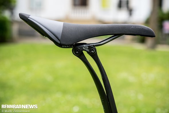

Komfortkönig
# Komfortkönig - Die VCLS-Sattelstütze bietet einen variablen Setback und federt selbst gröberes Gelände gut ab. Den Vorwurf, dass sie bei schnellem Pedalieren zu sehr mitfedert, machte keiner der 70 bis 80 kg Tester

Der Komfort am Lenker
Wie – und der Lenker? Auch er soll ja federn, am Oberlenker, der in der Mitte nur ein dünnes, flexendes Carbonfaserstück hat. Tut er auch, deutlich sichtbar bei starkem Druck auf das Griffstück. Und man kann es auch spüren, am besten bei Kopfsteinpflaster oder auf leicht holprigen Feldwegen. Fährt man dort in Oberlenkerposition, kappt es spürbar die Spitzen. Nur: In der Fahrpraxis kommt das selten vor. Es gab es vor allem zwei Situationen, bei denen der Oberlenker gefragt war. Erstens: An langen flachen Anstiegen auf Waldautobahnen oder Straßen. Aber hier liegt so wenig Gewicht auf dem Vorderrad, dass die Federung nicht zum Tragen kommt. Immerhin kann man anrechnen, dass die Haltung wirklich deutlich aufrechter und entspannter wird. Das ist dann im zweiten häufigen Nutzungsfall ein echter Vorteil: dem entspannten Fahren auf längeren Touren. Auf der gemütlichen Langstrecke zahlt sich auch die Micro-Federung tatsächlich etwas aus.
Als echten Nachteil empfanden wir die die Bremsgriffhaltung am Unterlenker. Hier muss der Daumen über der ersten Ebene „abgelegt“ werden. Canyon nennt das „hooked in“. Will man aber nicht genau an diese Stelle greifen, sondern etwas tiefer, weil dann zum Beispiel die Bremshebel besser in der Hand liegen, die sich ja nicht am Lenker verschieben lassen, dann ist die Querstrebe hinderlich, der Daumen eckt an. Auch wenn man aus der nächsttieferen Position, von den Lenkerenden, zum Bremsgriff greift, stört das Design eher. Das ist schade. Denn ansonsten ist die Kontrolle an den leicht ausgestellten Enden gut, wenn man es auf der Waldautobahn richtig laufen lassen will.
Die bevorzugte Geländehaltung
# Die bevorzugte Geländehaltung - An den ergonomischen Ultegra Di2 Bremsgriffen befinden sich die Hände die meiste Zeit

Über jeden Zweifel erhaben war auch die Funktion der hydraulischen Ultegra-Scheibenbremsen: fester Druckpunkt, starke, aber gut dosierbare Verzögerung, ausreichend große Rotoren für Touren, Quietschen nur bei Nässe. Positiv fiel noch eine letzte Sache auf: Das Reifengeräusch der Schwalbe G One auf Straße ist sehr leise, so nimmt man das Grail tatsächlich gerne auch für Touren mit größerem Road-Anteil.

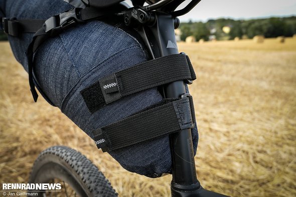

Canyon hat das Grail ausdrücklich auch für das Bikepacking entwickelt. Die Koblenzer stellten gleich zur Präsentation ein eigenes Bikepacking-Set vor. Das macht am Grail besonderen Sinn. Denn am tiefen unteren Lenker lassen sich normale Lenkertaschen nicht befestigen, ohne auf dem Vorderrad zu schleifen. Canyon löst das Problem mit einer Abspannung der Tasche am Oberlenker, wie man hier im Video sieht. Das kann man natürlich auch mit konventionellen Sets per Zusatz-Spanngurt imitieren. Das GPS-Gerät muss dann natürlich an den Lenker wandern. Dafür wiederum kommt bis dato nur die etwas improvisierte Montage mittels der Gummiringe in Frage, wobei der Halter nicht plan aufliegt.
Ebenfalls im Video sichtbar: Der Raum im Rahmdreieck für die Rahmentasche fällt recht kurz aus. Am Testrad maßen wir 46 cm. So benötigt man eine entsprechend kurze Tasche, wie eben das für Canyon produzierte Topeak-Modell. Als wir im Canyon Shop nach den Taschen schauten, waren gerade nur die Rahmentasche und die Satteltasche verfügbar. Eine andere rennradspezifische Tasche ließ sich mit etwas „Drücken“ aber auch am Grail ankletten.
canyon grail 2018-2-2
# canyon grail 2018-2-2
Raum am Oberrohr ganz genutzt
# Raum am Oberrohr ganz genutzt
Nicht optimal
# Nicht optimal - Die Canyon Tasche hat einen tieferen Klettriemen und harmoniert besser mit der VCLS-Stütze

    Die Position der Griffe/Shifter ist anpassbar! Bei leichten Anpassungen die Schraube hinter den Hoods leicht lösen, korrigieren, festziehen. Bei größeren Anpassungen muss das Lenkerband runter und neu drauf.
    Grüße
    Ja, siehe auch den letzten Kommentar zum Artikel und meine Antwort dazu. Das ist eine gute Sache und wenigstens ein Minimum an nötiger Anpassbarkeit.
    Weiter scheint des Grail 2019 mit seinem CP07 Cockpit schon ein paar Probleme des 2018er Grails zu lösen: Unterlenker-Griffposition im Bereich der Daumen schmaler, mehr Komfort/Dämpfung, Oberlenker-Form - Bereich blaue Unterarme ;-) - anders,...
    Nachzulesen an div. Stellen im Netz und auch ersichtlich wenn man es sich anschaut.
    Wobei es noch keine richtigen Tests dazu gibt - oder ich habe sie noch nicht gefunden.
    Ah - das ist interessant. Mal gucken, ob ich da auch mal ein Foto von finde.
