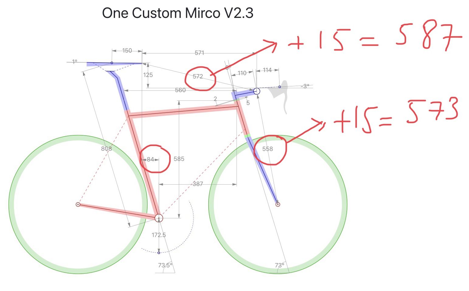

    So richtig verstehe ich es auch nicht. Wenn ich mal deuten will: Die beiden genannten Punkte...
    ... machen es schwer zu beurteilen, ob der Sitzwinkel eines Rahmens passt, also ob man damit die gewünschte Sattelposition finden kann. Z.B. mit Knick im Sattelrohr hat man nur auf einer bestimmten Höhe den angegebenen Sitzwinkel, unterhalb dieser Höhe ist der effektive Sitzwinkel steiler, oberhalb flacher. Die Sattelposition ist aber das erste, was man finden muss bzw. das erste, wonach man die Geometrie eines Rahmens beurteilen muss. Reach und Stack kommen danach. Beispiel: Wenn ein Rahmen einen sehr flachen Sitzwinkel hat und man den Sattel nicht weit genug nach vorne bekommt, kann der Reach passen und trotzdem passt einem der Rahmen nicht, weil der Sattel nicht passend positioniert werden kann.

    Es gibt Geometrierechner, wo sich die Daten mit dem Rad, welches man aktuell fährt, mit dem Wunschrad vergleichen lassen. Es erfordert halt etwas Recherche bzgl. Rahmendaten, Daten der Anbauteile und das Vermessen der eigenen Sitzposition.
    Ich wäre da etwas vorsichtig. Das Grail ist verglichen mit Rennrädern oder auch Crossern lang und hoch. Ohne Anbauteile wird man da nicht vernünftig rechnen können und da würde ich sogar die Maße der Bremsschalter mit einbeziehen wollen.
    Was mir gerade beim Vergleichen aufgefallen ist: Von all meinen Rädern mit Rennlenker hat ausgerechnet der Geländegänger Grail die höchste Tretlager-Absenkung. Dafür ist der Lenkwinkel zwar erheblich flacher als bei den Straßenrädern, aber immer noch niedriger als bei meinem Crosser
    Mich würde da wirklich der Gabel-Nachlauf interessieren, den gibt aber Canyon, wie auch Focus nicht an. Immerhin ist der Radstand etwa 6 cm länger als bei meinen Straßenrädern, wovon 3 cm auf den Stack und 2 cm auf die Kettenstreben entfallen.
    Vor diesem Hintergrund kann ich beim Thema Geometrie den Hinweis auf den Knick im Sitzrohr oder ein nicht genau überm Tretlager ansetzendes Sitzrohr verstehen. Ob ich es damit richtig verstanden habe oder was genau der Anknüpfungspunkt an die Diskussion sein soll, weiß ich auch nicht.
    So war’s gemeint. Hatte heute Morgen nicht mehr Zeit zum Schreiben. Es gibt genug Leute die sich ein Rad kaufen und dann die Länge mit der Satteleinstellung bzw einer Setback Stütze oder einer ohne einstellen. Wenn ich mich auf ein Rad setze schau ich zu erst nach dem Knielot, das ich aus der Erfahrung brauche / gewohnt bin. Danach schaue ich ob der Rest passt.
    Cockpit Anpassung sind Mittlerweile schwer geworden, und auch nur in Gewissen Rahmen auch sinnvoll.
    Natürlich kann man auch noch Kurbellänge usw anpassen, aber da bleibe ich auch gerne bei meinen für mich gewohnten Maẞen 175mm MTB oder 172.5 RR / Gravel.
    Aber irgendwann muss man sich auch eingestehen das einem das Rad eventuell nicht passt. Wer möchte auch gerne zusätzlich jede Menge Teile am neuen Rad noch auf andere Abmessungen ersetzen.
    Außerdem wirds dann schnell sehr teuer.
    Einige schauen nicht nach dem Knielot und drehen den Rest so das die Sitzposition angenehm ist. Ob das dann optimal und problemfrei beim Fahren ist, sei da hingestellt.
    Bei den Geometrie vergleichen wird immer ein Diamantrohr Rahmen auf die Angabe der Daten gemalt. Das berücksichtigt die heute morgen angemerkten Punkte nicht. Leider hat man meist auch Unterschiedliche Daten der zu Vergleichenden Räder, eine Firma ist detaillierter, die andere nicht.
    Der eine Hersteller gibt die Werte im SAG an, der andere nicht.
    Stack und Reach bezieht sich ja nur auf die Standposition im Rad und nicht auf die Sitzposition.
    Canyon gibt ja Reach und Stack + an, aber die konnte ich im speziellen weder beim M noch beim S Grail 2 nachvollziehen. Hier spielen ja auch wieder die Spacer unterm Vorbau eine Rolle.
    g.
    Dafür gibt es, wie gesagt, exakte Geometrierechner. Habe ich selber für unsere Customrahmen genutzt, als wir den Hersteller gewechselt haben. Dort lassen sich halt alle Daten einflegen und vergleichen.IMG_1056.jpeg
Was meinst du?
