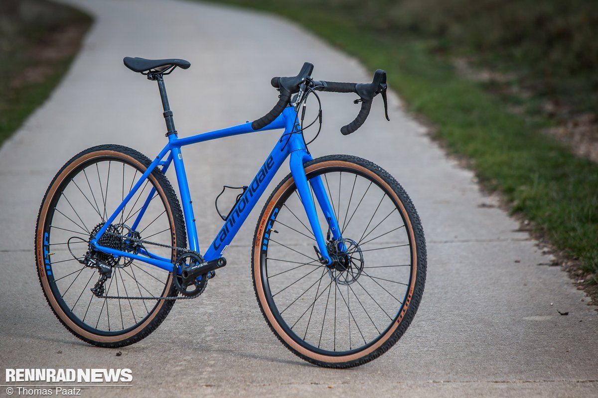

Cannondale Topstone Apex 1
Cannondale Topstone Apex 1 - Das erste Gravelbike der US-Amerikaner mit 700c-Laufrädern und jeder Menge Bikepacking-Optionen

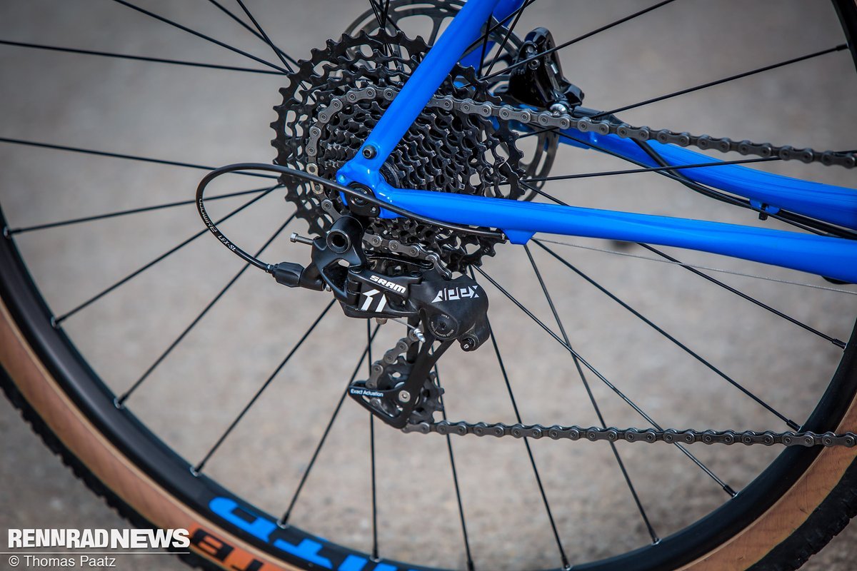

Das Brot- und Butter-Schaltwerk
Das Brot- und Butter-Schaltwerk - Auch Cannondale setzt die 1x11 Apex-Gruppe ein, ruft aber für das Gesamtpaket einen deutlich höheren Preis auf

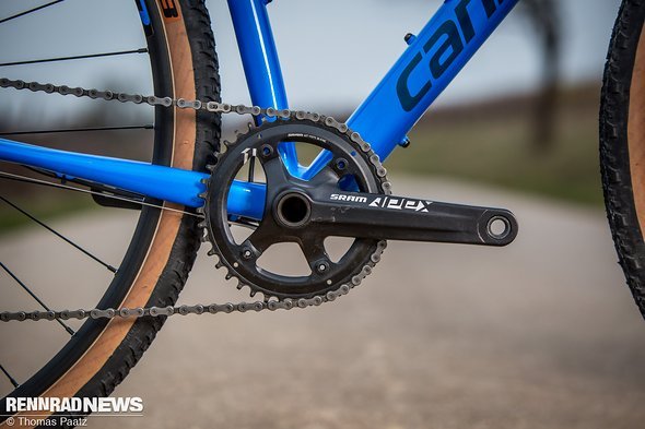

Weniger wäre hier noch mehr
Weniger wäre hier noch mehr - Cannondale setzt wie viele auf das 40er Kettenblatt – für Bikepacking dürfte es ruhig ein noch kleineres Blatt sein

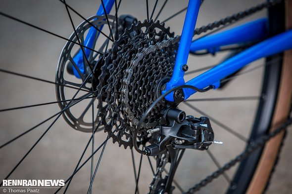

Die 11-42 Kassette von SRAM stellt eine leichte Untersetzung bereit
Die 11-42 Kassette von SRAM stellt eine leichte Untersetzung bereit - Im leichtesten Gang legt man 2,11 m pro Kurbelumdrehung zurück

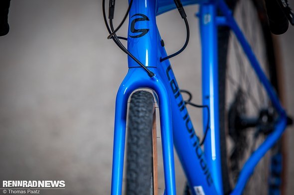

Die Gabel besitzt keine Montage-Ösen, außer denen für die Schutzbleche
Die Gabel besitzt keine Montage-Ösen, außer denen für die Schutzbleche - Die Reifenfreiheit ist etwas größer als hinten

Ein Gravelbike mit SRAM Apex 1×11 Gruppe und Alu-Rahmen – das klingt zunächst nicht nach einem Schnäppchen. Aber Cannondale wäre nicht Cannondale, könnte man von einem Alu-Rahmenset aus dem Hause nicht etwas mehr als das Übliche erwarten. Die Erwartungshaltung lösen die Amerikaner auf verschiedene Weise ein: Am augenfälligsten mit einer Lackierung, deren Glanz eine Augenweide ist, aber auch mit sauberen Übergängen von Rohr zu Rohr und der einen oder anderen feinen Lösung bei der Formgebung, etwa der Kabelführung der Variostütze im Rahmen oder den abgeflachten Kettenstreben und dem unten abgeflachten Oberrohr. Platz für breitere Reifen geben sie dem Topstone nur ein bisschen mehr mit. Neben den 40 mm breiten WTB-Pneus sind am Hinterbau noch 6 mm Luft, vorne an der Gabel bleiben immerhin 12 mm.
# Cannondale Topstone Apex 1 - Das erste Gravelbike der US-Amerikaner mit 700c-Laufrädern und jeder Menge Bikepacking-Optionen

Soweit, so einladend für Bikepacking und Co. Für Antrieb und Schaltung verlässt sich Cannondale beim Topstone auf das im Testfeld verbreitete SRAM Apex 1×11-Ensemble in ebenfalls oft gewählter Abstufung: 40 Zähne vorne auf 11-42 Zähne am Ritzelpaket. Die leichte Untersetzung im kleinsten Gang genügt für steilere Anstiege im Gelände, noch leichter wäre aber für Touren mit Gepäck noch besser. Auch bei den Bremsen folgt Cannondale dem Mainstream mit 160 mm SRAM Centerline Rotoren vorne wie hinten und hat damit eine gute Wahl getroffen.
# Das Brot- und Butter-Schaltwerk - Auch Cannondale setzt die 1x11 Apex-Gruppe ein, ruft aber für das Gesamtpaket einen deutlich höheren Preis auf
# Weniger wäre hier noch mehr - Cannondale setzt wie viele auf das 40er Kettenblatt – für Bikepacking dürfte es ruhig ein noch kleineres Blatt sein
# Die 11-42 Kassette von SRAM stellt eine leichte Untersetzung bereit - Im leichtesten Gang legt man 2,11 m pro Kurbelumdrehung zurück
# Die Gabel besitzt keine Montage-Ösen, außer denen für die Schutzbleche - Die Reifenfreiheit ist etwas größer als hinten
