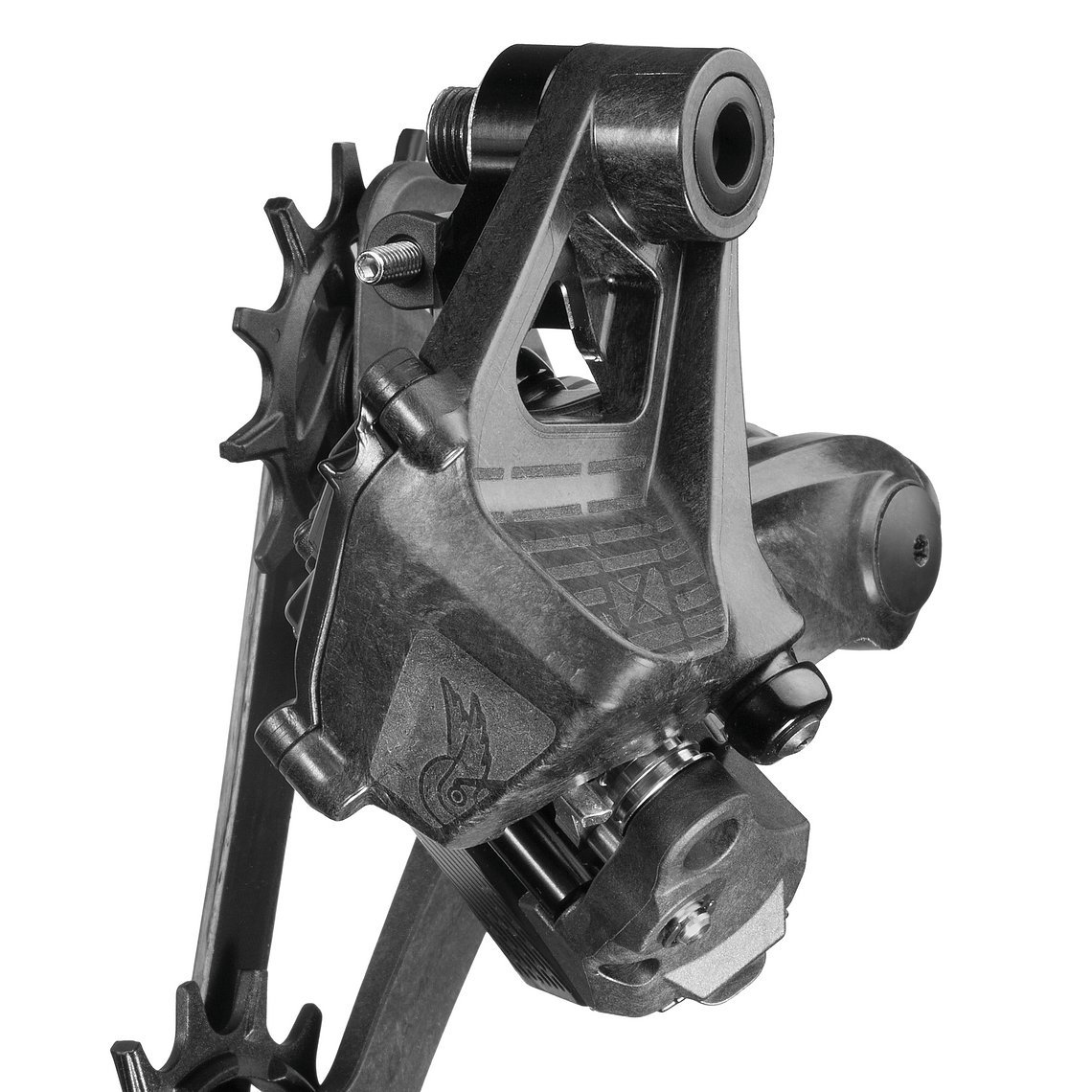

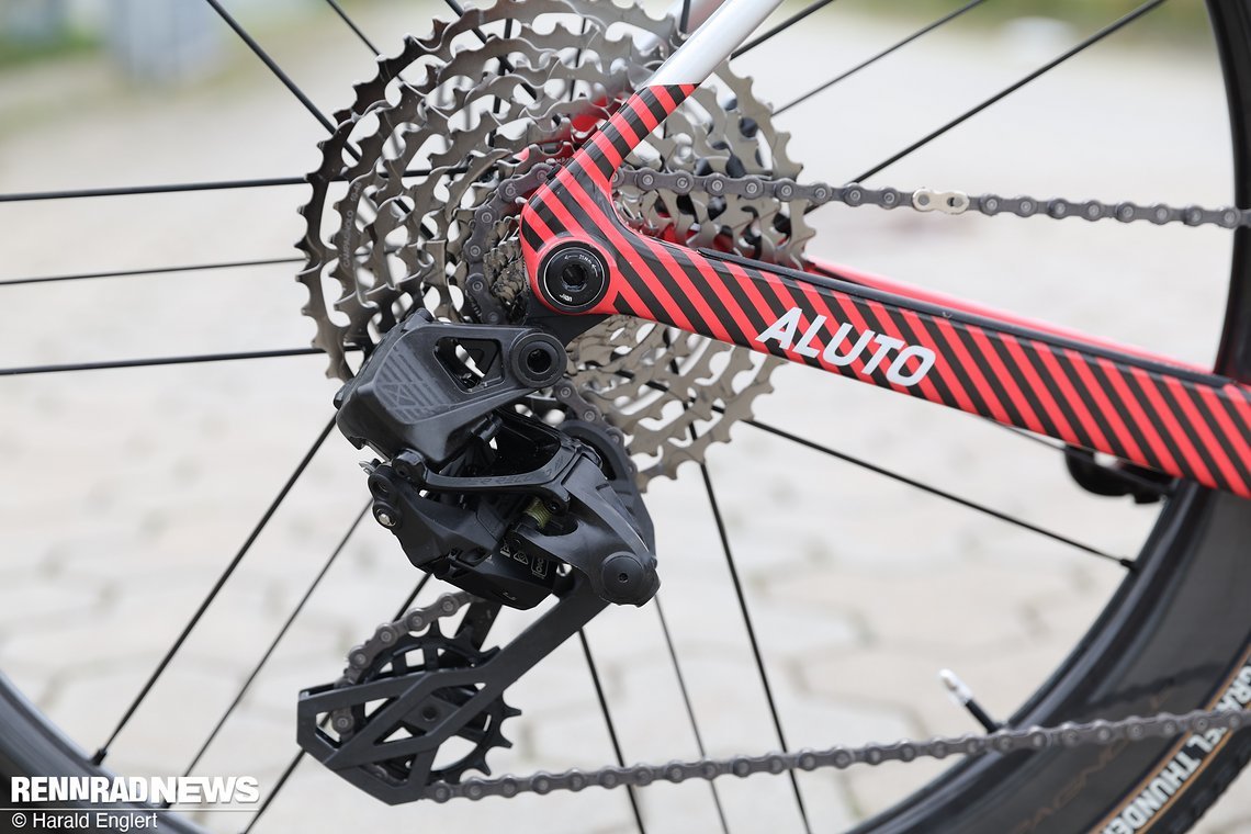

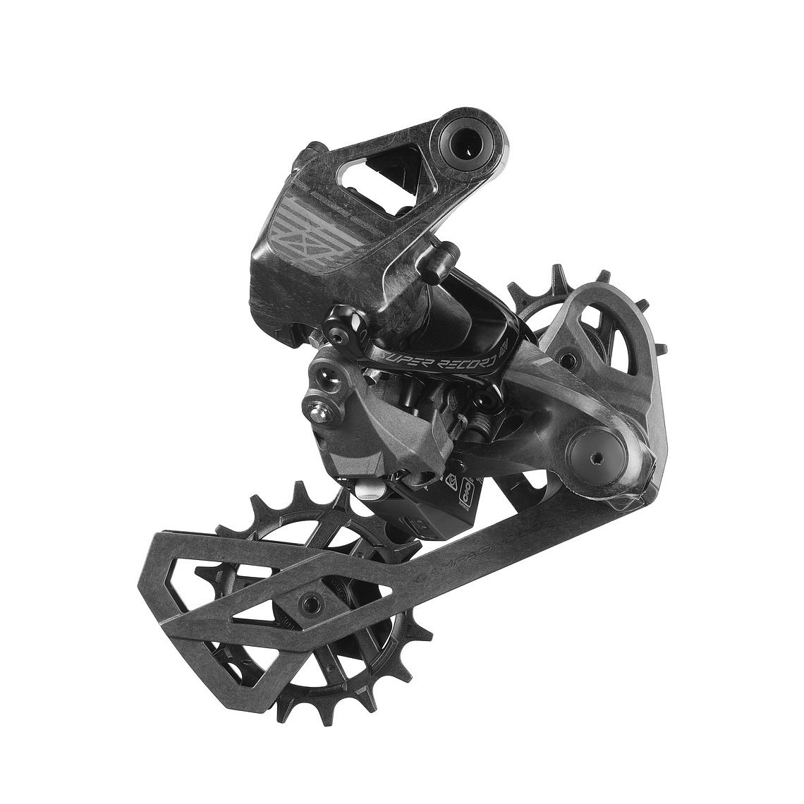

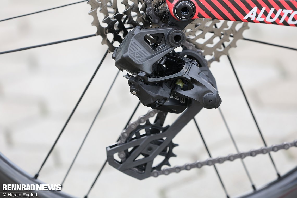

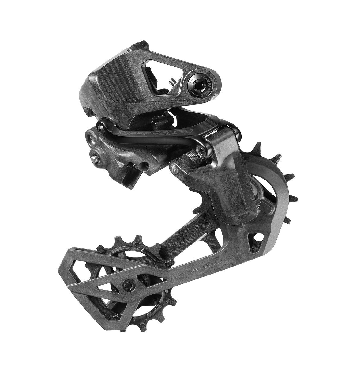

Campagnolo Super Record 13 X Schaltwerk
Das Super-Record-X-Schaltwerk wurde auf Basis der Road-Version entwickelt und für den Gravel-Einsatz angepasst. Es ist mit einer Nano Clutch ausgestattet, die auf unebenem Terrain die Kettenspannung stabil hält und ein Abspringen der Kette verhindert. Der verstärkte Montagebereich und der 92,5 mm lange Carbon-Käfig sind für Kassetten mit bis zu 48 Zähnen ausgelegt. Trotz ähnlicher Größe und Masse wie die Straßenvariante bietet das Schaltwerk laut Campagnolo eine besonders hohe Stoßfestigkeit und Biegesteifigkeit. Zwei unterschiedlich große Umlenkrollen (12 und 16 Zähne) mit differenziertem Zahnprofil sorgen für einen präzisen und leisen Lauf.
Das System ist mit UDH oder klassischen Schaltaugen kompatibel. Allerdings darf Campagnolo aufgrund von Patent-Schutzrechten keine ähnliche Schaltwerks-Aufhängung realisieren, wie SRAM es bei seinen XPLR Schaltwerken macht. Damit geht leider auch der größte Vorteil des UDH-Standards verloren, den dann offensichtlich nur SRAM vollumfänglich nutzen darf. Die Amerikaner erzielen nämlich mit der Umschließung des Rahmens durch das Schaltwerk von zwei Seiten eine ganz besonders hohe Stabilität der Aufhängung.
Wie viele andere Hersteller, hat auch Campagnolo eigene Direct-Mount Aufhänger/Schaltaugen für UDH-Rahmen entwickelt. Entweder können diese oder das UDH-Schaltauge verwendet werden. Hier gibt sich Campagnolo ganz offen und ermöglicht alle Varianten.
Der herausnehmbare Akku ermöglicht laut Campa eine Reichweite von bis zu 750 km und lässt sich über den magnetischen Quick-Snap-Anschluss laden. Es ist natürlich der gleiche Stromspeicher, wie bei den anderen Schaltwerken der Plattform. Campagnolo hebt zudem das typische Carbon-Design mit lasergravierten Teilen hervor. Das Schaltwerk ist auch mit 1x-Road-Kurbelgarnituren (45,8 mm Kettenlinie) kombinierbar und bietet eine große Übersetzungsbandbreite.

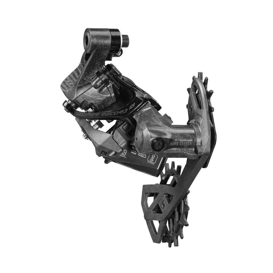

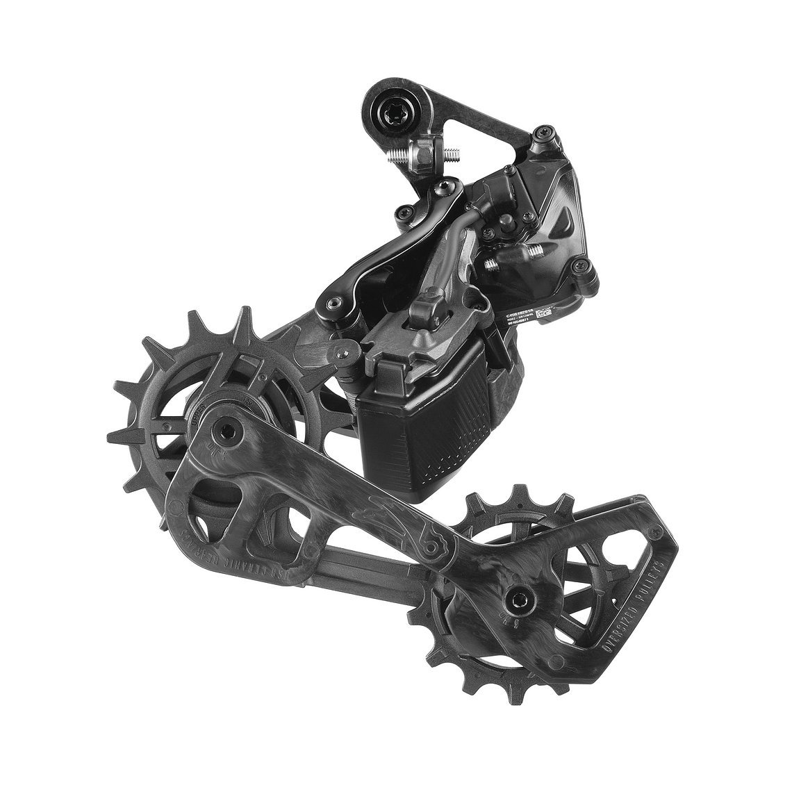

Das neue Schaltwerk verfügt über die sogenannte Nano-Clutch
# Das neue Schaltwerk verfügt über die sogenannte Nano-Clutch – sie sorgt für erhöhte Kettenspannung und Dämpfung und damit einen sicheren Sitz der Kette.
Der Schriftzug Nano Clutch hilft bei der Unterscheidung der Schaltwerke.
# Der Schriftzug Nano Clutch hilft bei der Unterscheidung der Schaltwerke.
Wie bei Campagnolo üblich, ist viel Carbon-Verbundmaterial verbaut.
# Wie bei Campagnolo üblich, ist viel Carbon-Verbundmaterial verbaut.
Carbon findet sich auch am Schaltwerkskäfig.
# Carbon findet sich auch am Schaltwerkskäfig.
Der Käfig ist recht lang, um die enorme Bandbreite zu schaffen.
# Der Käfig ist recht lang, um die enorme Bandbreite zu schaffen.
  • Montage mit oder ohne UDH-Standard
  • Robustes Design
  • Nano Clutch
  • Anzahl Gänge 13
  • Schaltrollen 12 Zähne/16 Zähne
  • Gewicht 314 g (ohne Akku)
  • Preis 760 € (ohne Akku)

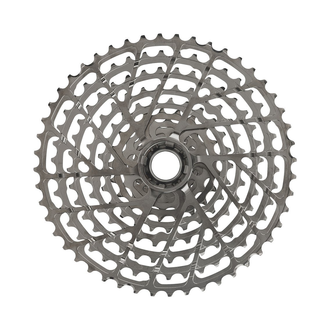

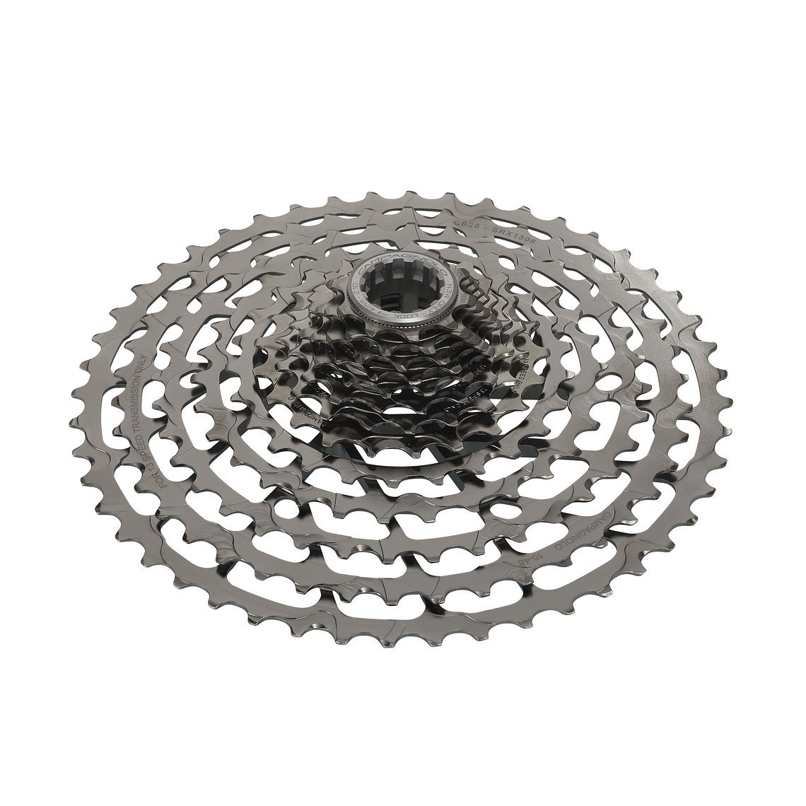

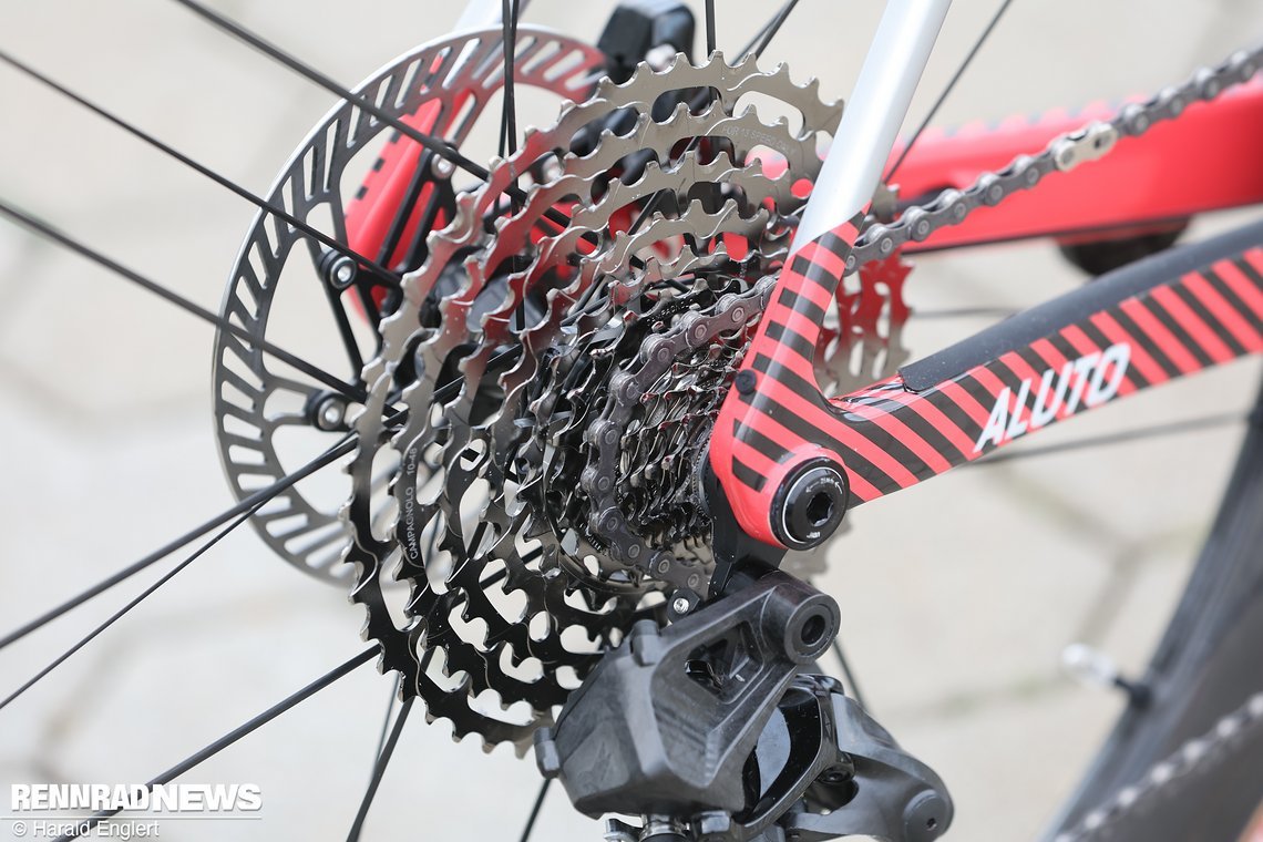

Campagnolo Super Record 13 X Kassetten
Die SR13-X-Kassette basiert auf der Super-Record-2×13-Version und übernimmt deren mechanische Eigenschaften. Sie besitzt ein Black-Chrome-Finish und eine für den Einsatz mit Mono-Kettenblatt angepasste Abstufung, die laut Campagnolo eine gleichmäßige Trittfrequenz ohne große Gangsprünge ermöglichen soll.
Es stehen zwei Varianten zur Verfügung:
9–42 (9-10-11-12-13-14-16-18-21-25-30-36-42)
10–48 (10-11-12-13-14-16-18-21-25-30-36-42-48)
Beide Kassetten sind mit dem N3W-Freilaufkörper kompatibel; spezielle Adapter oder Naben sind nicht erforderlich.
Die 10-48 Kassette deckt eine riesige Bandbreite ab
# Die 10-48 Kassette deckt eine riesige Bandbreite ab – etwas mehr als bei der SRAM Red XPLR, die „nur“ 10-46 Zähne vorweisen kann.
  • Abstufung Variante 9-42 9-10-11-12-13-14-16-18-21-25-30-36-42
  • Abstufung Variante 10-48 10-11-12-13-14-16-18-21-25-30-36-42-48
  • Bandbreite 466 % und 480 %
  • Gewicht 359 g (10-48, Herstellerangabe)
  • Preis 417 €
Die Kassetten sind aus einem Stück gefräst.
# Die Kassetten sind aus einem Stück gefräst.
Zur Geräuschreduktion kommt eine spezielle Beschichtung zum Einsatz.
# Zur Geräuschreduktion kommt eine spezielle Beschichtung zum Einsatz.

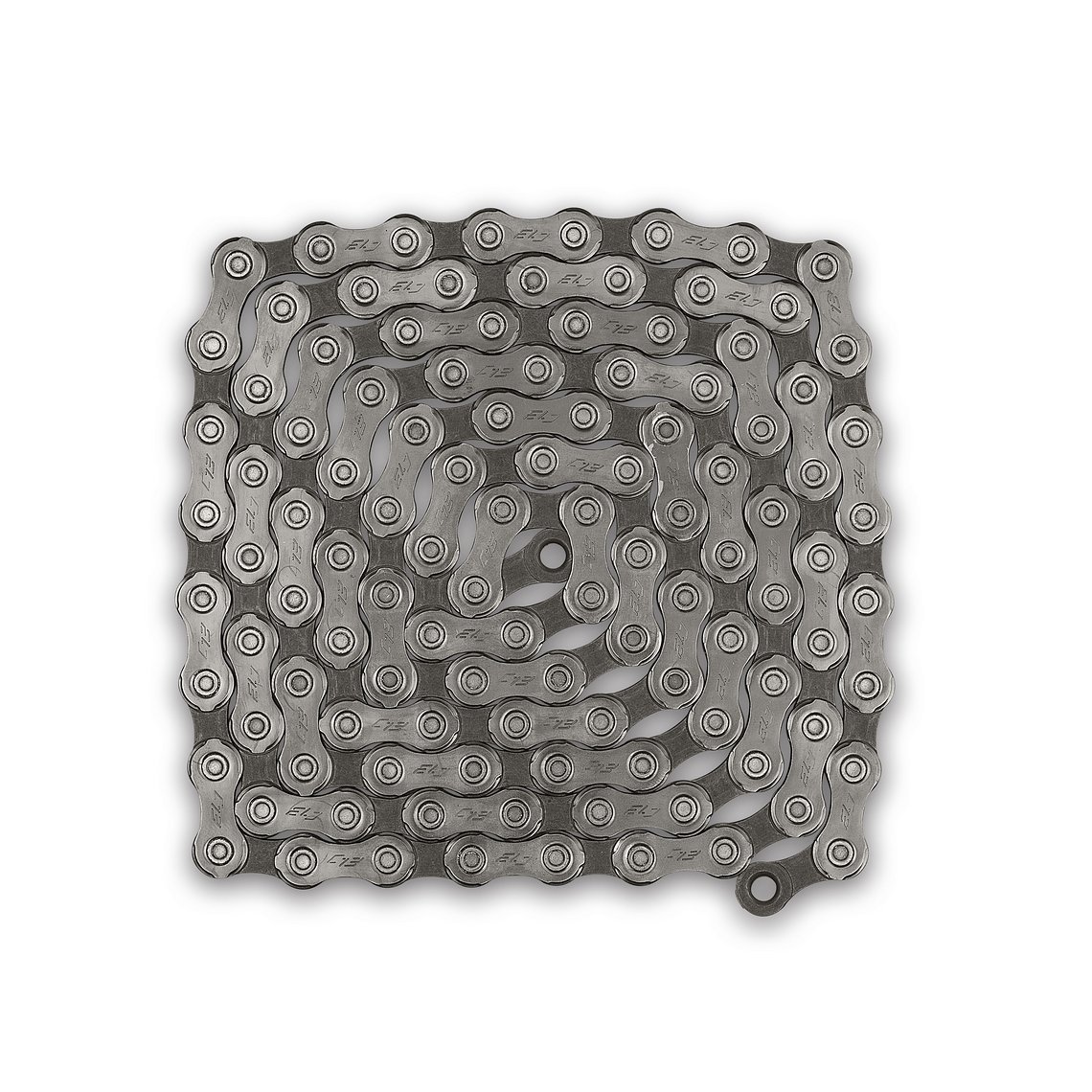

Die Abmessungen der Kette entsprechen denen der 2x13 Road-Version
# Die Abmessungen der Kette entsprechen denen der 2x13 Road-Version – allerdings sind die Bolzen nicht hohl.

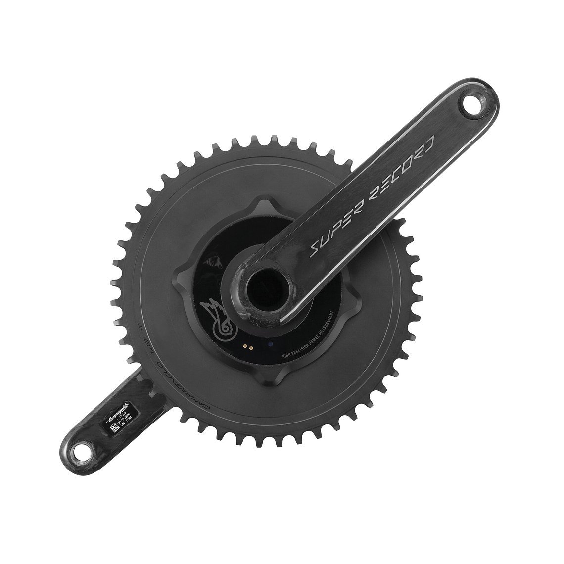

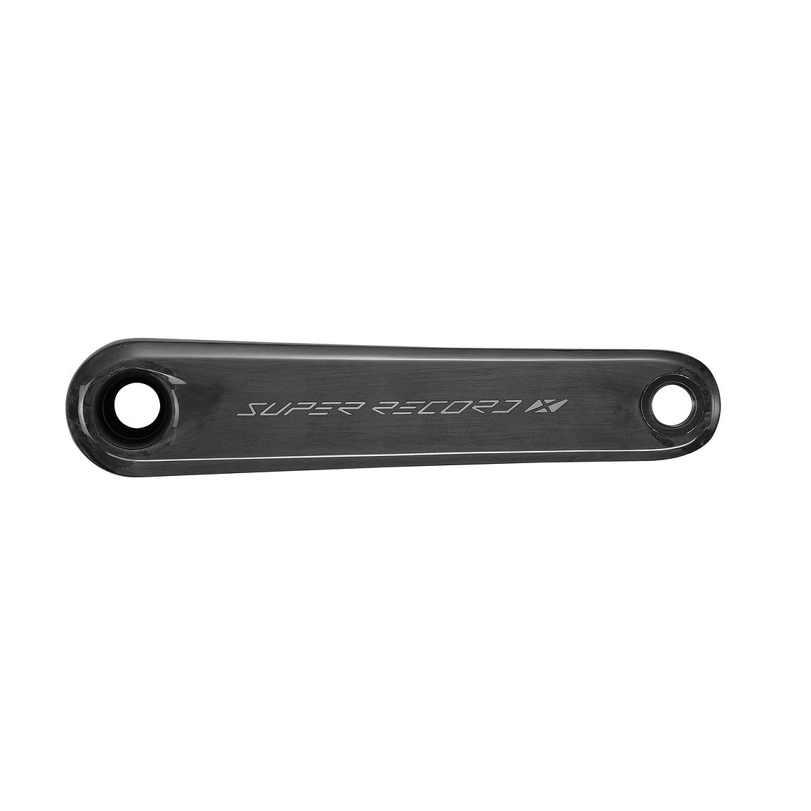

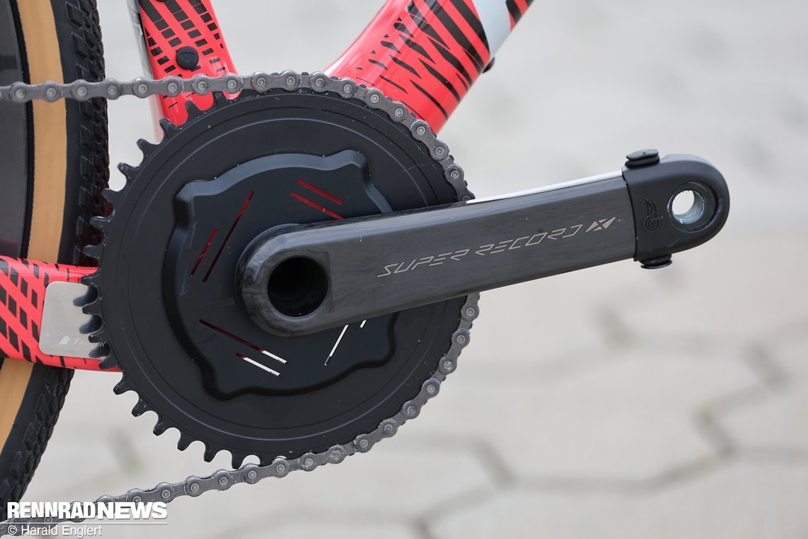

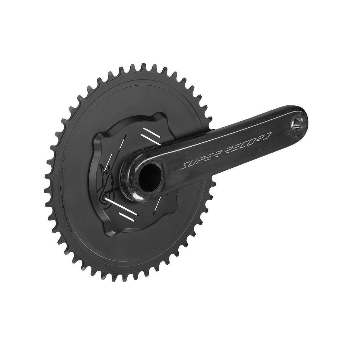

Campagnolo Super Record 13 X Kurbelgarnitur
Die Super-Record-X-Kurbelgarnitur ist als 1x-System konzipiert und kombiniert laut Campagnolo hohe Steifigkeit, Effizienz, geringes Gewicht und Aerodynamik. Sie wird in Europa gefertigt und zeichnet sich durch Carbonkurbeln mit Super Record X-Branding aus.
Das Mono-Kettenblatt aus Aluminium ist in acht Größen erhältlich (38–52 Zähne) und besitzt ein neues Zahnprofil, das für ein sicheres Einkuppeln der Kette und stabilen Lauf auf unebenem Gelände sorgen soll. Die Kurbeln sind in 165, 170, 172,5 und 175 mm verfügbar. Die überarbeitete Ultra-Torque-Welle (47,5 mm Kettenlinie, 152 mm Q-Faktor) verbessert die Kompatibilität mit Gravel-Rahmen. Zusammen mit dem QCK-Tech-Tretlager und reibungsarmen Lagern bietet das System laut Hersteller hohe Effizienz und Schutz vor Verschmutzung.

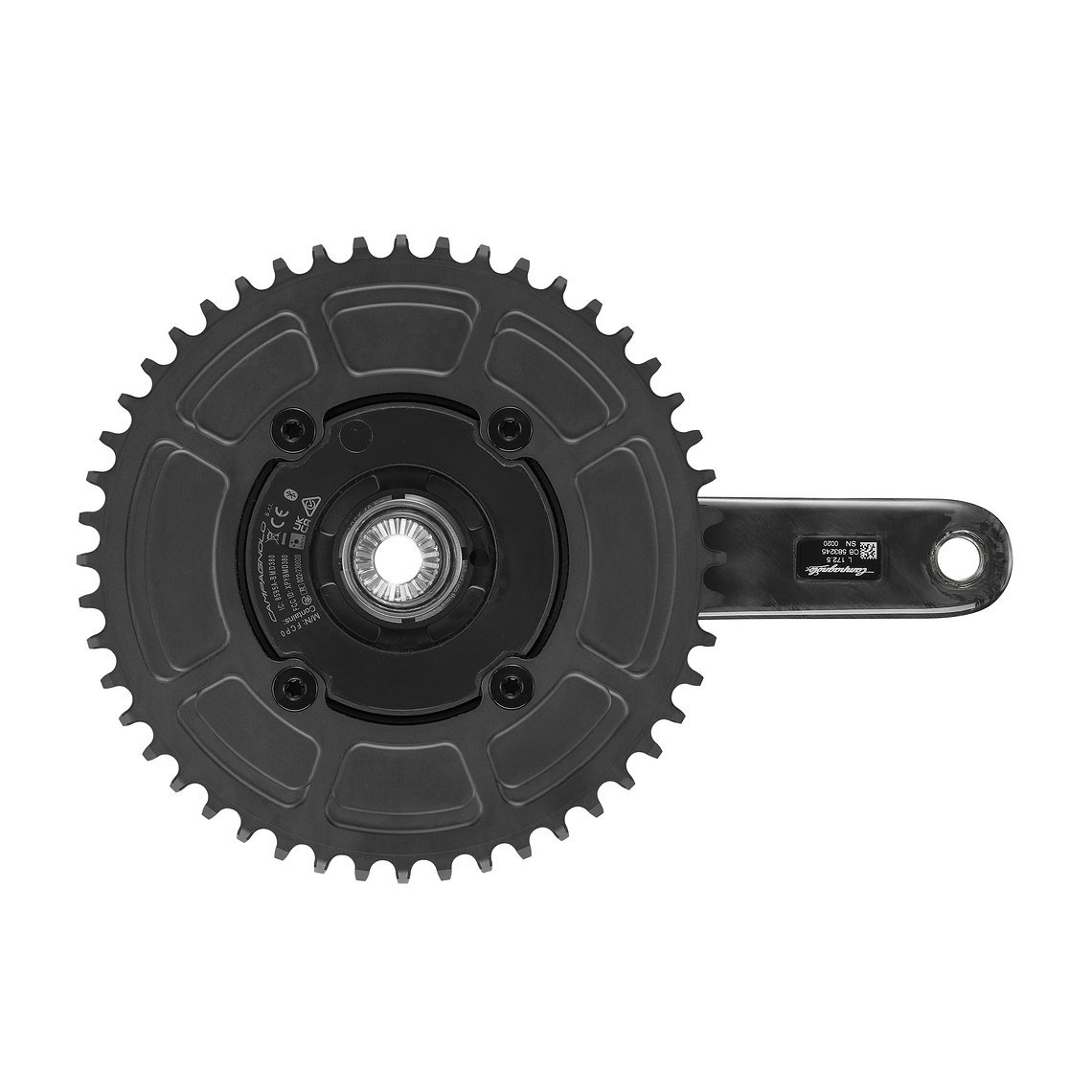

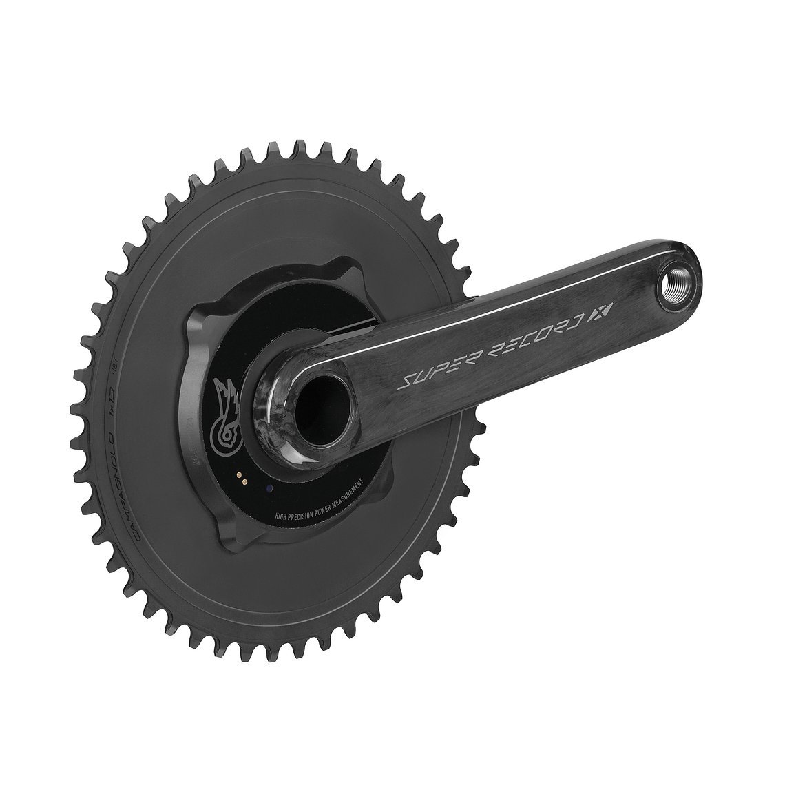

Optional ist ein integrierter Powermeter erhältlich: Der Super Record X PowerMeter mit HPPM-System nutzt 16 Sensoren zur präzisen Echtzeitmessung von Winkelgeschwindigkeit und Drehmoment. Durch die Positionierung auf der Welle sollen Messungen besonders genau und störungsfrei erfolgen. Der Aufpreis zur Standardversion beträgt 1.167 €.
Carbon-Kurbel und Aero-Kettenblatt sehen sehr stimmig aus
# Carbon-Kurbel und Aero-Kettenblatt sehen sehr stimmig aus – die Schlitze im Spider dienen der Unterdrückung von unerwünschten Geräuschen.
  • Längen 165, 170, 172,5 und 175 mm
  • Kettenblätter 38 bis 52
  • Kettenlinie 47,5 mm
  • Q-Faktor 152 mm
  • Gewicht 648 g (172,5 mm, 40Z Kettenblatt, Innenlager)
  • Preis 740 € (inklusive Kettenblatt und Innenlager)
Kurbel mit Aero-Kettenblatt ohne Powermeter.
# Kurbel mit Aero-Kettenblatt ohne Powermeter.
Die linke Kurbel sieht optisch fast identisch aus.
# Die linke Kurbel sieht optisch fast identisch aus.
Auch eine Version mit Powermeter ist erhältlich.
# Auch eine Version mit Powermeter ist erhältlich.
Über vier Schrauben kann das Kettenblatt gewechselt werden.
# Über vier Schrauben kann das Kettenblatt gewechselt werden.

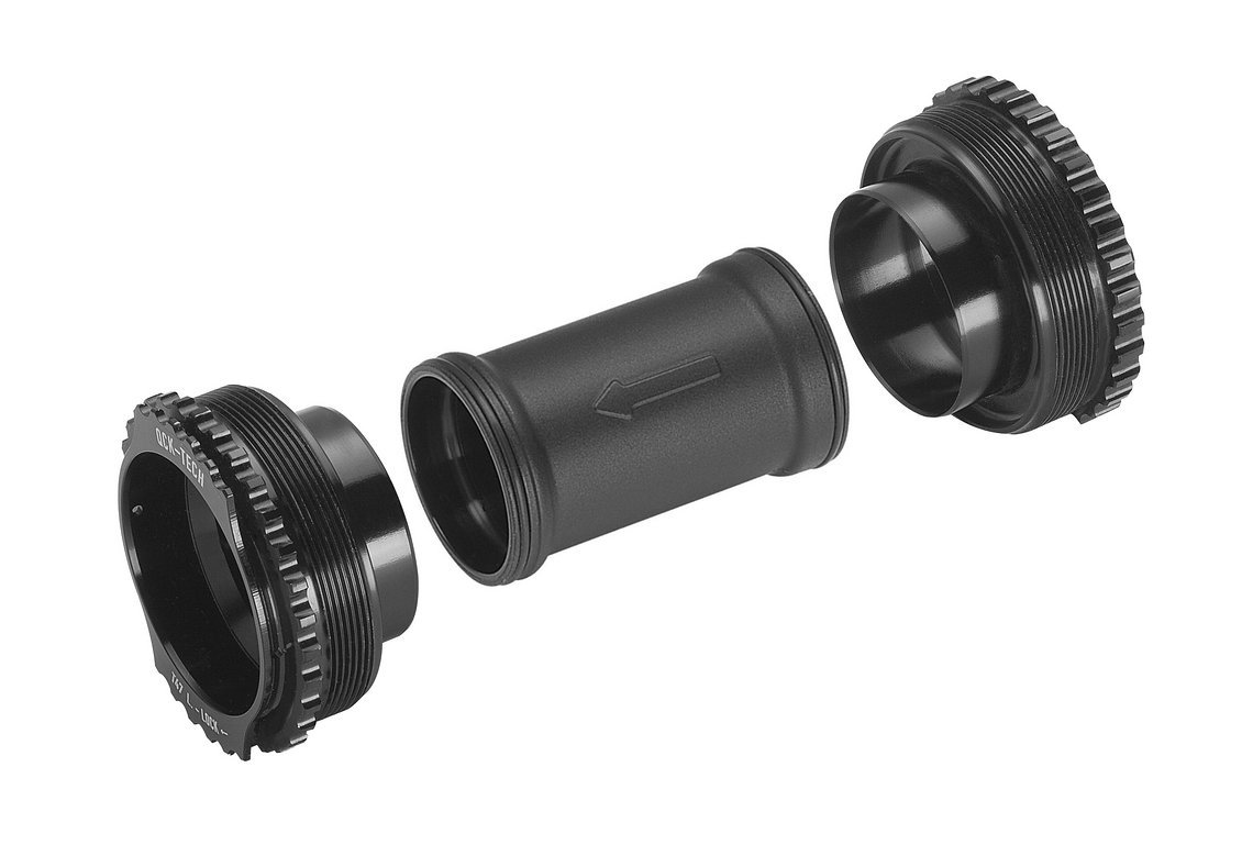

Tretlager sind in vielen Varianten verfügbar.
# Tretlager sind in vielen Varianten verfügbar.

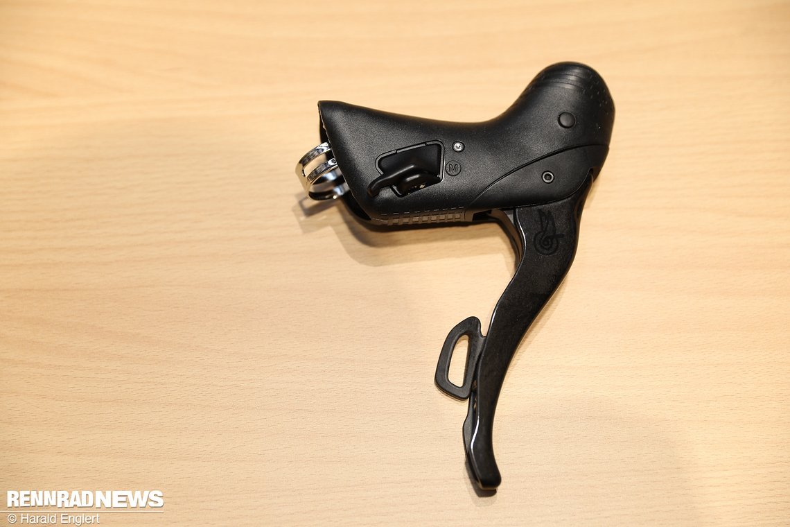

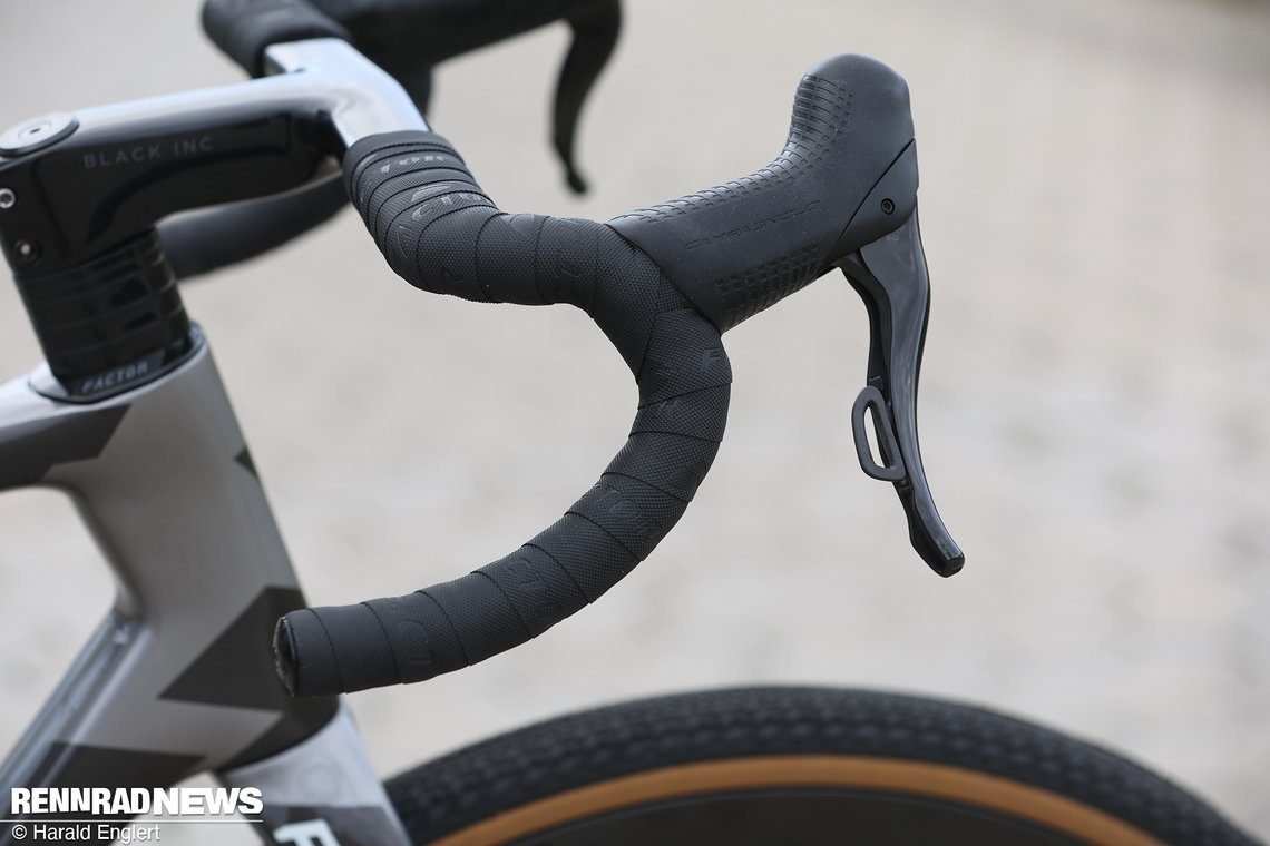

Campagnolo Super Record 13 X Brems-Schalthebel
Die Super-Record-X-Gruppe nutzt auf der linken Seite einen mechanischen Bremshebel ohne Elektronik, um Gewicht und Kosten zu reduzieren. Er bietet dieselbe Ergonomie wie die elektronische Version, während die rechte Seite mit den gewohnten Bedienelementen für Schaltung und Zusatz-Button ausgestattet bleibt. Die Carbon-Hebel sind leichtgängig, und der Abstand zur Lenkerkrümmung lässt sich individuell einstellen.
Über die My Campy App können die Einheiten per Bluetooth mit dem Smartphone verbunden und alle Tasten individuell konfiguriert werden. Firmware-Updates halten die Software auf dem neuesten Stand, und verschiedene Fahrradprofile lassen sich in der digitalen Garage anlegen. Laut Campagnolo soll die App so für maximale Kontrolle und ein optimales Fahrerlebnis sorgen.
  • Material Kunststoff, Gummigriff, Carbonhebel
  • Batterie CR2032
  • Nutzungsdauer Batterie rund 2 Jahre bei normalem Gebrauch
  • Gewicht 202 g (rechts inklusive Elektronik), 180 g (links ohne Elektronik)
  • Preis 415 € (rechts inklusive Elektronik), 250 € (links ohne Elektronik)
Die Form der Brems-Schalthebel passt ideal zur modernen Montageposition
# Die Form der Brems-Schalthebel passt ideal zur modernen Montageposition – mit leichtem Dreh nach innen.
Der rechte Schalt-Bremsgriff vereint die komplette Elektronik.
# Der rechte Schalt-Bremsgriff vereint die komplette Elektronik. – inklusive nicht sichtbarem Zusatzbutton auf der Innenseite.
Links wird komplett auf Zusatzfunktionen verzichtet
# Links wird komplett auf Zusatzfunktionen verzichtet – das spart Kosten und Gewicht.
Der Schalt-Bremsgriff ohne Elektronik ist ganz neu
# Der Schalt-Bremsgriff ohne Elektronik ist ganz neu – er kommt bei allen 1x13 Konfigurationen zum Einsatz.
hier im Vergleich die Version mit Schaltfunktion
# hier im Vergleich die Version mit Schaltfunktion – und Zusatztaster am Griffhöcker, der links ebenfalls fehlt.

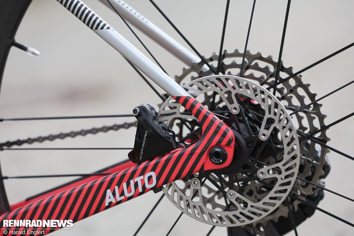

Campagnolo Super Record 13 X Bremsen
Die Bremsen werden komplett von der schon bekannten Super Record 13 Road Gruppe übernommen. Campagnolo hatte schon bei vorherigen Gruppen standfeste Bremsen mit hoher Leistung und hat die bewährte Technik weitestgehend in die neue Plattform mit übernommen. Die Bremsscheiben sind in Größen von 140 und 160 mm erhältlich. Die Bremssättel können bei passenden Rahmen direkt oder über verschiedene Adapter-Platten montiert werden.
  • Standard Centerlock
  • Größen Bremsscheiben 140, 160 mm
  • Gewicht 99 g (140 mm), 120 g (160 mm)
  • Preis 57 € (beide Größen)
Die Bremsen sind über die komplette Plattform gleich.
# Die Bremsen sind über die komplette Plattform gleich.
Es gibt Scheiben mit 140 oder 160 mm Durchmesser.
# Es gibt Scheiben mit 140 oder 160 mm Durchmesser.
Hier wurde der Sattel direkt am Rahmen montiert.
# Hier wurde der Sattel direkt am Rahmen montiert.

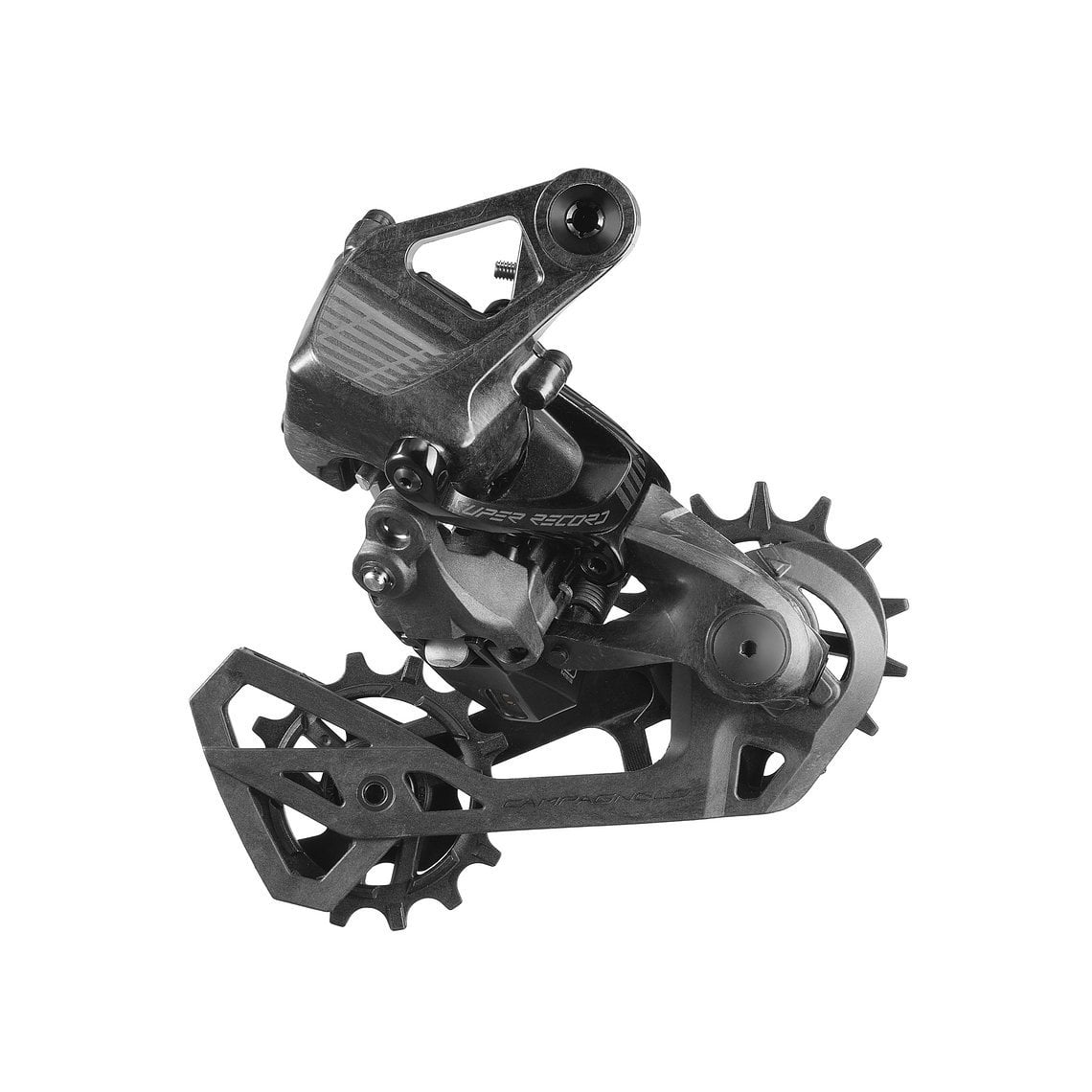

Insgesamt 3 Schaltwerke
Insgesamt gibt es nun 3 unterschiedliche Schaltwerke, die für die jeweiligen spezifischen Einsätze entwickelt wurden. Das bereits bekannte Schaltwerk ohne Nano Clutch für den reinen Straßen-Einsatz mit 2×13 Setup. Neu ist die Version mit Nano Clutch und geändertem Schalkäfig für den 2×13 Gravel und Allroad-Einsatz sowie sämtlichen 1x Setups auf der Straße, dieses Schaltwerk ist rund 30 Gramm schwerer als das Road Schaltwerk ohne Nano Clutch. Das dritte Schaltwerk im Bunde ist das SR13 X mit Nano Clutch und längerem Schaltwerkskäfig. Es ist für den Gravel Einsatz mit den neuen Kassetten 9-42 und 10-48 vorgesehen.
Super Record 13 X Schaltwerk für 1x13 Gravel
# Super Record 13 X Schaltwerk für 1x13 Gravel – mit Nano Clutch und langem Käfig.
Super Record 13 Schaltwerk für 2-fach Gravel/Allroad und 1-fach Road Set up
# Super Record 13 Schaltwerk für 2-fach Gravel/Allroad und 1-fach Road Set up – mit Nano Clutch und kurzem Käfig.
Super Record 13 Schaltwerk für 2-fach Road
# Super Record 13 Schaltwerk für 2-fach Road – ohne Nano Clutch mit kurzem Road-Käfig.

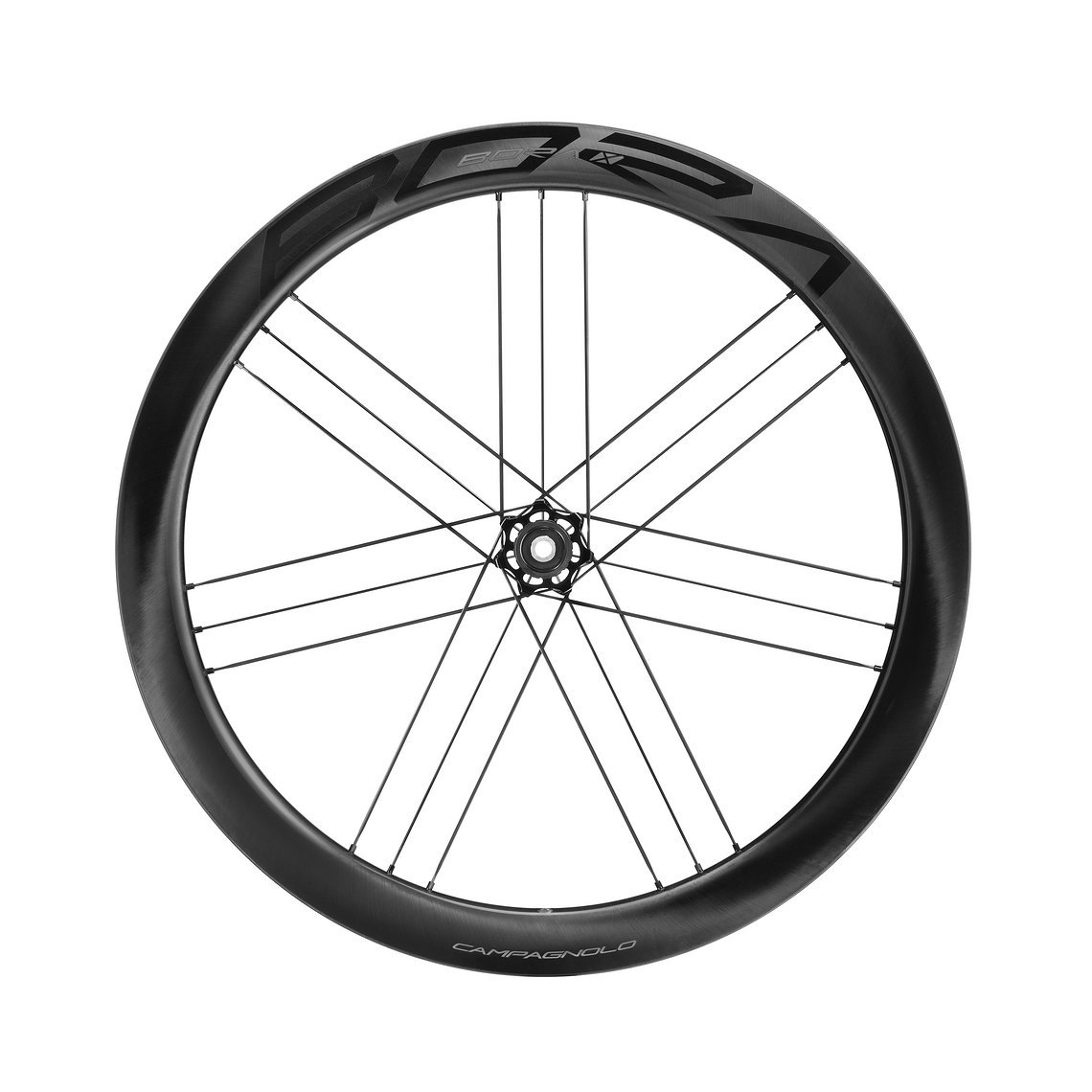

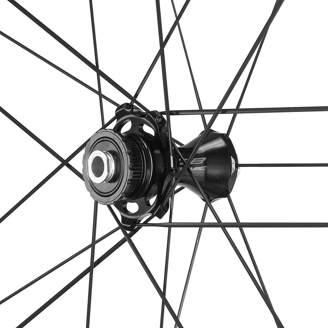

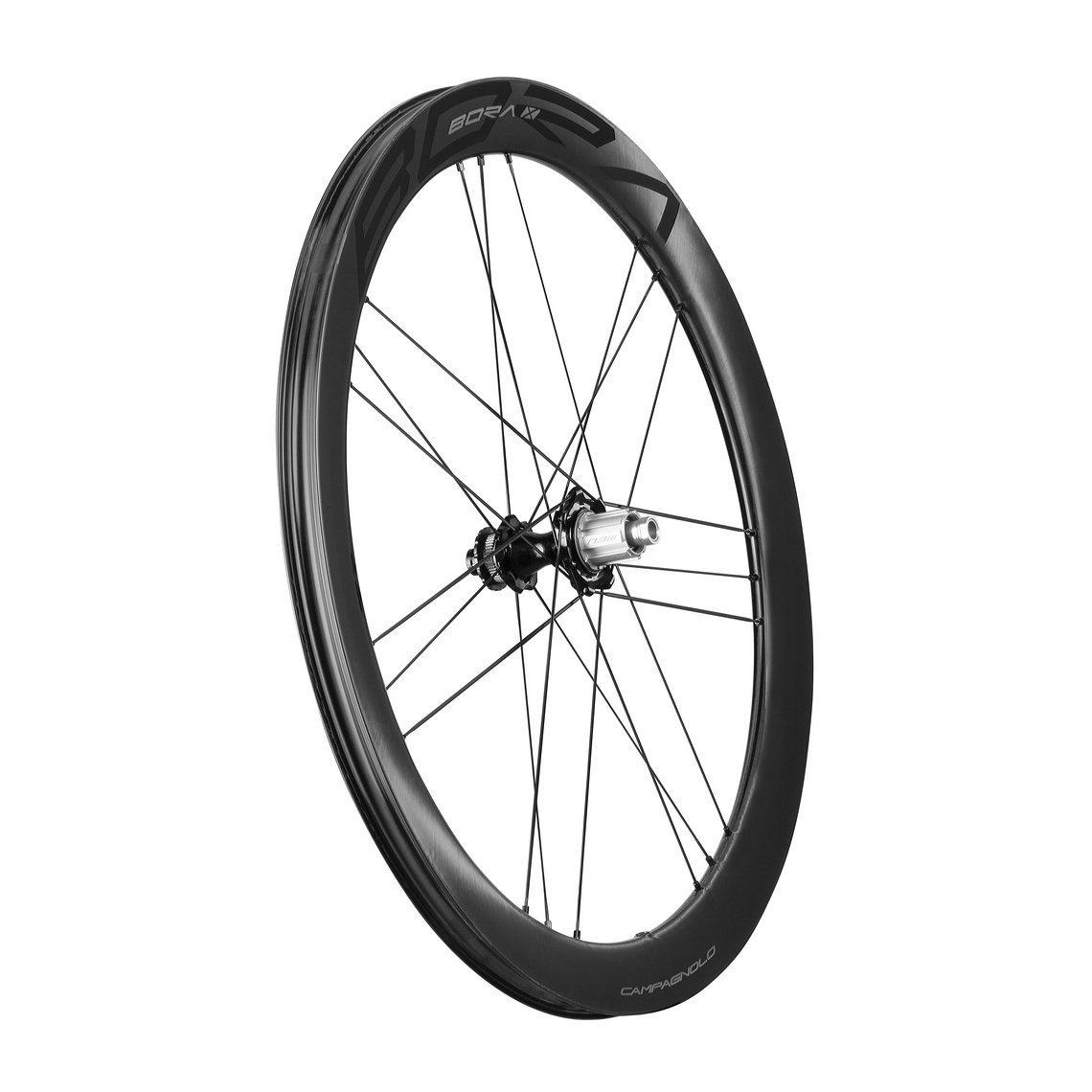

Bora-X-Laufräder
Die neuen Bora-X-Laufräder wurden für den Gravel-Einsatz entwickelt und sollen laut Campagnolo dieselben Racing-Eigenschaften bieten wie die Straßenmodelle. Das im Windkanal entwickelte 50-mm-Profil mit 27 mm Maulweite ist mit Reifen ab 35 mm kompatibel. Die G3-Einspeichung wurde angepasst, um den typischen Gravel-Belastungen standzuhalten: aerodynamische Speichen auf der Kassetten- bzw. Bremsscheibenseite, elliptische Speichen auf der Gegenseite zur Dämpfung von Vibrationen. Die Felgen sind mit einem Black-Chrome-Design mit dem „X“-Logo ausgestattet. Der komplette Laufradsatz wiegt lediglich 1.430 Gramm, was eine schnelle Beschleunigung und gute Kontrolle ermöglichen dürfte.
Mit den neuen Bora X gibt es nun auch High End-Gravel-Laufräder von Campagnolo
# Mit den neuen Bora X gibt es nun auch High End-Gravel-Laufräder von Campagnolo – mit nur 1.430 Gramm sind sie sehr leicht.
Die typische Einspeichung ist von Campagnolo bekannt.
# Die typische Einspeichung ist von Campagnolo bekannt.
Es kommen zwei unterschiedliche Speichen zum Einsatz
# Es kommen zwei unterschiedliche Speichen zum Einsatz
Auch hier sind einstellbare Lager verbaut.
# Auch hier sind einstellbare Lager verbaut.
Schaltwerk – Version mit Nano Clutch
Neben der bekannten 2×13-Straßenvariante gibt es eine weitere Version mit Nano-Clutch-Mikrokupplung und einem anderen Schaltwerkskäfig für Kassetten bis 36 Zähne. Es ist innerhalb der Plattform für alle für 1x-Road- und 2×13-Allorad und Gravel-Anwendungen vorgesehen. Durch die Kupplung wird eine konstante Kettenspannung gewährleistet; das Schaltwerk soll laut Campagnolo nur 30 Gramm Mehrgewicht mitbringen.
Das Schaltwerk mit Nano Clutch und kurzem Schaltwerkskäfig
# Das Schaltwerk mit Nano Clutch und kurzem Schaltwerkskäfig – es kommt für alle 1-fach Road und 2-fach Allroad/Gravel Konstellationen zum Einsatz.

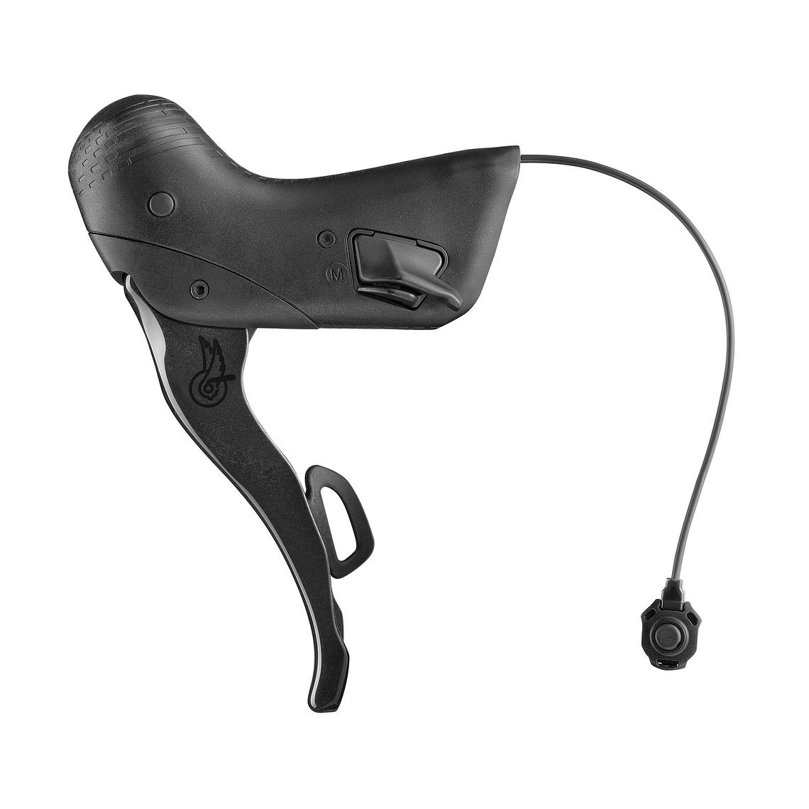

Ergopower mit Satellitensteuerung
Für Renn-Setups steht eine Option der Brems-Schalthebel Einheit mit Satellitensteuerung zur Verfügung. Eine zusätzliche Taste kann frei am Cockpit positioniert werden, um Schaltvorgänge individuell anzupassen. Diese Steuerung ist mit allen SR13-Versionen – von 2×13-Road bis 1×13-X – kompatibel. Aufgrund von Patenten der Mitbewerber kann Campagnolo die Zusatz-Shifter nicht kabellos anbieten. Ebenso darf es keine Kabel-Version zum Nachrüsten mit einfacher Plug and Play Funktion geben. Deshalb muss man zum Nachrüsten entweder ein komplettes Set aus Schalt-Bremshebel mit angeschlossenem Zusatz-Shifter kaufen oder die Einheit zum Aufrüsten zum Händler oder ins Service-Center geben.
Ab sofort sind auch Satelliten-Shifter erhältlich
# Ab sofort sind auch Satelliten-Shifter erhältlich – aufgrund von Patent-Einschränkungen muss das Kabel fest mit dem Schalt-Bremshebel verbunden sein.
1x-Kurbelgarnituren
Für 1x-Road-Anwendungen (Kettenlinie 45,8 mm) wurde eine spezielle Carbonkurbel mit Titanwelle entwickelt. Sie ist mit Kettenblättern von 44 bis 52 Zähnen erhältlich, aber auch mit den Gravel-Blättern 38–42 Zähne kompatibel. Optional ist die Version mit HPPM-Leistungsmesssystem verfügbar. Ein Switch von 1-fach Road zu 2-fach Road und zurück ist nur mit jeweils anderen Kurbeln möglich.
Die 1-fach Kurbel-Garnitur ermöglicht eine andere Kettenlinie als die 2-fach Kurbeln.
# Die 1-fach Kurbel-Garnitur ermöglicht eine andere Kettenlinie als die 2-fach Kurbeln.
Sie ist auch mit Powermeter erhältlich.
# Sie ist auch mit Powermeter erhältlich.

  1. Hallo allerseits! Bin beim Recherchieren zu diesem Thema auf das Forum gekommen und habe mich gleich mal registriert. Mein Vorhaben für das nächste Frühjahr ist vielleicht ein wenig ungewöhnlich, daher bitte ich um euere Ratschläge. Ich bin seit 2 Jahren Besitzer eines Canyon Grill CF SL mit EKAR 13-fach Schaltung . Ich habe mich damals bewußt für Campa entschieden, da ich sehr gute Erfahrung mit den Produkten habe. Zu meinem Fahrprofil: Ich benutzte mein Gravelbike hauptsächlich für die Fahrt zur Arbeit, so dass >5000 km/Jahr allein dadurch zusammenkommen. Insgesamt liege ich bei ca. 5500 - 6000km/Jahr. Nachdem ich vor kurzem gehört habe, dass die Super Record X auf den Markt kommt habe ich als Projekt für das nächste Frühjahr folgendes Szenario im Kopf: Umrüsten meines Canyon-Gravelbikes auf SRX + Campa BORA X -Laufräder. Ich weiß das ich für den Preis wohlmöglich ein neues Bike mit SRAM AXS XPLR kaufen könnte. Meine Frage technisch: 1. Kann ich die SRX einfach ohne Bohrungen mit der EKAR austauschen? Und 2.: Macht das Sinn oder denke ich da zu emotional?
    Macht die Ekar denn Probleme? Wenn nicht: gönn dir die Bora X und häng dir vom für SRX gesparten Geld noch einen Satz WTO Ultras für die Straße in den Schrank (ich nehme jetzt einfach mal fest an dass das Geld irgendwie raus muss 😉)
    Am Straßenmaterial habe ich den Wechsel von Bowdenzug auf Wireless gerade hinter mir (bzw fahre im Wechsel) und ich fühle mich mit der mechanischen deutlich wohler (12s und bis zum letzten Unfall auch 11s). Das fühlt sich an wie Bildschirmarbeit durch eine träge Remoteverbindung, es macht zwar, aber ich bin irgendwie nicht wirklich dran. Bei der mechanischen ist das Schaltwerk wie eine Verlängerung des Fingers, bei der elektronischen ist das Schalten wie wenn ich Beifahrer bin in einem Robotertaxi.
    So ähnlich wird sich damals wahrscheinlich der Wechsel von Friktion auf Rasterung angefühlt haben: komfortabler aber irgendwie auch Kontrollverlust. Nur dass ich beim Wechsel von aktuellen mechanischen auf Motorschaltung viel weniger Vorteile sehe. Und es wurde ja sogar in der Ära Armstrong noch gelegentlich mit Unterrohrhebel für die Kettenblätter gefahren, zum Beispiel von ebendiesem, aber auch zB aus dem Hause Schleck ist das wohl überliefert. Das haben die sicherlich nicht wegen Gewicht gemacht, sondern weil man Kettenblätter mit Friktionshebel viel gekonnter "spielen" kann. Das ist ganz ähnlich wie Gitarre mit Bünden vs Geige ohne (oder E-Bass vs klassischer). Als es am MTB noch Daumenschalthebel gab (also die Dinger über dem Lenker) war die Seite für den vorderen Umwerfer übrigens bis zuletzt ohne Rasterung. War geil, fahre ich am MTB (3x8 😍) bis heute (naja, "fahre", steht eben im Keller..)
