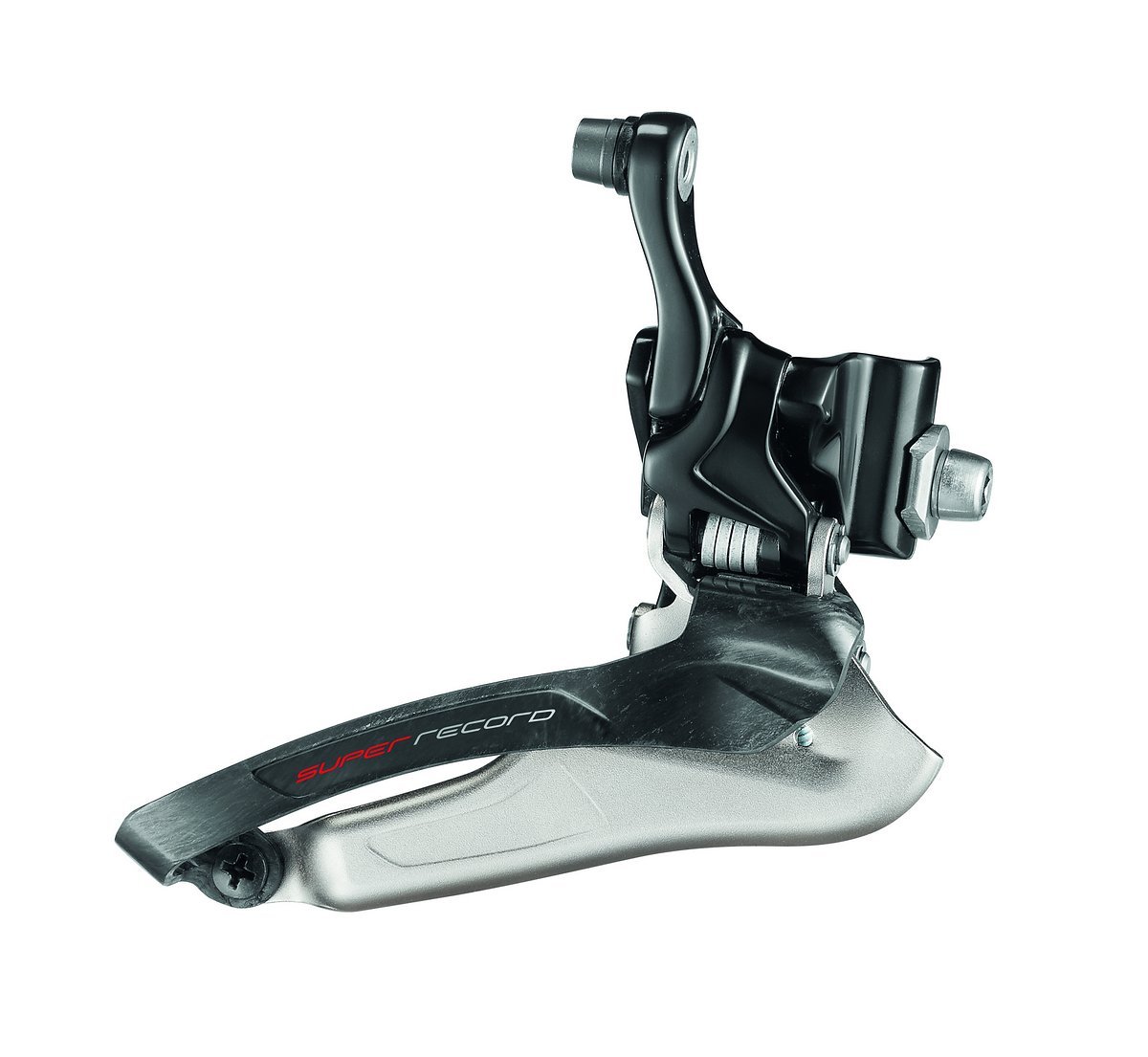

12-fach-Umwerfer bietet mehr Platz
Die wichtigste Neuerung beim 12-fach-Umwerfer ist, dass er für breitere Reifen tauglich sein soll. Bis zu 32 mm dicke Pneus sollen jetzt nicht mit dem Käfig des Umwerfers in Berührung kommen. Campa verspricht vollmundig das beste Schaltverhalten, das je ein mechanischer Umwerfer geboten hat.

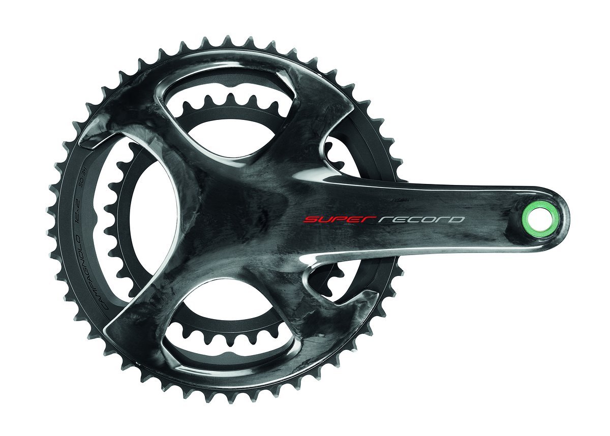

Organische Formen bei der 12-fach-Kurbel
Das vielleicht optisch auffälligste Element des neuen Antriebssystems sind die neuen 12-fach Kettenradgarnituren für die Super-Record und die Record-Gruppe. Auch hier geht die Formensprache klar Richtung „organisch“. Trotz neuen Designs ist es bei der 4-Arm- und 8-Bolzen-Lösung geblieben. Das Super Record-Modell mit hohler Carbonfaser-Konstruktion soll noch einmal verwindungssteifer geworden sein.
