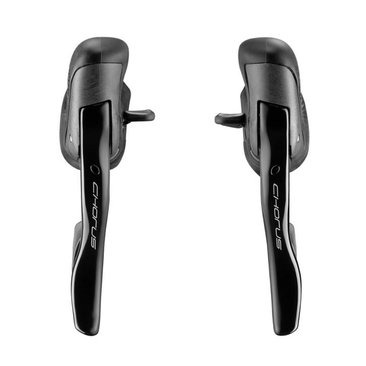

Die neuen Chorus Ergopower besitzen Bremshebel aus Aluminium
# Die neuen Chorus Ergopower besitzen Bremshebel aus Aluminium – Sonst ist alles wie bei den Pendants der Spitzengruppen

  • Ergopower  wie bei Record/SR aber mit Alu-Bremshebeln
  • Ultra-Shift – 5 Ritzel runter oder 3 Ritzel hoch in einer Bewegung

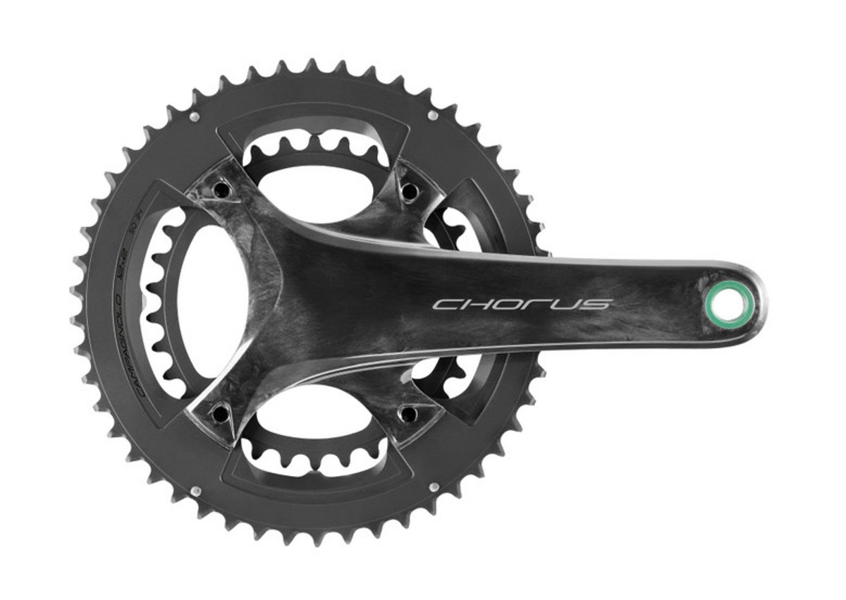

Eine wesentliche Neuerung steckt in der Carbon-Kurbel
# Eine wesentliche Neuerung steckt in der Carbon-Kurbel – Dank kleinerem Lochkreis-Durchmesser kann sie auch in 48-32 angeboten werden

Ergopower
Bei den Ergopower Schaltbremshebeln setzt Campagnolo nach wie auf die strikte Trennung der beiden Schaltrichtungen. Die Chorus übernimmt den größeren Daumenschalthebel der SR/Record, der aus der Unterlenkerposition besser erreichbar sein soll. Die Ergopower der Chorus-Gruppe sind ansonsten insgesamt bis auf den Aluminium-Bremshebel nahezu identisch mit denen der Spitzengruppen. Auch die Ergonomie der Handschutzgummis und des Bremshebels wurde verbessert. Außerdem übernimmt die Chorus die Ultra-Shift-Funktion: Mit einer einzigen Bewegung wird dabei das Hinunterschalten von bis zu 5 Ritzeln oder das Hochschalten von 3 Ritzeln ermöglicht. Zudem kommen die neuen Schaltaußenhüllen und Bowdenzüge der 12-fach Record/SR zum Einsatz.

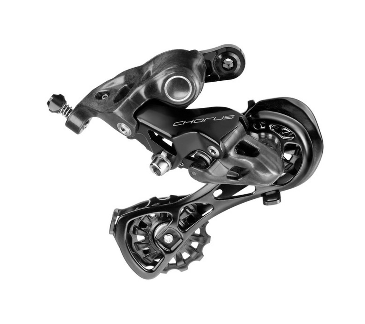

Das Schaltwerk besitzt einen Aluminium-Käfig und hat ansonsten ebenfalls alle neuen 12-fach Techniken an Bord
# Das Schaltwerk besitzt einen Aluminium-Käfig und hat ansonsten ebenfalls alle neuen 12-fach Techniken an Bord
Schaltwerk
Das Schaltwerk weist nur wenige Änderungen gegenüber den Spitzengruppen bei den verwendeten Materialien auf, wie etwa der äußeren Schaltstange und dem Aluminium-Schaltkäfig. Ein Schaltwerk bedient alle Ritzel- und Kurbelkombinationen. Es nutzt die gleichen Technologien wie Record und Super-Record: Die Bewegungskurve wurde für größere Kassetten optimiert. „3D Embrace-Technologie“ nennt Campagnolo eine Technik, die die Schaltwerksbewegung auf die Größe des Ritzels ausrichtet. Außerdem läuft die Kette über größere 12-Zahn-Schaltrollen.

Kurbelgarnituren
Mit der Chorus führt Campagnolo einen neuen Lochkreis-Durchmesser ein: 123 mm. Das ermöglicht neue Kettenblatt-Kombinationen. Zu haben ist jetzt erstmals bei Campa eine 48-32 Sub-Kompakt-Garnitur, wie sie etwa an Gravelbikes oder Cyclocross-Rädern zum Einsatz kommt. Außerdem gibt es die 52/36 und 50/34-Variante. Die 53/39 Heldenversion ist nicht im Programm. Die Chorus-Kurbel ist in vier Längen zu haben: 165, 170, 172,5 und 175 mm.
