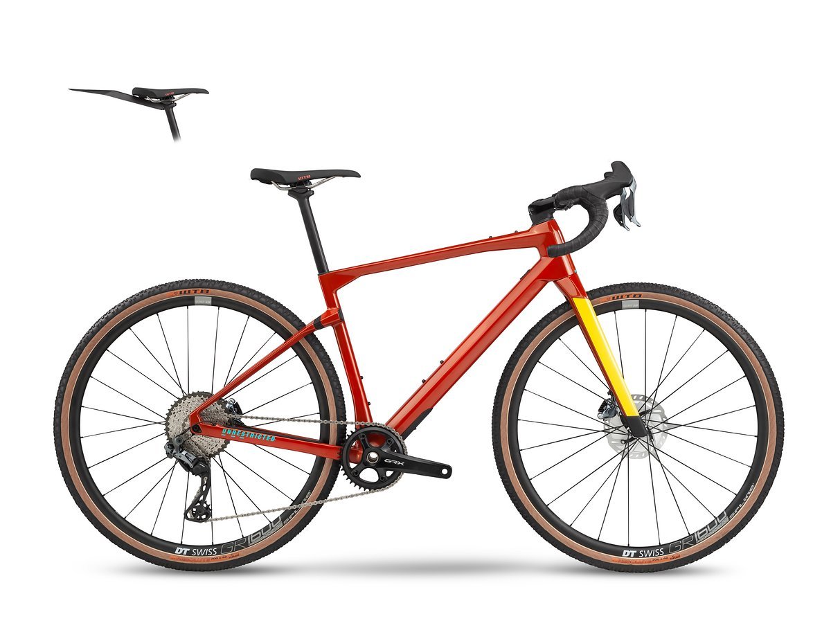

  • Neues Carbon Rahmen- und Gabelset
  • Gewicht Rahmen/Gabel 1050 g / 550 g*
  • Reifenfreiheit 45 mm in 700c / 47 mm in 650b
  • Kompatibel mit Fox 32 SC SX Federgabeln
  • Variostütze kann nachgerüstet werden
  • 10 mm Weg zur Dämpfung über Sitzstreben (MTT)
  • Vielseitige Details wie Gabelschutz, passende Schutzbleche
  • Ösen für Vielzahl an Taschen oder Haltern
  • 4 Modelle
  • Preise ab 2.999 € (mit SRAM Apex 1×11)
  • Verfügbar ab sofort

Urs tritt dezent auf. Am Rahmen muss man die Hinweise auf den Hersteller förmlich suchen. Dabei hat BMC dem ersten Eindruck nach mit dem Rahmen- und Gabelset in vielen Details eine überzeugende Arbeit geleistet. So gibt es Rahmenschützer nicht nur unter dem Unterrohr, sondern auch an den Ausfall-Enden der Gabel, um das Rad bei einem Defekt gut auf die Gabel stellen zu können. Befestigungsösen sind so zahlreich vorhanden, wie es sich Bikepacker wünschen. Neben der Montagevorbereitung für Gepäckträger und Schutzbleche gibt es auch die Möglichkeit, Beleuchtungskabel vom Nabendynamo voll integriert zu verlegen. Urs kann also auch ohne „Kabelsalat“ am Rahmen zum Commuter-Rennrad aufgerüstet werden.

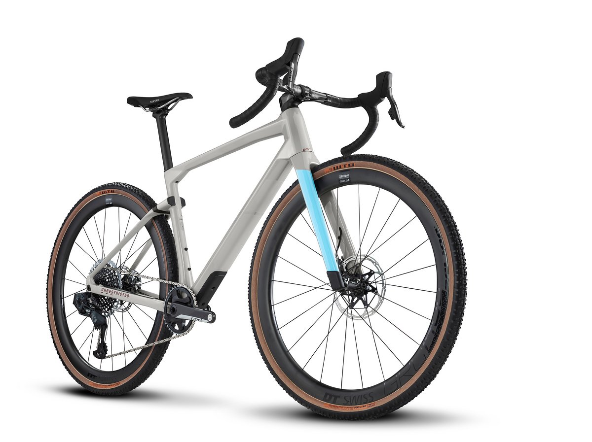

Das Urs One ist das Top-Modell und hat als einziges eine elektronsiche SRAM 1x12 Schaltung sowie Carbon-Laufräder
# Das Urs One ist das Top-Modell und hat als einziges eine elektronsiche SRAM 1x12 Schaltung sowie Carbon-Laufräder
Alle Modelle außer dem Urs One haben eine 40 zu 42 Untersetzung
# Alle Modelle außer dem Urs One haben eine 40 zu 42 Untersetzung
Die größten Möglichkeiten bietet das Top-Modell mit großer SRAM Eagle AXS Kassette
# Die größten Möglichkeiten bietet das Top-Modell mit großer SRAM Eagle AXS Kassette

  • Urs One mit SRAM Red eTap AXS / Eagle AXS Mix 1×12 und DT Swiss GRC 1400 Spline db42 Laufrädern 8.999 €
  • Urs Two mit Shimano GRX 810 Di2 1×11 und DT Swiss GR 1600 Spline db 25 Laufrädern 5.999 €
  • Urs Three mit Shimano GRX 600 1×11 und Mavic Allroad Disc Laufrädern 3.999 €
  • Urs Four mit SRAM Apex 1×11 und DT Swiss C1850 Spline db 23 Laufrädern 2.999 €

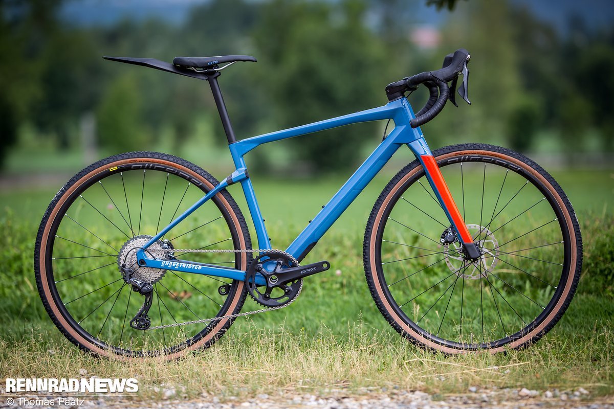

Das BMC Urs ist eines der ersten 2020er Gravelbikes, die serienmäßig mit der neuen Shimano GRX-Gravelgruppe auf den Markt kommen. Zu finden ist sie am Urs Two in elektronischer Di2-Version auf Ultegra Niveau und am Urs Three auf dem Shimano 105 vergleichbaren Level. Da der Rahmen ausschließlich für 1x Antriebe ausgelegt ist, kommen auch nur Gruppen zum Einsatz, die darau spezialisiert sind. Neben den Shimano GRX-Gruppen sind das die SRAM Apex 1×11 am Einstiegsmodell sowie einem Mix aus SRAM Red eTap AXS und SRAM Eagle Komponenten am Top-Modell Urs One.
Urs Two mit Shimano GRX Di2 1x11 Gravelgruppe – den DFender für die Sattelstütze gibt es an allen Modellen
# Urs Two mit Shimano GRX Di2 1x11 Gravelgruppe – den DFender für die Sattelstütze gibt es an allen Modellen
Urs Three mit mechanischer Shimano GRX600 Gravelgruppe
# Urs Three mit mechanischer Shimano GRX600 Gravelgruppe
Letzteres ist nicht nur das einzige 12-fach Modelle, sondern dank der SRAM Eagle Kassette mit maximal 50 Zähnen und einem 38er Kettenblatt an der Red Kurbel auch die kletterfreudigste Variante. Die anderen Urs-Modelle sind mit 40 zu 42 Zähnen deutlich weniger stark untersetzt.
