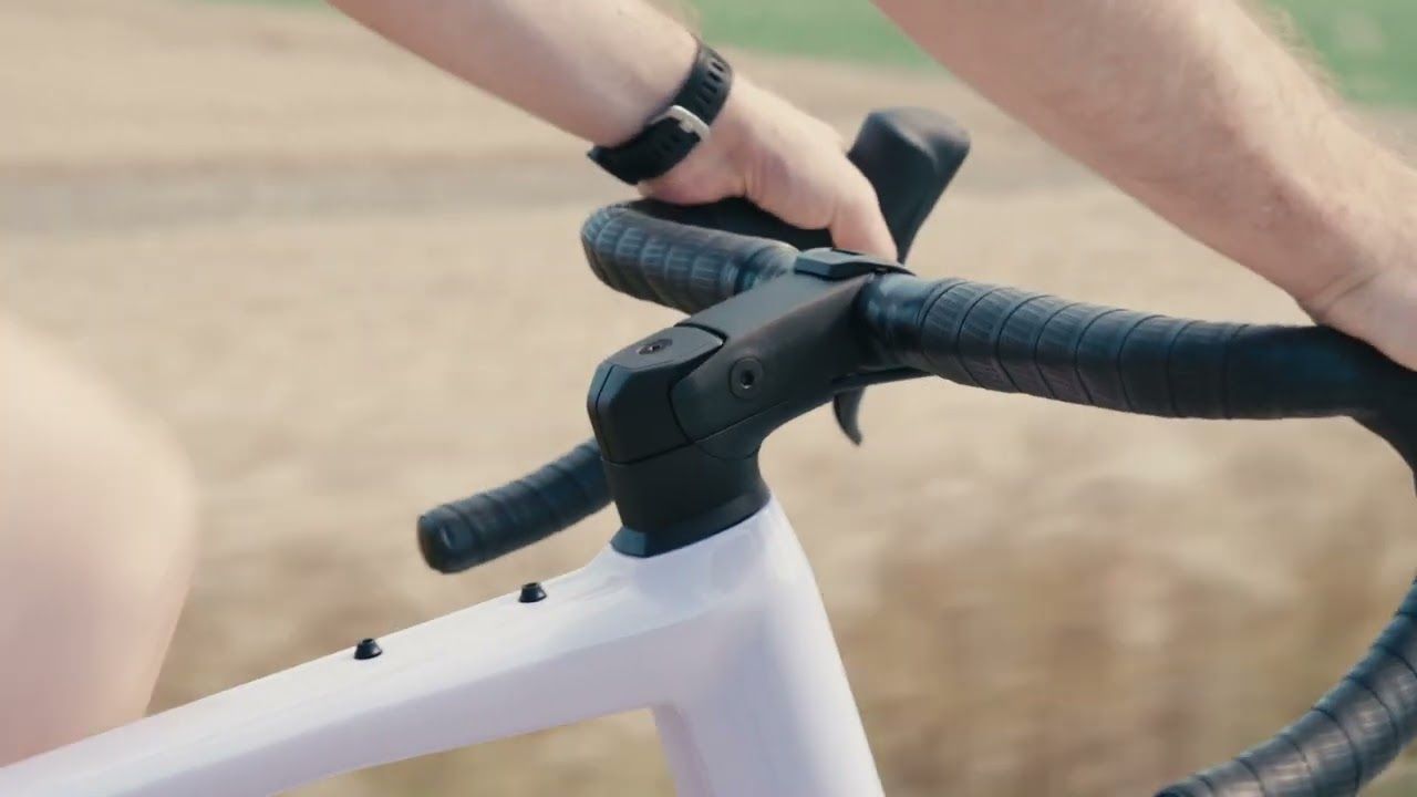

Der gefederte BMC ICS MTT-Vorbau soll den Komfort am Lenker beim Gravel Biken deutlich erhöhen.
# Der gefederte BMC ICS MTT-Vorbau soll den Komfort am Lenker beim Gravel Biken deutlich erhöhen.

BMC setzt die Entwicklung der Micro Travel Technology (MTT) mit dem ICS MTT-Vorbau fort. Das Schweizer Unternehmen hat den neuen gefederten Vorbau in Zusammenarbeit mit Redshift Sports entwickelt und möchte damit den Komfort am Lenker deutlich erhöhen. Und zwar mit einem wenig komplexen Bauteil, dafür jedoch mit umfangreicher Einstellbarkeit und geringem Gewicht.
Der neue ICS MTT-Vorbau erinnert optisch an die ungefederten Integrated Cockpit System (ICS)-Vorbauten von BMC und beherbergt nicht nur die Federungstechnik, sondern auch Platz für die Zugführung in seinem Inneren. So wirken auch die Bikes mit gefedertem Vorbau durch die integrierte Zugführung sehr clean und aufgeräumt.
Die Federung erfolgt über eine „überdimensionierte“ Achse und zwei Elastomere und soll eine reaktionsfreudige und sensible Dämpfung ermöglichen. Dank der Torsionssteifigkeit des Vorbaus soll das lebendige und natürliche Fahrgefühl uneingeschränkt erhalten bleiben.
