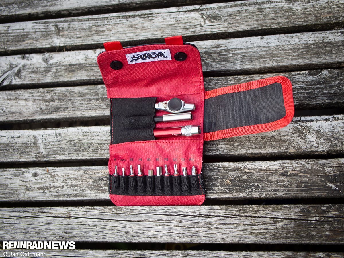

Das ist in der Tasche: die Ratsche mit T-Griff, der Drehmoment-Schraubaufsatz, Bits für viele Arbeiten am Rad
# Das ist in der Tasche: die Ratsche mit T-Griff, der Drehmoment-Schraubaufsatz, Bits für viele Arbeiten am Rad

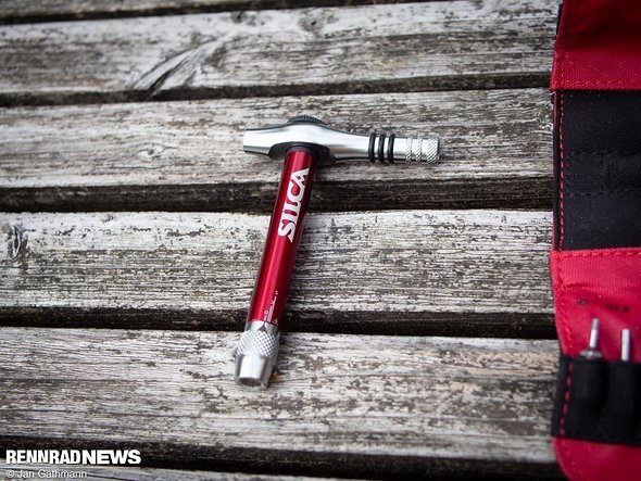

Auch so kann man alles zusammenbauen, wenn man einen langen Schrauber braucht

Das korrekte Drehmoment liest man mehreren Skalen auf dem Steckschlüsselaufsatz aus leichtem (und korrosionsbeständigem) Titan gut ab. Das Prinzip dabei: Der Schraubeinsatz für die Bits ist mit dem T-Griff über eine Hülle verbunden, die der Bewegung einen definierten Widerstand entegensetzt. Beim Schrauben wird sie gegenüber dem Einsatz verdreht. Wie weit das geschieht, zeigt das Drehmoment an. Clever: Um nicht eine kleinteilige schlecht ablesbare Skala für den weiten Bereich von 2 bis 8 Nm zu haben, hat Silca 2 Skalen aufgedruckt. Unser Test-Modell hatte noch zwei Skalen, das aktuelle Modell hat sogar drei, was das Arbeiten noch genauer macht. So lassen sich Drehmomente in 1-Nm-Schritten gut ablesen. Im Test funktionierte das gut. Der Anzeigemarker ging auch bei leichter Überschreitung des Maximalen Drehmomentes immer wieder an seine Ursprungsposition zurück. Der Einsatz wurde nicht „überdehnt“.
Alle Teile des Sets liegen in einer extrem robust verarbeiteten Tasche. Sie passt perfekt in die Trikottasche, oder auch in übliche mittelgroße Satteltaschen. Die Bits und Bestandteile der Ratsche hält die Tasche sicher, nichts klappert. Der Deckel wird durch Magnetverschlüsse fixiert, das macht die Aufbewahrung schmutzunempfindlich. Ein zusätzliches Set selbstklebende Flicken lässt sich ebenfalls noch reinpacken. Für Reifenheber wird es eng. Aber auch sie passen noch, wenn man die Tasche statt magnetisch mit einem Gummiband verschließt. So hat man beinahe ein besseres Multitool – nur der Kettennieter fehlt, die Bit-Plätze kann man so bestücken, wie man es für das eigene Bike braucht.

Das Arbeiten mit dem Werkzeug. Vorweg: In der Werkstatt kam oft sogar nur der zylindrische Teil zum Einsatz, um Schrauben mit geringen Anzugsmomenten schnell festzudrehen oder vorzumontieren. Aber der T-Griffn ist schnell montiert, die beiden Teilstücke sitzen passgenau. Auch die Bits für die verschiedenen Schraubköpfe haben eine sehr gute Passung und lassen auch mal leicht „angenudelte“ Köpfe noch herausdrehen. Ein Tribut an die geringen Abmessungen ist der leicht fummelige Umschaltknopf für die Ratschenfunktion. Kritik gibt es auch für die magnetische Haltekraft der Verbindung. Ab und zu kam es vor, dass der T-Griff sich beim Schrauben bei einem unglücklichen Handgriff wieder „disintegrierte“. In der Summe macht die Qualität der Verarbeitung das Schrauben mit dem Silca T-Ratchet aber eher zum Genuss.
