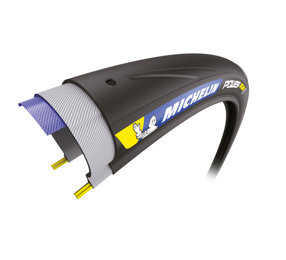

Michelin Power Road Tube Type im Schnitt: Eine Aramid-Lage unter der Lauffläche soll den Pannenschutz erhöhen.

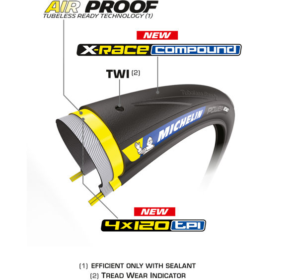

Der Michelin Power Road TLR hat dagegen eine zusätzliche Air-Proof  Lage (gelb) für Dichtigkeit. Sie trägt entscheidend zur Gewichtsersparnis bei, erlaubt sie doch den Verzicht auf mehr Gummi.

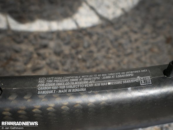

Die Mavic Carbon-Felge im Test war nur bis 5,5 bar mit 25 mm-Reifen frei gegeben. Hintergrund: Im schlauchlosen Betrieb wirken höhere Kräfte auf die Felge als mit Schlauch.

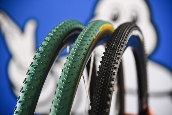

Der Michelin Power Cyclocross Jet hat flachere Stollen, aber ebenfalls ein recht offenes Profil.

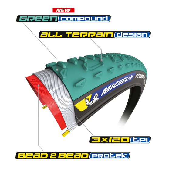

Der Aufbau ist bei beiden Modellen identisch – eine zusätzliche Lage von Wulst zu Wulst mit gitterförmig angeordneten Fäden soll den Pannenschutz erhöhen.

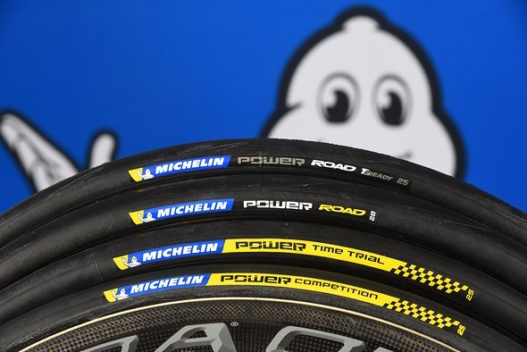

Für 2020 Michelin hat seine Power Rennradreifen-Serie völlig neu aufgestellt. Am Mont Ventoux präsentierte das Unternehmen erstmals die wichtigste Neuerung der Reifenpalette: den Power Road, der an die Stelle des Power Pro4 und des bisherigen Power Competition tritt. Michelin hat viel Entwicklungsarbeit in den neuen Reifen gesteckt. Man will Rennradfahrern durch eine ausgeglichene Leistung in allen Bereichen mehr bieten als die Platzhirsche im Rennradreifen-Segment. Sprich: Der Rollwiderstand soll sehr gering sein, aber keine neuen Leichtlaufrekorde aufstellen – das soll der ebenfalls neue Power Time Trial übernehmen. Der bewusste Verzicht auf Leistungsrekorde lässt Entwicklungsspielraum, um in anderen Bereichen besser zu sein, speziell in Sachen Grip und insbesondere Nasshaftung, Pannenschutz sowie Gewicht, verspricht Michelin.
Alle Reifen der neuen Power-Serie: Im Road-Bereich steigt Michelin in die Tubeless Ready-Technik ein (ganz hinten). Auch der Tube-Type-Reifen (davor) wurde optimiert.
# Alle Reifen der neuen Power-Serie: Im Road-Bereich steigt Michelin in die Tubeless Ready-Technik ein (ganz hinten). Auch der Tube-Type-Reifen (davor) wurde optimiert.
Im Off-road-Bereich kommen Tubeless-Ready-Modelle des Power Cyclocross Jet und Mud neu hinzu (links). Als Tubular ist der CX-Klassiker schon im Weltcup unterwegs.
# Im Off-road-Bereich kommen Tubeless-Ready-Modelle des Power Cyclocross Jet und Mud neu hinzu (links). Als Tubular ist der CX-Klassiker schon im Weltcup unterwegs.
Zum Start der neuen Power-Reihe bietet Michelin den Power Road in 2 Varianten an: klassisch für den Einsatz mit Schlauch und als Tubeless Ready-Reifen (TLR) – wobei der Marktstart im Januar 2020 zunächst mit der klassischen Variante erfolgt; die TLR-Varianten gibt es dann im März. Was zuerst auffällt, ist das vergleichsweise geringe Gewicht vor allem der TLR-Variante. Sie wiegt mit 230 g in 25-622 laut Hersteller sogar etwas weniger als die Schlauch-Variante und läge damit 70 g unter dem ebenfalls gerade erst erneuerten Continental GP 5000 in 25 mm. Michelin nennt als Grund für den Gewichtsvorteil eine spezielle Zwischenlage, die den TLR-Reifen luftdicht machen soll. Aufgrund der zusätzlichen Lage nutzt Michelin am TLR-Modell zudem Gewebe mit geringerer Fadenzahl als am Schlauch-Modell. Ob der Reifen zudem auf gleichen Felgen schmaler baut als andere, konnten wir vor Ort nicht prüfen.
# Michelin Power Road Tube Type im Schnitt: Eine Aramid-Lage unter der Lauffläche soll den Pannenschutz erhöhen.

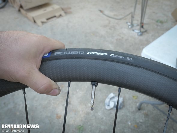

# Der Michelin Power Road TLR hat dagegen eine zusätzliche Air-Proof Lage (gelb) für Dichtigkeit. Sie trägt entscheidend zur Gewichtsersparnis bei, erlaubt sie doch den Verzicht auf mehr Gummi.

Der TLR-Reifen...
# Der TLR-Reifen...
...kann mit Luftdrücken von 4 bar bis...
# ...kann mit Luftdrücken von 4 bar bis...
...6,5 bar gefahren werden, wenn die Felge es erlaubt.
# ...6,5 bar gefahren werden, wenn die Felge es erlaubt.
# Die Mavic Carbon-Felge im Test war nur bis 5,5 bar mit 25 mm-Reifen frei gegeben. Hintergrund: Im schlauchlosen Betrieb wirken höhere Kräfte auf die Felge als mit Schlauch.
Genaue Preise wollte Michelin ausdrücklich nicht nennen, da der Handel die Preise mache. Entwickler und Produktmanager Alain Delcourt geht davon aus, dass die neuen Reifen zu einem „sehr zugänglichen Preis“ zu haben sein werden – also auf keinen Fall teurer als der Wettbewerb, eher günstiger.

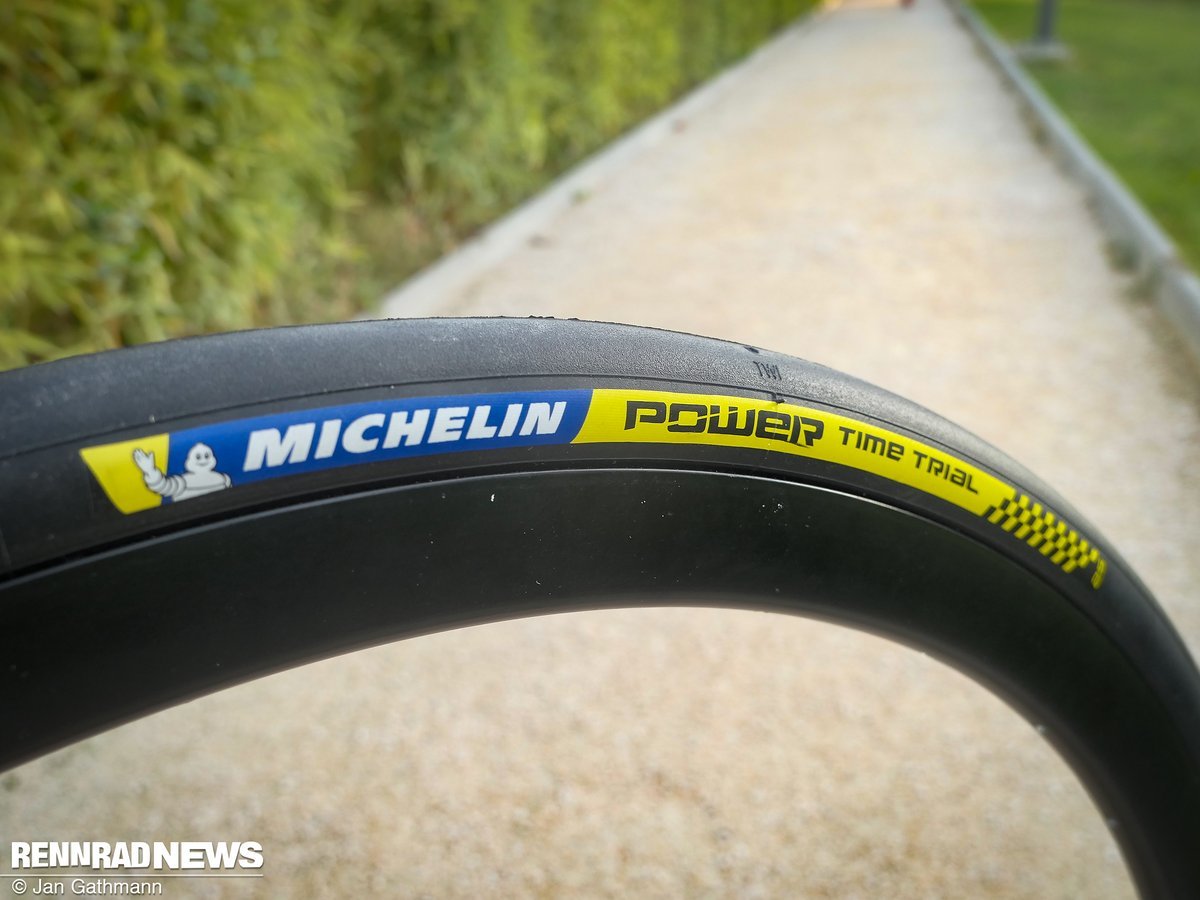

Michelin Power Time Trial
Neben dem bereits vorgestellten Michelin Power Competition ist der Power TT als reiner Wettkampfreifen neu im Programm. Mit 190 g in 25 mm zählt er zu den leichtesten Reifen überhaupt und soll auch in punkto Rollwiderstand Maßstäbe setzen. Michelin bezeichnet ihn als „schnellsten Reifen im Markt“. Die Eckdaten:
  • 3×180 tpi Karkasse
  • 23 oder 25 mm Breite
  • Gewicht 180 g (23-622), 190 g (25-622)
  • Verfügbar ab 2020
Der Michelin Power Time Trial soll der schnellste Reifen im Markt sein. Er erbt die bekannte 3x180 tpi Karkasse und besitzt keinen Pannenschutz zugunsten des Leichtlaufs.
# Der Michelin Power Time Trial soll der schnellste Reifen im Markt sein. Er erbt die bekannte 3x180 tpi Karkasse und besitzt keinen Pannenschutz zugunsten des Leichtlaufs.
# Der Michelin Power Cyclocross Jet hat flachere Stollen, aber ebenfalls ein recht offenes Profil.
# Der Aufbau ist bei beiden Modellen identisch – eine zusätzliche Lage von Wulst zu Wulst mit gitterförmig angeordneten Fäden soll den Pannenschutz erhöhen.

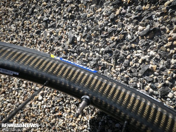

Michelin Power Road Tube Type – erster Eindruck
Für Testfahrten standen beide neuen Michelin Power Road-Reifen in der Größe 25-622 zwei Tage lang zur Verfügung. Beide Reifen wurden von mir auf dem gleichen Trek Emonda mit identischem Mavic Cosmic Pro Carbon UST-Laufradsatz (19 mm Maulweite) gefahren, aber nicht auf einer identischen Teststrecke. Den ersten Testeindruck gewannen wir mit den Tube Type-Reifen auf einer Fahrt auf den Mont Ventoux mit anschließender Abfahrt. Hier findet ihr die schnell gefahrene Abfahrt auf Strava. Der Untergrund wechselte bei den Testfahrten zwischen feinem, glatten Asphalt und richtig grobkörnigen Abschnitten mit Partikeln groß wie Fingernägel.
Schon vor dem Anstieg zum Mont Ventoux beweist der neue Michelin Power Road eine satte Straßenlage mit guter Rückmeldung in Kurven.
# Schon vor dem Anstieg zum Mont Ventoux beweist der neue Michelin Power Road eine satte Straßenlage mit guter Rückmeldung in Kurven.
Im Sprint wirkt der Reifen dynamisch – Unterschiede zu anderen Reifen sind aber naturgemäß nicht zu erfühlen, wenn Rad, Wind und Laufräder mit hineinspielen
# Im Sprint wirkt der Reifen dynamisch – Unterschiede zu anderen Reifen sind aber naturgemäß nicht zu erfühlen, wenn Rad, Wind und Laufräder mit hineinspielen
Der Asphalt am Mont Ventoux ist eher grob, es gab aber auch Abschnitte mit feinem Belag.
# Der Asphalt am Mont Ventoux ist eher grob, es gab aber auch Abschnitte mit feinem Belag.
Über das Leichtlaufverhalten lässt sich bei der Anfahrt und beim Anstieg ohne direkten Vergleich bei wechselndem Wind eigentlich kaum eine Aussage machen. Vielleicht das: Der Michelin Power Road fühlte sich an, wie man es von anderen High-end Rennrad-Reifen kennt. Mit 6 bar befüllt (76 kg Fahrergewicht), war er eher auf Komfort getrimmt, rollte dafür aber gefühlt leicht.

Zunächst befüllten wir VR und HR mit 5,5 bar...
# Zunächst befüllten wir VR und HR mit 5,5 bar...
...auf dem groben Asphalt der Gegend waren 5 bar aber die bessere Wahl – bei einem Systemgewicht von circa 86 kg.
# ...auf dem groben Asphalt der Gegend waren 5 bar aber die bessere Wahl – bei einem Systemgewicht von circa 86 kg.
Montage
Tubeless am Rennrad hat (bisher) auch Nachteile: So kann unter anderem die einfache Montage je nach Felge ein Problem sein. Michelin hat die Wulst des neuen Power Road – der Teil, der an der Felge anliegt – überarbeitet ebenso wie den Reifenkern, der für den Tubeless Ready-Reifen straffer ist. Wir konnten die Mechaniker bei der Montage der neuen Tubeless Ready-Reifen auf verschiedenen Felgen beobachten. Das Gesehene lässt sich mit „ging relativ leicht, aber nicht immer ohne Reifenheber“ zusammenfassen.
Wir sahen den Michelin Mechanikern bei Wechsel der Bereifung auf Tubeless Ready von über 20 Laufrädern verschiedener Hersteller zu.
# Wir sahen den Michelin Mechanikern bei Wechsel der Bereifung auf Tubeless Ready von über 20 Laufrädern verschiedener Hersteller zu.
Die Montage ging dem Augenschein nach meist relativ einfach von der Hand, jedoch nicht immer.
# Die Montage ging dem Augenschein nach meist relativ einfach von der Hand, jedoch nicht immer.
Zunächst wird das Tubeless-Ventil eingebaut.
# Zunächst wird das Tubeless-Ventil eingebaut.
Dass der Reifen zu Beginn vollständig im Tiefbett sitzt, ist essentiell für einfaches Gelingen.
# Dass der Reifen zu Beginn vollständig im Tiefbett sitzt, ist essentiell für einfaches Gelingen.

Kompatibilitäts-Probleme geht Michelin grundsätzlich in der europäischen Normierungskomission ETRTO an, was löblich ist. Dort arbeitet man mit anderen Herstellern (unter anderem Continental, Schwalbe, DT Swiss, Mavic, Campagnolo) an gemeinsamen Standards. Alain Delcourt erwartet, dass die ETRTO 2020 Empfehlungen zu einfach zu handhabenden Kombis geben wird.
