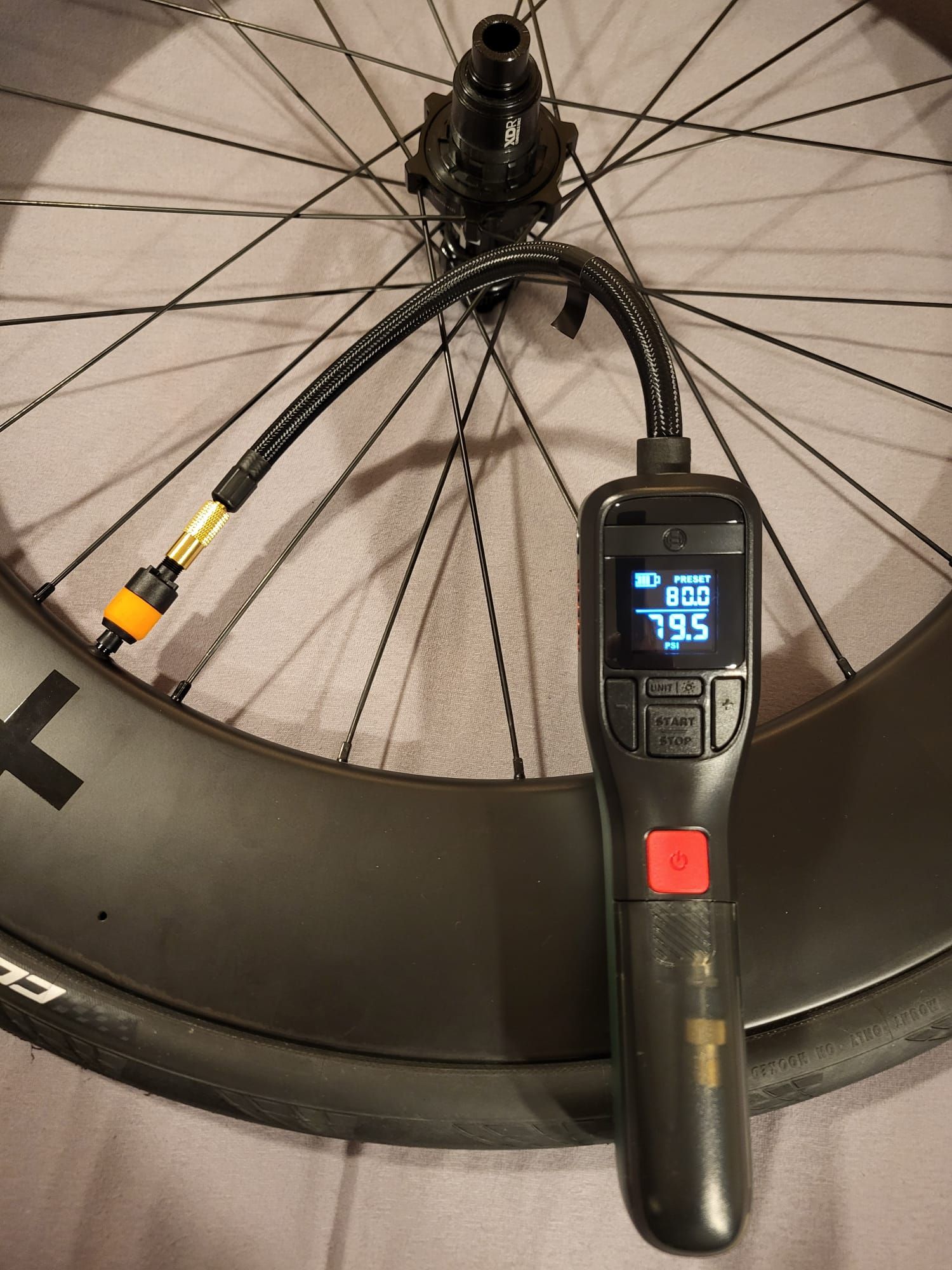

Cycplus A8 Tire Inflator
Der Cycplus A8 Tire Inflator kommt aus einer ganzen Familie an Akku-Kompressoren, die der chinesische Hersteller auf seiner Internetseite zum Kauf anbietet. Mit dem 2,6 Ah Akku gehört er zu den größten Geräten des Anbieters und punktet mit einem sauber verarbeiteten Gehäuse mit Metallhülle und integriertem Display und Bedienfeld.
Es gibt vier vorbelegte Pump-Modi mit den Kategorien „Fahrrad“, „Motorrad“, „Auto“ und „Ball“, deren Funktion sich mir nicht wirklich erschließt, denn man kann sie jeweils mit beiden vorwählbaren Einheiten bar und psi belegen und den voreingestellten Maximaldruck frei bis 10,3 bar belegen. So kann man die Modi immerhin als Speicher zum Beispiel für verschiedene Fahrräder oder den Druck in den Autoreifen verwenden.
Der Cycplus A8 Tire Inflator überzeugt mit einer schicken Metallhülle
# Der Cycplus A8 Tire Inflator überzeugt mit einer schicken Metallhülle – der Preis liegt aktuell bei 42 €.
Geladen wird per USB-C Anschluss.
# Geladen wird per USB-C Anschluss.
Das Display ist gut ablesbar, die Tasten sind recht undeutlich beschriftet.
# Das Display ist gut ablesbar, die Tasten sind recht undeutlich beschriftet.
Im Lieferumfang sind alle nötigen Adapter, ein Ladekabel und eine Stofftasche enthalten.
# Im Lieferumfang sind alle nötigen Adapter, ein Ladekabel und eine Stofftasche enthalten.
