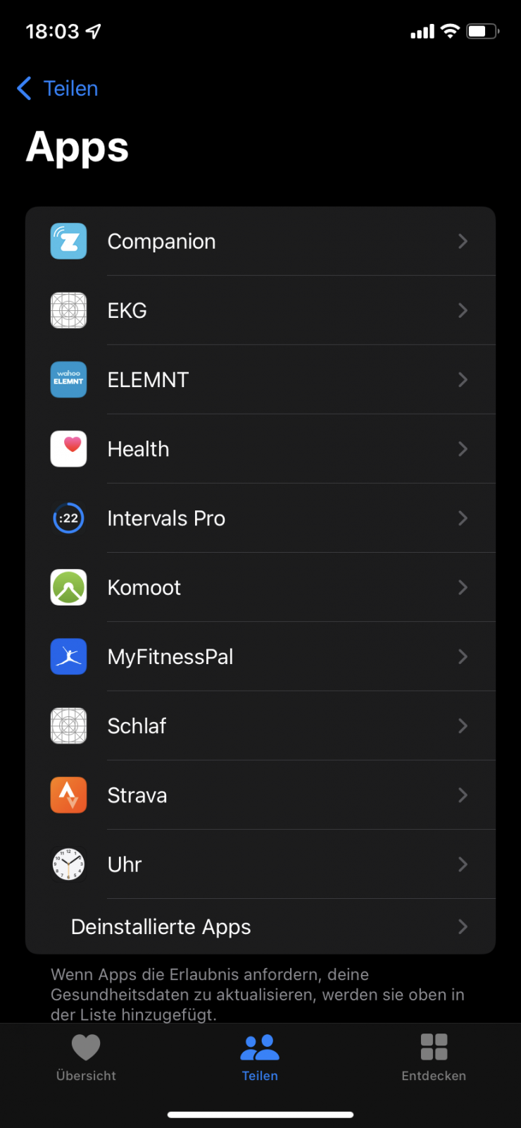

Das wichtigste ist aber, die Zugriffe der Apps (Strava, Companion, evtl. Zwift) auf Bluetooth und Health zuzulassen. Hier ist bei mir das Problem aufgetreten, dass mich Companion anfangs nicht danach gefragt hatte, ob es auf Health zugreifen kann. So sahen bei mir die Einstellungen aus:
So müsste es eigentlich aussehen:
Diese Einstellungen findet ihr auf 3 Wegen:
Einstellungen>Health>Datenzugriffe & Geräte>Companion
Health>Teilen>Apps>Companion
Einstellungen>Datenschutz>Health>Companion
