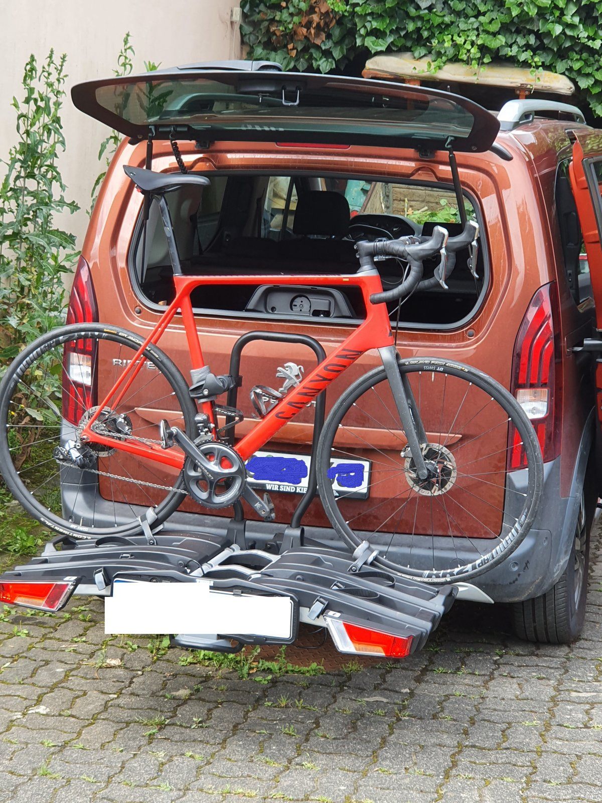

Genauso transportiere ich mein Ultimate, Klemmung am Sitzrohr, Anziehen der Klemmung nach Gefühl (die Drehmomentbrenzung nutze ich nicht aus!) und dazu den Frame Protector (Preis fällt nicht auf beim Kauf eine Thule Trägers ;-)
Ok, gut.
Der Preis ist dabei eh kein Argument. Ein neuer Rahmen ist definitiv teurer als alles andere…
der Frame-Protector verteilt den Druck noch mal ganz anders als eine Rohrisolierung oder ein anderes vergleichbares Stück Schaumstoff oder Gummi, weil er recht clever aus Hartplastik mit Gummierung konstruiert ist.
Das hat im Urlaub übrigens auch ganz gut funktioniert mit dem Ding! 👍🏼
Einziger Kritikpunkt ist eher mein Thule-Träger an sich. Der große, U-förmige Bügel, an dem die Klemmstangen befestigt werden ist nach meiner Einschätzung zu niedrig. Um am Sitzrohr zu klemmen, muss ich die Stange natürlich am vertikalen Rohr des Bügels belassen und lande damit am Sitzrohr zu weit unten.
Davon abgesehen ging es echt gut.

Ich klemme übrigens am Unterrohr, geht auch super. Bei Regen wird das Rad danach halt geputzt. Ist meistens nicht aus Zucker.
