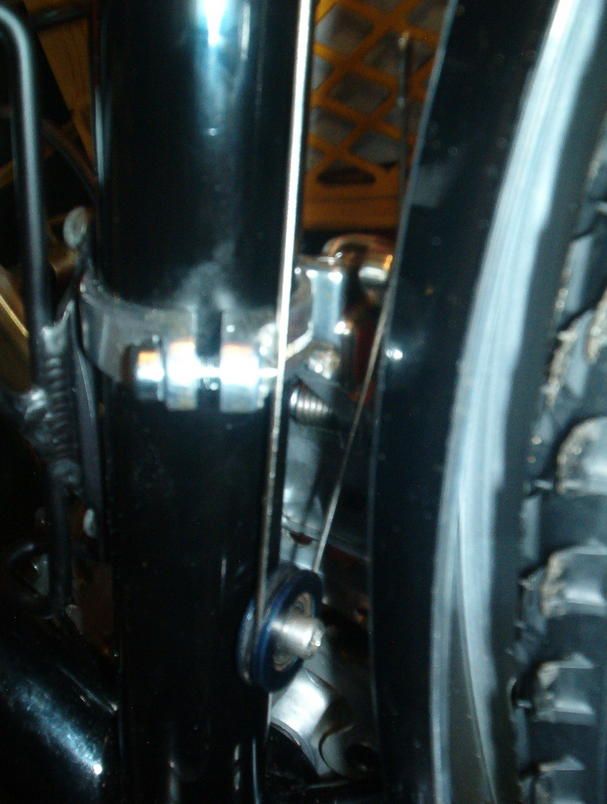

Ich stand vor kurzem genau vor dem gleichen Problem und habe es folgendermaßen gelöst.
Unten am Sitzrohr habe ich eine M5 Nietmutter eingenietet und eine Umlenkrolle montiert.
So kann ich mit Zug von oben einen Ultegra Downpull Umwerfer bedienen.:idee:
Alles andere was ich versucht hatte, war nix halbes und nix ganzes.:(
