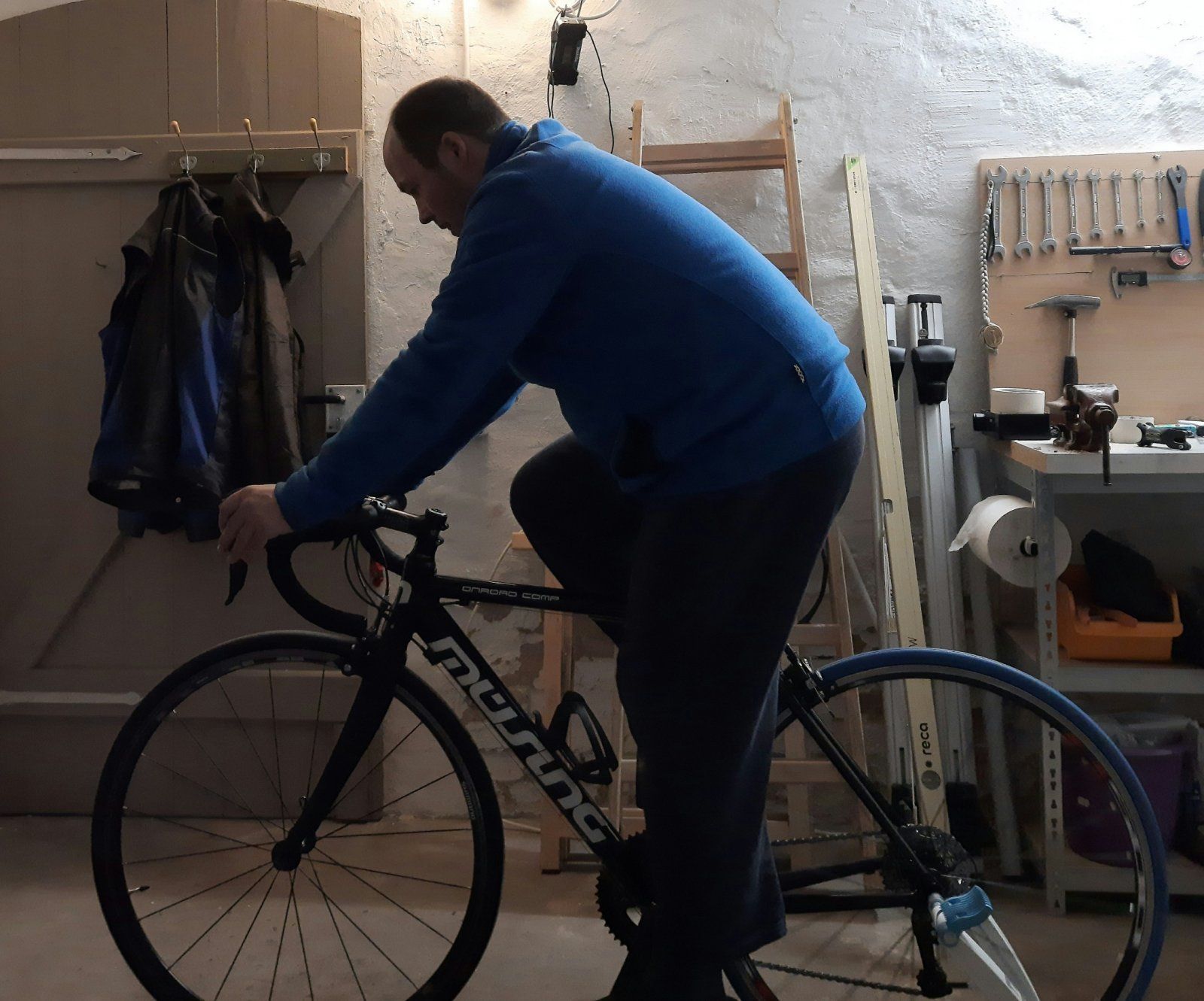

Hallo, ich habe ein Problem mit dem sitzen auf meinem Rennrad. Entweder ich bin zu doof dafür oder es ist alles so ungwohnt.
Ich habe ein Rennrad mit einer Oberrohrlänge von 52cm waagerecht gemessen.
Mein Körpergröße ist 1,69m und meine Schrittlänge ist 79cm. Rahmenhöhe ist 50cm.
Ich probiere schon seit einiger Zeit mit der Vorbaulänge welche am besten passt. Zuerst hatte ich ein 90er Vorbau negativ montiert, das war mir persönlich ein bisschen kurz von der Sitzlänger her. Allso hab ich ein 100er Vorbau montiert, mit einem Lenker der ein Reach von 70mm hat. Sattelüberhöhung ist 4,5cm bis oberkante Oberlenker. Aber so richtig werde ich damit nicht warm, finde es einfach zu gestreckt, habe ich jedenfalls das Gefühl. Laut dieser Faustregel mit der Radnabe , müsste ich noch ein längeren Vorbau montieren. Und laut Foto sieht das garnicht so gestreckt aus, oder ist es einfach nur Ungewohnt und mangelndes Training. Ich muss dazu sagen das ich auf dem MTB grader sitze, da der Rahmen mir ein wenig zu kurz ist. Vieleicht habe ich das im Hinterkopf.
Meine Daten:
Sattelspitze bis Mitte Oberlenker sind es 48cm
Sattelspitze bis Mitte STI sind 56cm
Vieleicht hat ja wer einen guten Rat, oder hat zufällig die selben Maße. Ich muss auch dazu sagen, ich habe kein Referenzrad wo man sagen könnte so musst du sitzen.

Ginge das eventuell auch in "normalen Klamotten" mit so großen Bildern, das das untere Pedal auch noch mit drauf ist? Merci.
Kost ja nix.
P.S.: Und bittschön exakt von der Seite.

Wenn du neu bist , fahre erstmal so wie es sich gut anfühlt... Nacken und Schultern brauchen einige Monate eingewöhnung
Interessant bei der Sattelhöhe ist der sich ergebene Kniewinkel (Oberschenkel/Unterschenkel) in unterer und oberer Pedalposition. Mit der Jogginghose ist das natürlich schwer zu beurteilen, aber ich tippe auch auf zu hoch.
Armstreckung scheint mir etwas zu lang zu sein, aber das Problem hane ich bei Saisonbeginn auch immer ;)
So nach ein paar Hundert km wird das besser.

Denke ich auch. Sattel wohl 1cm zu hoch und die Position ist jetzt ok für den Körper. Unterlenker wird bei diesem Rad und der eigenen Körpersituation wohl nicht länger komfortabel möglich und nötig sein. Man könnte die Bremsgriffe vielleicht was hochsetzen um die Sitzlänge etwas zu reduzieren. Oberlenkerhaltung kann gut werden.

Alfred, halt die Klappe und lass den User @Alex81 in Ruhe. Ich sehe auf den Bildern nur etwas zu hohe Sattelhöhe und den Vorbau oder Lenker kann man verändern wenn er Unterlenker fahren möchte, was es aber eigentlich nicht bringt bei dem Körperbau. In der Oberlenkerhaltung sieht es gut aus. Ich würde sogar mal über nen Spacer mehr nachdenken und dann viel fahren.
