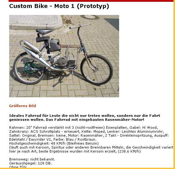

Bei einem ernsten Thema eine lustige Komponente, wo die " Dreifinger-Regel:) :) :) :) :) angewandt werden könnte:
Beachtenswert ist auch die mit Kerosin angeblich ermittelte Höchstgeschwindigkeit. Wahrscheinlich nur durch Leichtbauteile und Karbon möglich.....................
Dazu noch die oft im Forum beschriebene Aussage:
Wer bremst, verliert!
Ich glaube da kann man machen, was man will. Da hockt man sowieso drauf wie´n Affe aufm Schleifstein.......:spinner:
Bei den Geschwindigkeiten die das Teil fährt, sollte man sich mal über die beste Grifftechnik Gedanken machen, damit man nich runterweht......:D
War ja auch mehr als Brüller zu verstehen. Ich hätte jedenfalls Sorge, dass ich vom " Ausritt " mindestens querschnittsgelähmt wieder komme. Aber trotzdem irgendwie schon verrückt, was sich manche Zeitgenossen einfallen lassen
