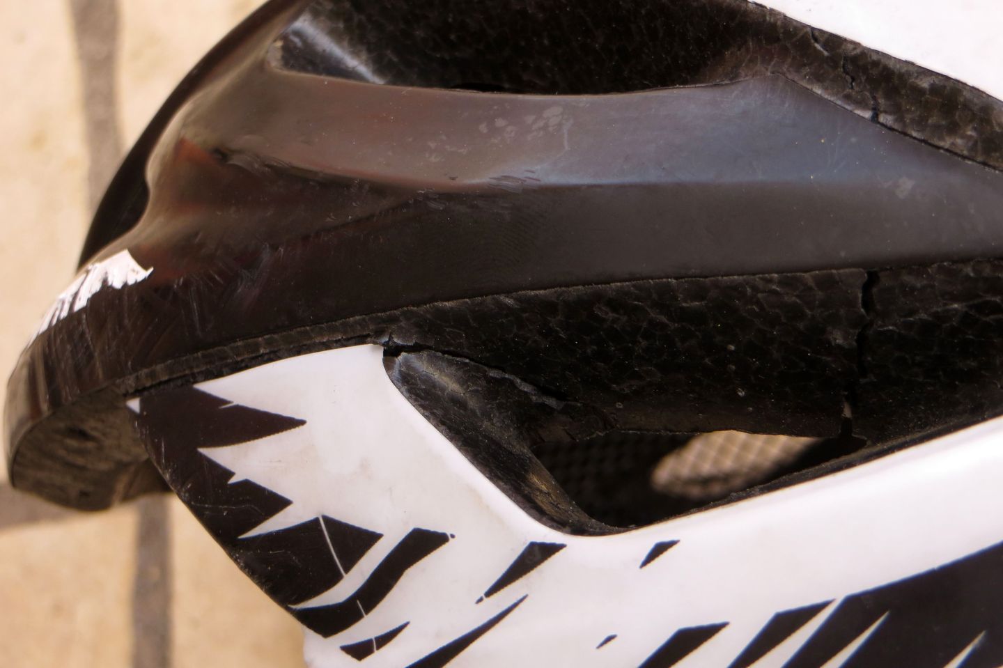

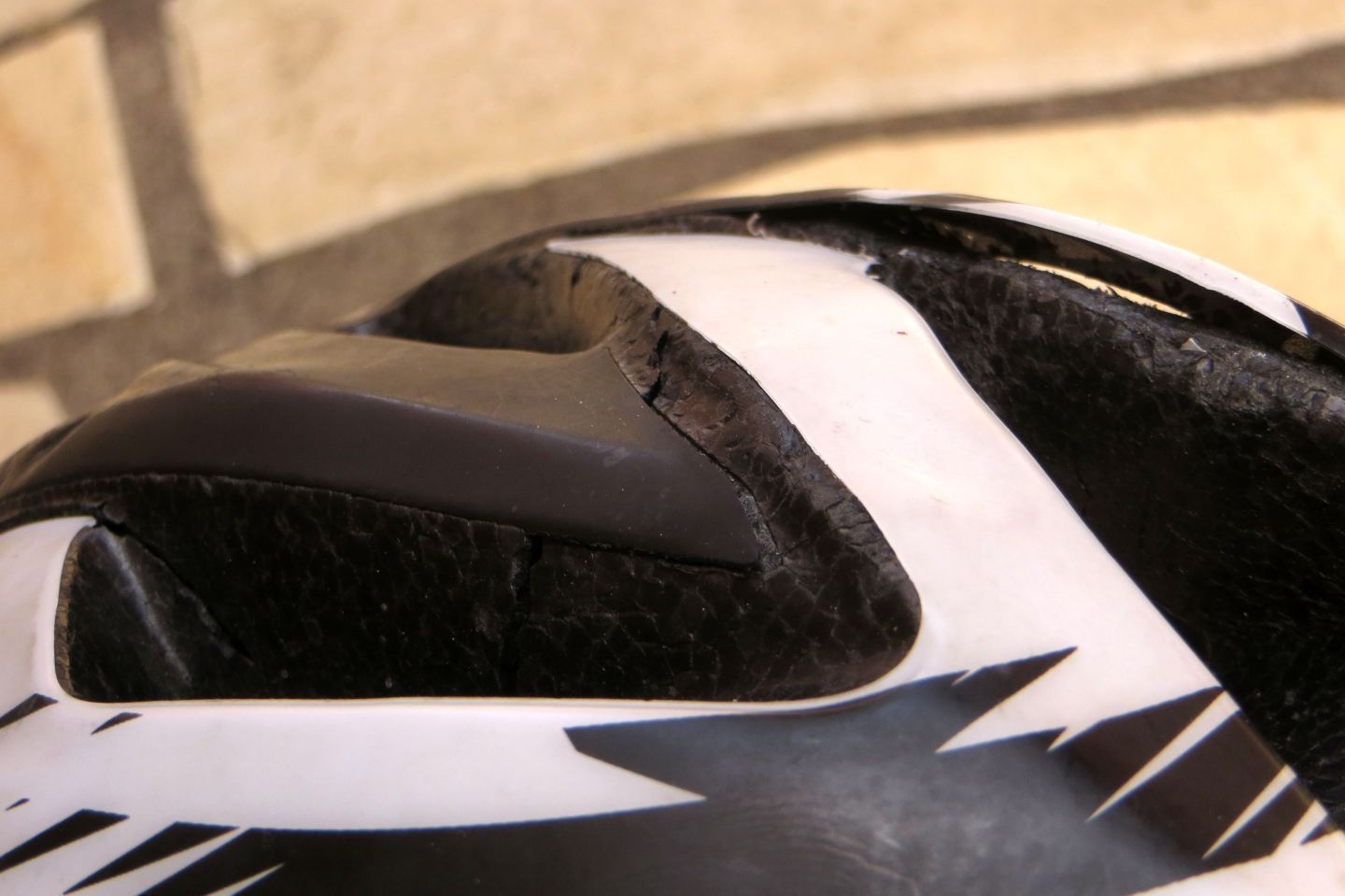

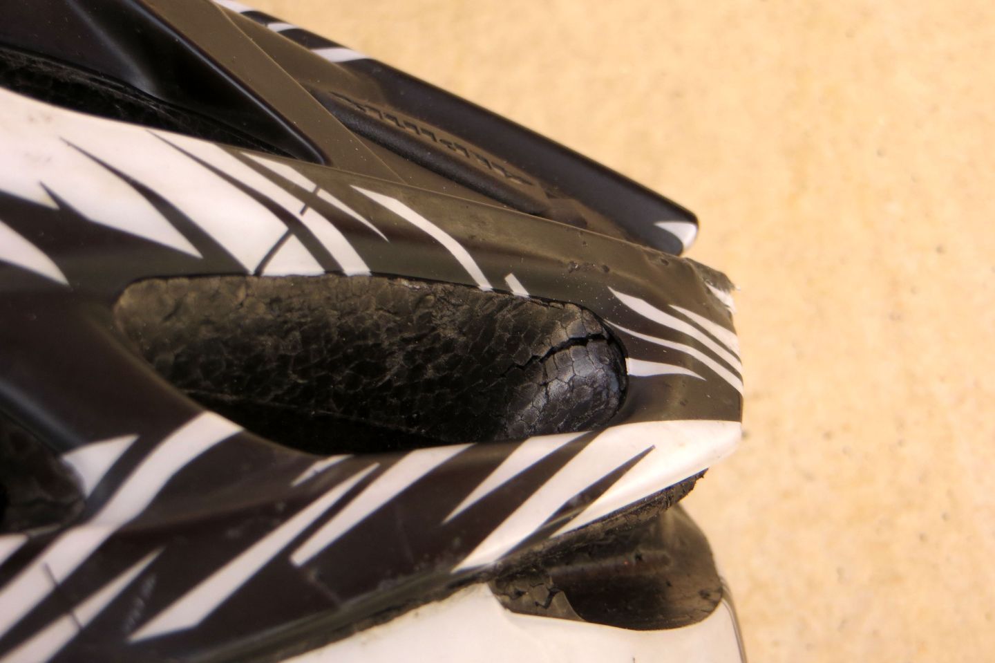

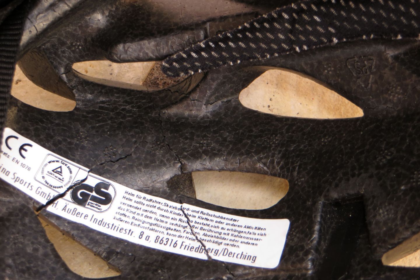

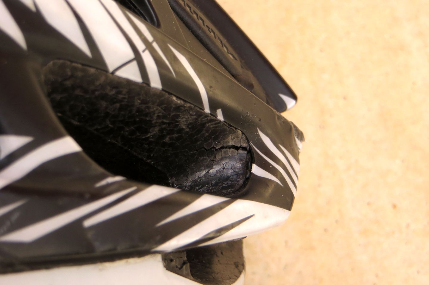

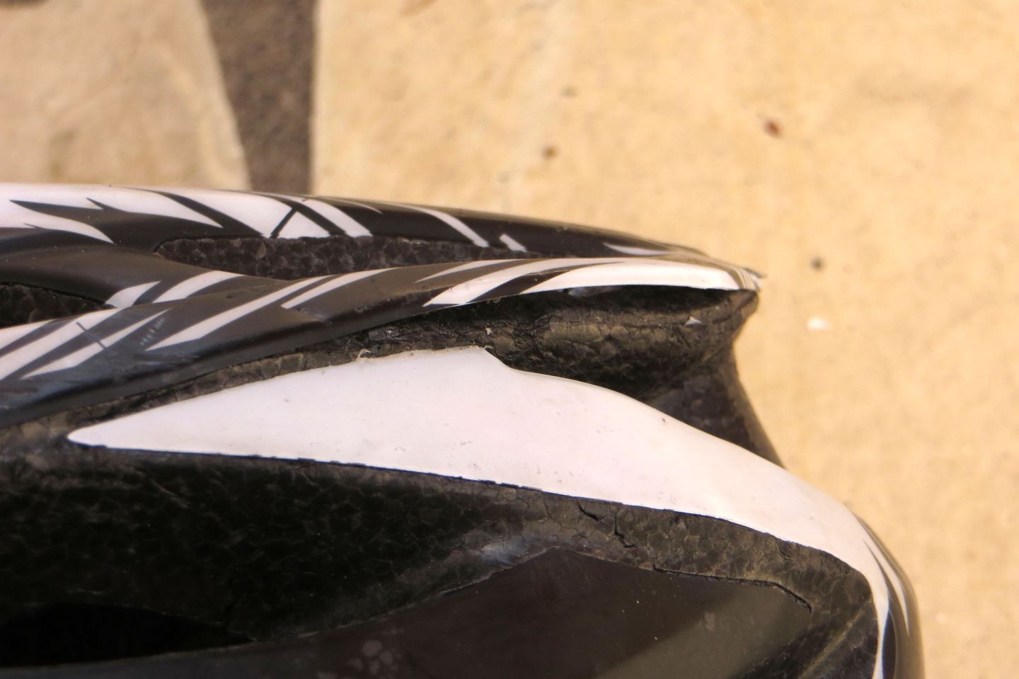

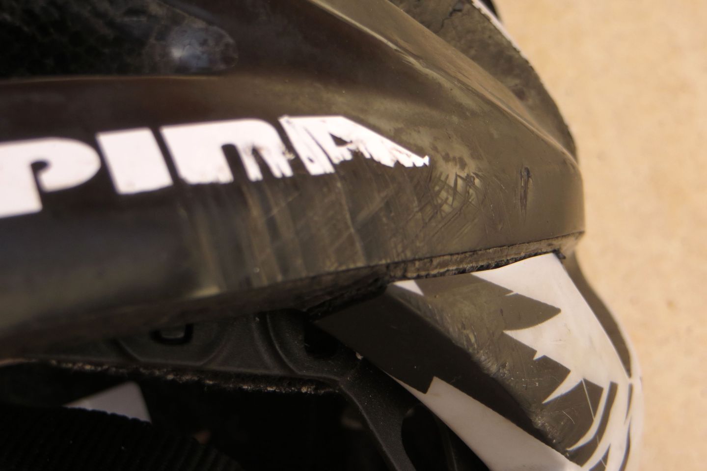

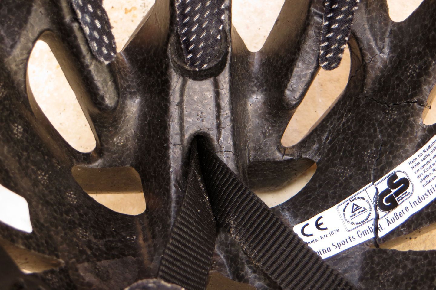

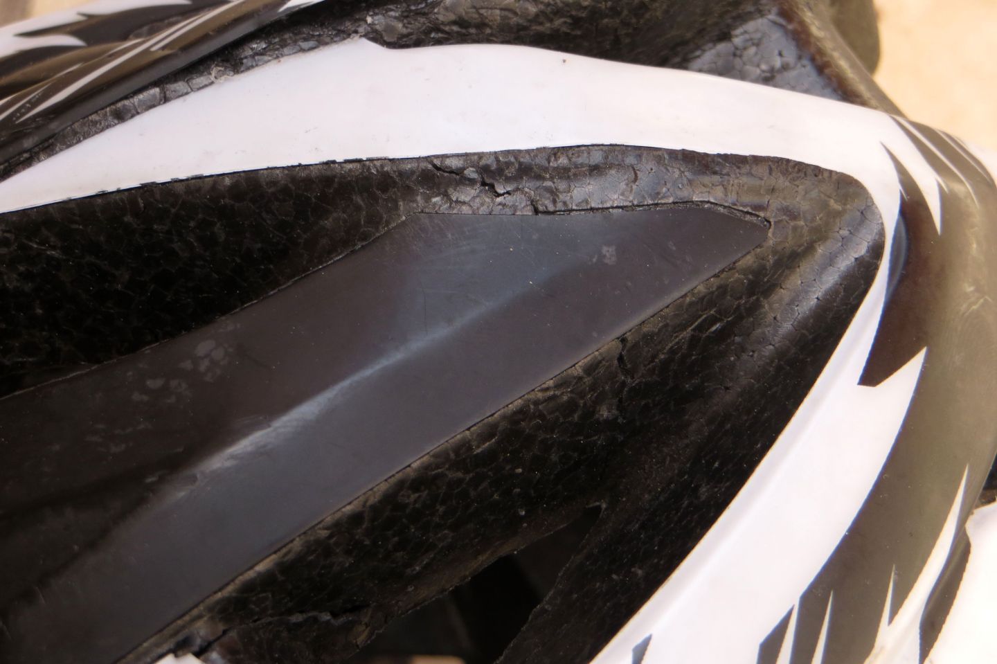

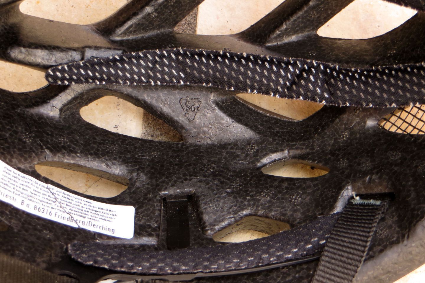

ich krame den alten Tread mal hoch, weil das Thema nie an Aktualiät verliert. Mit meinem fünf Jahre alten Alpina hatte ich einen schweren Sturz nach Autokontakt mit mäßiger Geschwindigkeit meinerseits auf den Asphalt (ohne das ich mich abfangen konnte). Der Helm ist an vielen Stellen gebrochen, aber genau das war gut und sicher auch so gewollt. Die Schäden am Rest des Körpers waren mehr, als die am Schädel. Ich hefte Bilder anbei, falls es interessiert...
Für mich ein klareres Indiz, daß Helme gerne fünf Jahre alt sein dürfen. Meiner hat *viel* Sonne und Schweiß erlebt, demnach ordnet er sich den obigen Ausführungen folgend am oberen Limit der Belastung ein.
