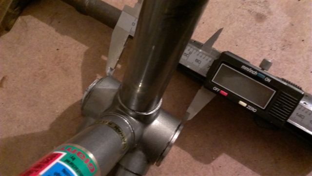

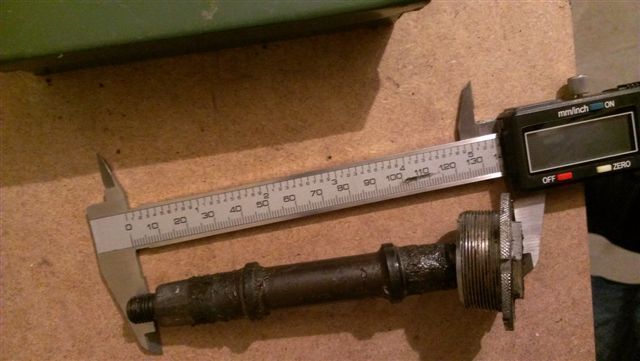

Nun meine Frage: Wo kann ich so n "altes" neues Tretlager her bekomme? Oder kann ich neue alternativen verbauen?
Ist eine Achsenlänge von 137 mm noch normal??

Ich glaub, da hast du dich vermessen. Die Gewinde gehören nicht mit zur Achslänge. EIn Lager mit 127mm wäre normal, und die längste 4-Kant Welle (die ich kenne) hatte 132mm.
Wenn's auf die Funktion ankommt würde ich ein FAG Lager mit Kunststoffgehäuse nehmen, kostet 12 Euro und hält verdammt lange. Einbau dauert wenige Minuten, kann vom Fahrradhändler ambulant gemacht werden und es lohnt sich daher nicht den passenden Schlüssel zu kaufen.

Welche Kurbel soll denn genau verbaut werden? Wenn Shimano (ich glaube jedoch, auf Deinem einen Bild Sugino MP lesen zu können?), dann steht die Bezeichnung der Kurbel auf der Innenseite der Arme, irgendwas mit FC-XXXX. Dann kann man schauen, welche Innenlagerlänge dazu gehört.
Meistens steht auf den Tretlagerwellen jedoch auch die Länge drauf, hast Du auf das alte Teil mal genau raufgeschaut?

Sollte dann passen, ja. Allerdings steht bei dem Artikel auf Amazon nicht bei, ob das ein JIS oder ISO Vierkant ist, da Deine Sugino eine japanische Kurbel ist, wird die mit allergrößter Wahrscheinlichkeit JIS brauchen.
Ich fahre selber eine Kurbel mit 116mm JIS-Welle und habe mir als Reserve folgendes Lager besorgt:
http://www.bike-mailorder.de/Bike-T...re-BB-4-Kant-Innenlager-BSA-Carbon-CroMo.html
Ist für Dein Rad evtl. schon Overkill, macht aber technisch einen guten Eindruck. Ob es aber länger halten wird als das NECO-Lager bei Amazon? Keine Ahnung.
So, da bin ich nochmal...hab nocheinmal genau nachgemessen. Die Wellenlänge beträt exakt 116mm.
Was haltet ihr vom folgenden Lager?
http://www.amazon.de/Profi-Industri...sr_1_1?s=sports&ie=UTF8&qid=1354533753&sr=1-1
Oder könnte ich auch Lager benutzen die 1 mm länger oder kürzer sind?
