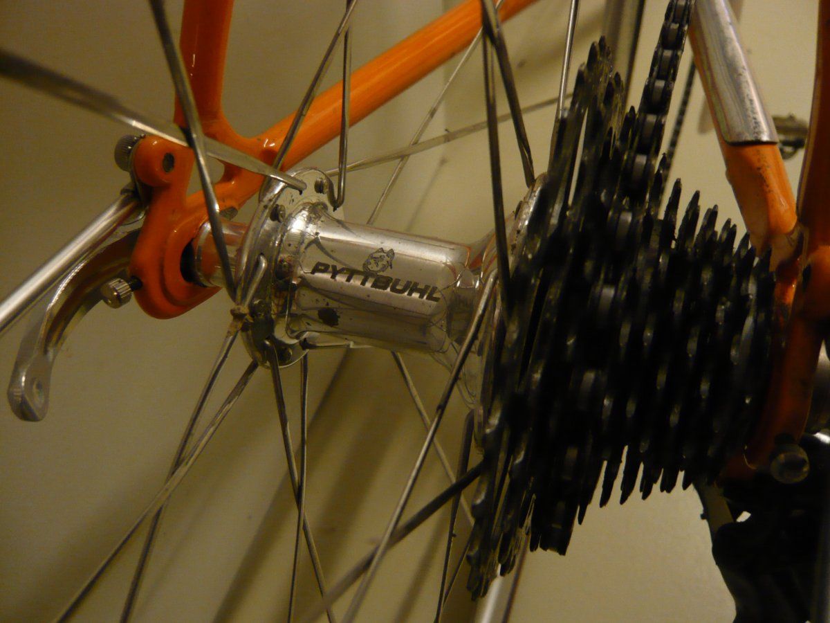

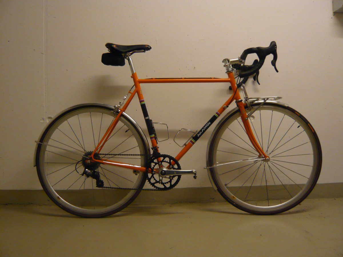

Ich habe sie auch, die handgewalzten vom Christian Pyttel und das mit einem Nabensatz, der eine Coproduktion von Pyttel und Buhlinger (ein Maschinenbauer mit eigenem Betrieb) in Rastatt hergestellt wurde. Der Name der Naben ergab sich zwangsläufig...
Die Laufräder "stehen" jedenfalls 1A in jeder Situation und vermitteln mir immer das Gefühl einer gewissen technischen Überlegenheit anderen gegenüber. Sie gehören zu diesem Rad:
Im Gegensatz zu den meisten anderen Messerspeichen haben diese eine leicht konvexe Form, was sie natürlich ganz besonders windschnittig macht. Das spürt man regelrecht und je höher das Tempo, umso mehr!

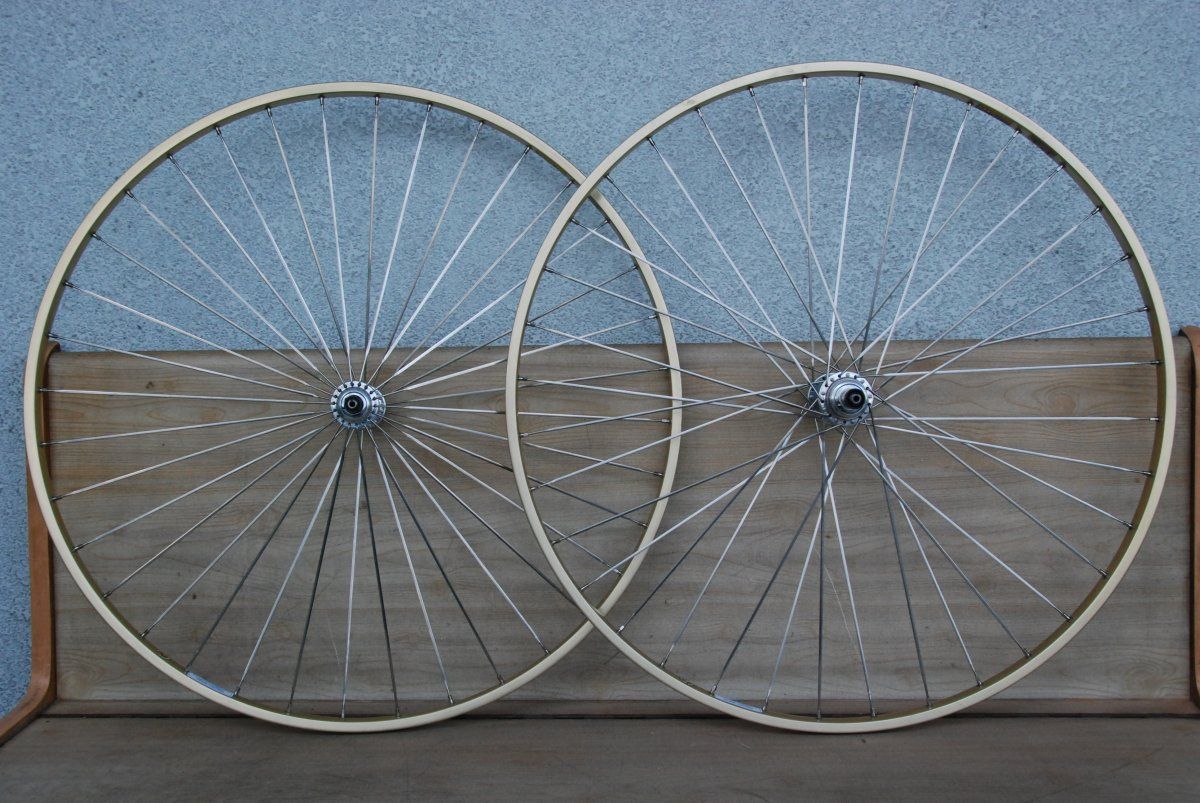

Und die wurden dann nachdem sie eingefädelt waren plattgewalzt? Oder wie ist das zu verstehen?
Ich kenn nur diese Verfahrensweise hier. Da dachte ich bei meinen gebrauchten zunächst dass bei der Einspeichung irgendwas GANZ falsch gelaufen ist. Dann kams mir logisch vor. Aber ein bisschen schummrig ists mir noch immer bei dem Laufrad ehrlich gesagt.
