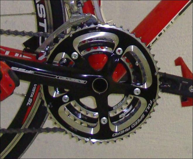

Hallo allerseits,
sorry für den extra Thread, ich kenne mich mit Innenlagern nicht wirklich aus, daher sind die Infos die ich gefunden habe (noch) zu verwirrend für mich.
Ich habe an meinem Cube eine FSA Gossamer Triple Kurbel dran, die soll gegen eine FSA SL-K Pro getauscht werden. Nun weiß ich leider nicht, ob einfach alte-Kurbel-raus--neue-Kurbel-rein geht, oder ob auch das Lager gewechselt werden muss.
Wie es aussieht gibt es die Gossamer jedenfalls mit BSA und BB30, die SL-K Pro afaik MegaExo. Ich habe glaube ich Press-Fit BB --> also BB30?
Kann ich das rausschrauben und das MegaExo rein? Was muss ich besorgen, damit ich dsa ummontieren lassen kann? Oder kostet der Schlüssel den ich brauche nur 15€, kann man das selbst machen?
Sorry für den tausendsten Thread, aber ich brauch die Hilfe, blicke da ned durch :-/
Grüße

Hast Du noch die Gossamer für ISIS Lager oder ist das bereits eine mit Hohlwelle?
Wenn zweiteres, sitzt da genau so ein MegeExo Lager wie für die SL-K. Was ich Dir nicht mit Bestimmtheit sagen kann, ist, ob FSA Unterscheidungen 2 zu 3-fach macht, bei deren Lagernorm, glaube ich aber nicht.
Im Zweifel schau auf der FSA homepage noch einmal nach...

Ich glaube Du wirfst was durcheinander:
BSA, BB30, Pressfit sind Anschlussformen Rahmen>Lager
MegaExo, Isis, HTII sind Anschlüsse Lager>Kurbel
Theoretisch gibt es also alle Kombinationen je einer Norm aus jeder Gruppe. Praktisch nicht :D

Bevor Du weiter rätst: Foto!! Oder wenigstens Typ des Rahmens. So in's Blaue hieneinberaten ist auch so eine Sache.
Die Gossamer werden ja gerne bei Rädern der unteren Mittelklasse verbaut und Cube dürfte da ausschließlich BSA -Lagergehäuse haben. Das ist das wahrscheinlichste.

Rahmen: Cube Agree Pro (2010)
detailliertes Foto momentan leider nicht vorhanden.

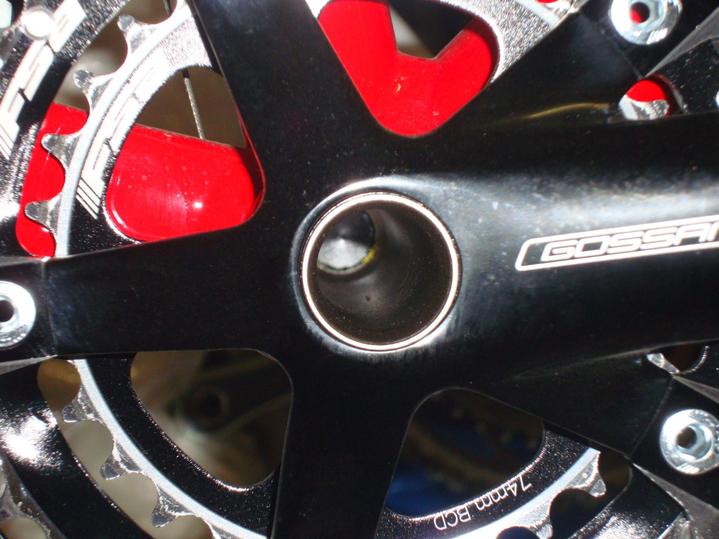

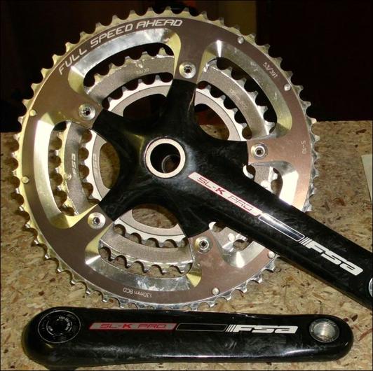

Hier die Fotos die ich bereits am Rechner habe, vllt könnt ihr was erkennen:

http://www.cube.eu/road/pro-series/agree-pro/
Also das hier? Laut Ausstattungsliste hat es tatsächlich ein PressFit Gehäuse. nichtsdestotrotz dürftest Du die Kurbeln ausstauschen können ohne das Lager anzutasten. Soweit ich weiß, sind die Wellen für die normalen aussenliegenden Schalen und die für PressFit gleich dimensioniert.
Aber das solltest Du mal überprüfen..

Das ist das neue von 2011, ich weiß nicht was sich da geändert hat. Online habe ich auch immer die Angabe "Press-Fit" gefunden, aber ob man dem trauen kann?
Masterfrage: Wie bekomme ich meine Kurbel ab? Welches Werkzeug brauche ich? (einen Abzieher nehme ich an, welchen?)
Die Montage müsste ja von mir selbst durchführbar sein (habe keine zwei linken Hände)?

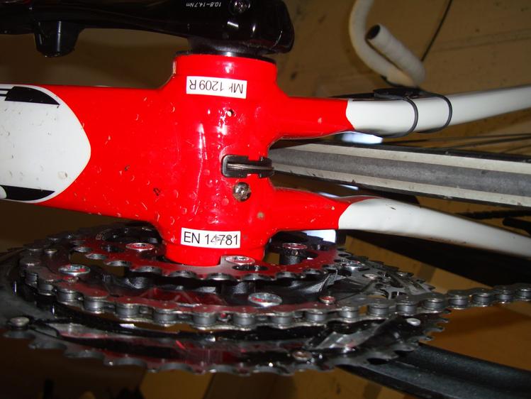

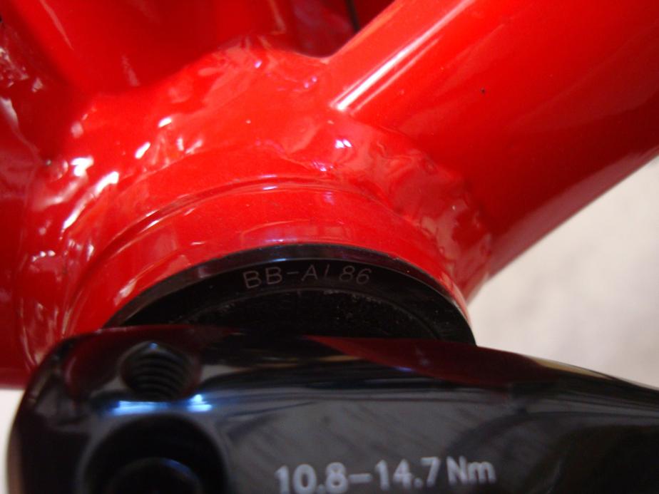

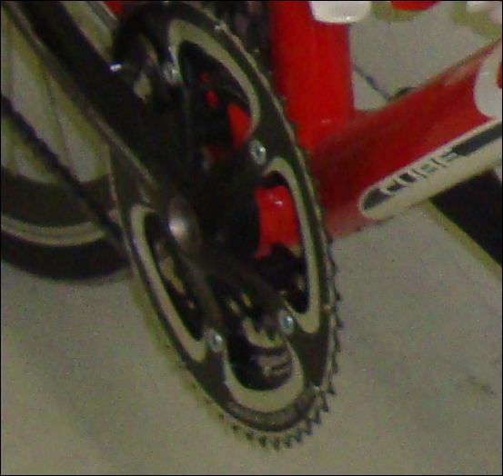

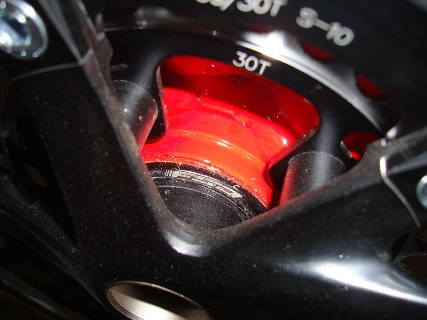

Das hat mir jetzt keine Ruhe gelassen, habe schnell ein Paar Bilder gemacht die eigentlich recht aussagekräftig sein sollten, steht jedenfalls BB-AL86 drauf...

Es ist definitiv PressFit!
Kurbel abbauen: Einstellschraube links lösen und entfernen, die beiden Schrauben der linken Kurbel lösen, per Hand abziehen, rechte Kurbel mit Welle rausziehen, neue Kurbel einbauen, linke Kurbel bitte 180° zur rechten auf die Welle schieben, Fett nicht vergessen, Einstellschraube eindrehen und damit Spiel einstellen, Schrauben anziehen, fertig.
Wenn wider Erwarten die neue Kurbel nicht passt: Griff in's Klo!
