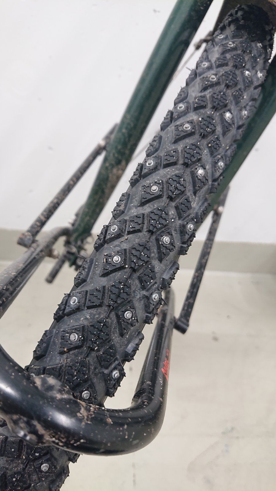

Schwalbe Ice Spiker Pro. Hab ich im Winter auf dem MTB für den Arbeitsweg.
Aber erstens sind die ganz schön teuer, zweitens sehr schwer und drittens macht das nur Spaß, wenn es wirklich eisglatt ist. Das Rad fährt sich nämlich dann bissl wie ein Panzer ;-)
Alles andere wäre mir bei Eisglätte zu gefährlich.
Bei Eis bleibe ich mittlerweile lieber daheim! Muss jetzt nicht mit Gewalt in irgendein Krankenhaus, nur weil ich nicht aufgepasst habe! Ansonsten: Marathon Winter oder Ice Spiker Pro oder Kenda Klondike - je nachdem was am besten passt.
Ich fahre auf Spikes zur Arbeit (will den ÖPNV meiden) und sie erfüllen ihren Zweck. Aber ein schönes Fahren ist das nicht...
Lieber auf Spikes durch den gefrorenen Wald, als auf der salznassen Straße von Autos geschnitten zu werden. Da darf der Weg zur Arbeit auch zehn Minuten länger sein.
Vorne Kenda Klondike 54 und hinten Marathon Winter Plus in 42.
Ohne Spikes hatte ich diesen Winter schon 2x Asfaltkontakt, doch seit ich vor 4 Wochen 37mm Kenda Klondikes aufgezogen habe trotz zwischenzeitlicher Eisglätte und tiefem Sulzschnee nicht mehr. Klaro laufen die leicht wie Traktorreifen, aber dafür greifen sie viel besser. Safety first!
