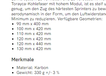

Es bleibt eine Endurance Geo.
Da ändert auch die LVE nix dran. Eher im Gegenteil. 420mm...
