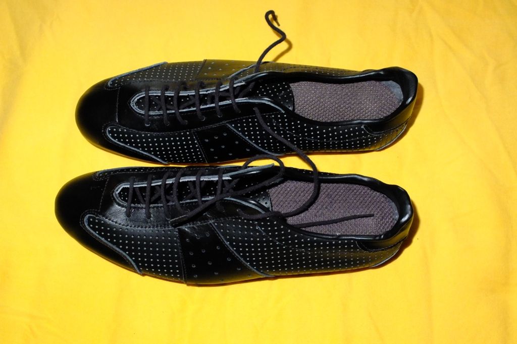

"obendrauf" sollte eigentlich nicht viel sein denn das stört nur beim "einfädeln".
über kurz oder lang werden die weichen sohlen nervig und ne weile drauf, daß man immer noch hinten rausrutschen kann.
maresi stellt vintage-radschuhe her und es gibt immer wieder mal welche in der bucht.
meiner meinung nach taugen nur richtige rennradschuhe wenn man mit dem rad auch sport machen will. hat man die richtigen schuhe isses so gut wie mit klickern.
alles andere taugt nur zum rumschwadronnieren.

Hat jmd. evtl ne Bezugsquelle für solche Schlappen? Und lasst mich raten...inner 38 sind sie noch seltener? :p
Welche Schuhe sind denn auf lange Sicht wirklich gut und halten was aus?
Ich stelle mir da was in schwarz und zwiegenäht vor.
Vom Schuster zu reparieren, wenn nötig.
In Größe 45. Was, woher und mit Anprobe?
