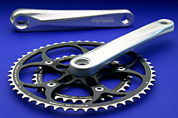

TA Carmina

Also rein designmäßig würd ich eine Kurbel mit viel silberfarbigem Anteil nehmen, die TA oder die Stronglight gefällt mir gut. Die Truvativ ist auch ok aber ich denk die Kurbelarme sollten Silber sein .....

Als zweitens wäre da die TA Carmina. Diese habe ich selber, wenn auch nicht in kompakt. Vorteil - silberner Kurbelarm oder auch komplett silbernes Set (ist ja individuell zusammenstellbar) passen besser zur Centaur. Allerdings ist sie etwas teurer als die Miche. Würde dann nicht das Titan-Innelager nehmen, da sparst du auch ein paar Euro.

Ich würde zur Tune (in silber) tendieren und dazu die Kettenblätter der Truvativ (natürlich auch in silber) nehmen.

Mein persönlicher Favorit ist immer noch die TA Carmina - natürlich auch in komplett schwarz. Die ist allerdings mindestens doppelt so teuer, aber wenn das nicht das Problem ist, würde ich die nehmen.
