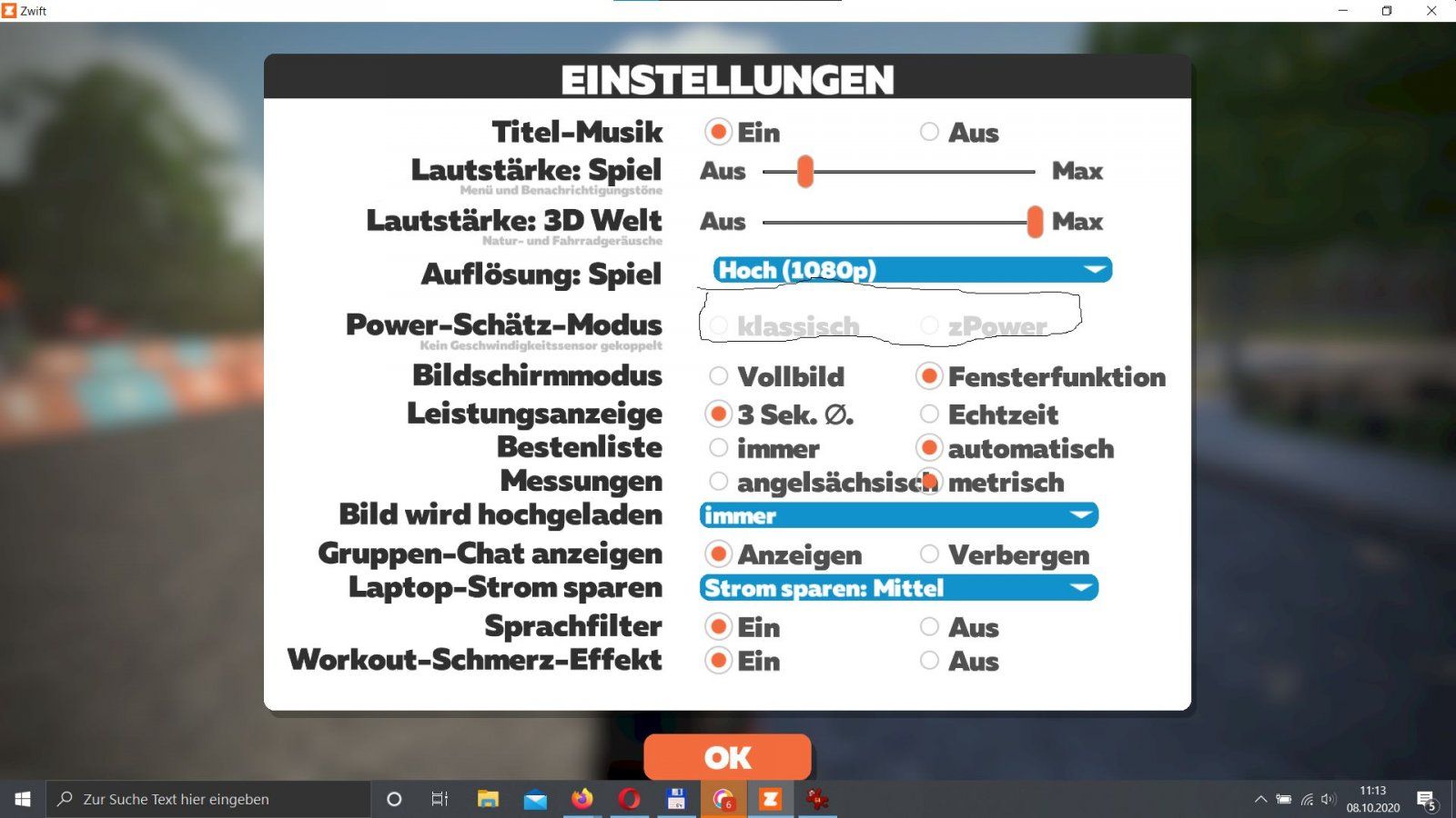

Wo kann man das denn einstellen bei Zwift?
in den Settings
Bedankt, aber ich habe da, glaube ich, gar keinen Schieberegler. Muss ich dieser Tage mal schauen

Hab jetzt grad nichts gekoppelt, aber so sieht das in den settings aus.
Jetzt eben hatte ich den nicht gekoppelt, und ja, wenn ich zwifte mache ich das über steuerbar. Sollte m. E. aber kein Unterschied in der Anzeige der Settings sein, oder wechselt die schnell, wenn man koppelt? Muss ich beim nächsten mal drauf achten.
