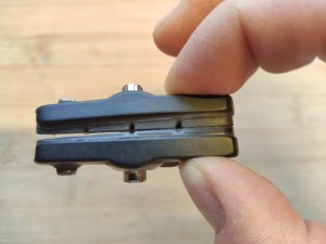

Ja, wie gesagt, ich finde es auch seltsam, dass die so schnell runter sind. Hab die jetzt mal rausgenommen, ich vermute die Bremse war nicht so optimal eingestellt werksseitig, denn die Beläge erscheinen ziemlich ungleichmässig abgefahren (kann vermutlich nur an ungünstiger Positionierung liegen, oder ? )

Die Beläge sind ungleichmäßig abgelaufen, da sie so montiert werden, daß sie zuerst vorne fassen, und im Zuge des Bremsvorgangs komplett zupacken. So gehört das und ist richtig. Beläge werden immer leicht schräg zur Bremsflanke ausgerichtet. Trotzdem ist der Verschleiß für 5 Monate Gebrauch zu hoch.
Ich würde Bremsschuhe und Beläge tauschen und sie entsprechend richtig ausgerichtet montieren.
