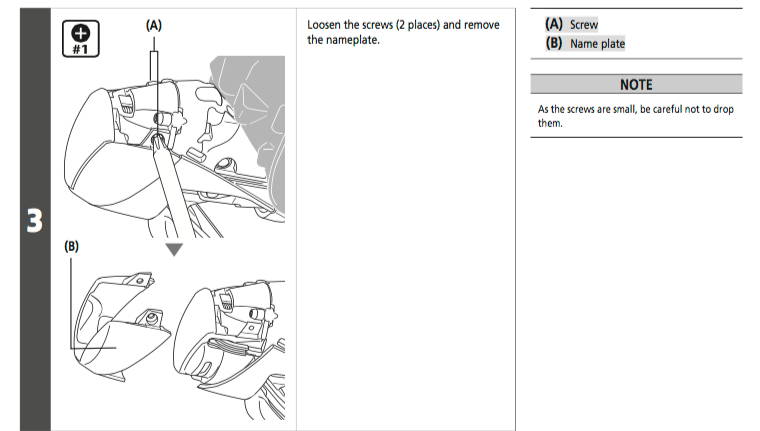

Stimmt die Shimano Anleitungen sind gut und so sieht das beim ST-RS505 aus:Anhang anzeigen 385750
Ich kenne die konkreten STI nicht, aber auf der Skizze sehen sie den alten Flight-Deck STI recht ähnlich; womit sie auch dem Prinzip entsprechen würden, dass Neuerungen von den "oberen" Gruppen im Laufe der Jahre an die "unteren" weitergegeben werden.
Unter dem Aspekt könnte man Shimano aber zumindest den von Dir gemachten Vorwurf "Seit Jahren fällt mir auf, daß bei Shimano die Wartungsfreundlichkeit der Komponenten kein Entwicklungsziel mehr darstellt." nicht machen, denn ganz offensichtlich haben sie die Wartungsfreundlichkeit der STI in dem Punkt bei den neueren/aktuelleren Gruppen ja verbessert.
Davon ab kann ich mir aber durchaus vorstellen, dass die Schaltzug-Montage in Deinem Fall etwas fummelig ist. Zumal ja vermutlich auch das Griffgummi noch irgendwie festgehalten werden muss, damit es nicht immer zurück über die Stelle klappt, an der man gerade versucht, Mini-Schräubchen zu versenken. Während man gleichzeitig den Deckel festhält.
Aber, wie gesagt: ist bei den neueren/"höheren" STI definitiv anders, also scheint da auch bei Shimano an der Wartungsfreundlichkeit geschraubt worden zu sein.
