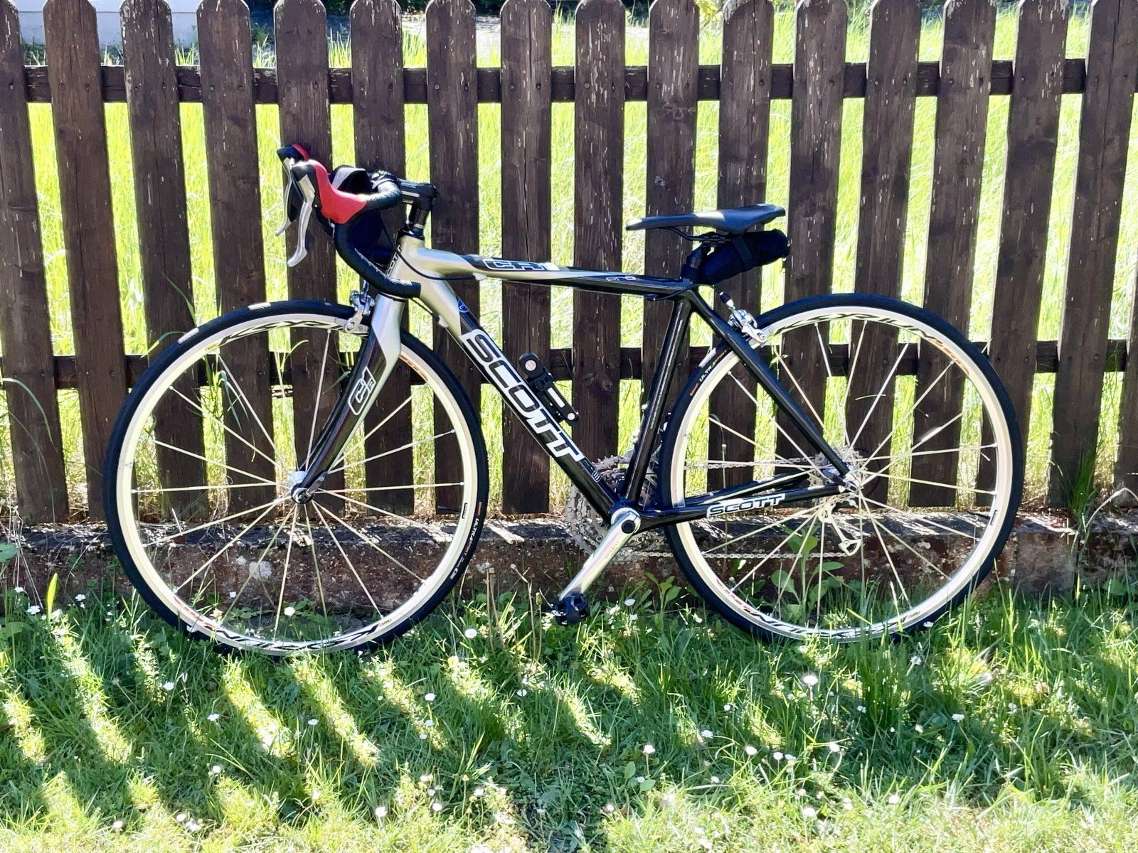

Hallo an Alle,
ein Anfängefrage ☺️:
Ich habe ein älteres Rad gekauft (Scott CR1 Pro mit Mavic Ksyrium Elite) und habe einiges daran abgebaut, zerlegt und neu eingestellt bzw. erneuert. Jetzt habe ich kürzlich in einem YT Video das erstemal gehört, dass Alufelgen mit Felgenbremsenflanken nach zu langer Nutzung brechen können wg. der Abnutzung. Kann mir jemand sagen ob ich das irgendwie prüfen kann.
Ich hatte neue Reifen mit neuem Schlauch montiert und die Felgen dabei laienhaft geprüft und bis auf eine Schramme an einer Flanke habe ich keine Auffälligkeiten entdeckt.
Falls jemand nen Tipp hat, dann wäre ich dankbar. Liebe Grüße Carola

Auf dem Bild sehe ich ein perfekt sauberes Rad, das wahrscheinlich kaum gelaufen ist.
Mach mal eine Nahaufnahme der Bremsflanken, dann kann man direkt abschätzen, in welchem Zustand die Felgen sind.
Ich vermute mal, dass die Felgen wie neu sind und das Problem erst bei vielen tausend Regenkilometern überhaupt erst auftauchen würde.
Natürlich ist es sinnvoll, sich mit dem Felgenverschleiß zu beschäftigen, aber hier ist es schlicht noch lange nicht nötig.
Die Ing.-Autisten haben mal wieder gute Arbeit geleistet, aber die Fragestellerin ist nicht wirklich schlauer. 🤭
Wenn Sie von uns eine genauere Einschätzung des Zustandes der Felge haben wollte, hätte Sie ein/zwei Bilder der Felge/Bremsflanke eingestellt und nicht nur eine Gesamtaufnahme der Fahrrades.
