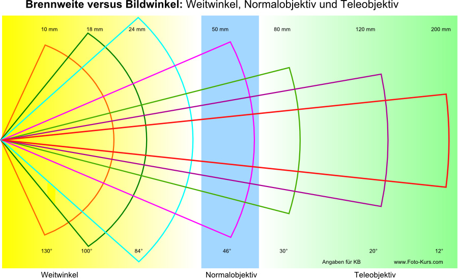

Eine zu geringe Objektivweite führt im Video zum Tunnelblick, ist mehr als unschön.
Bei einer guten Action Cam sieht Weitwinkel auch gut aus. Ideal wäre eine 360°Cam, nur ist mir da die Aufnahmequalität noch zu schlecht.
Weniger anfällig für Verwacklungen, bzw. der gleiche Wackler fällt bei einem Objektiv mit längerer Brennweite wesentlich mehr ins Gewicht als bei einem mit kürzerer.
Für die 170° Aufnahmen gibt es einen Korrekturfilter für post Nachbearbeitung.
Je nach Aufnahmeformat (4K) reduziert sich auch der Weitwinkeleffekt je nach Cam auf bis zu 140°, was nicht optimal ist. Je mehr WW desto besser!

Fisheye ist es nicht, Ultra-Weitwinkel schon.
Oh weh...die Brennweitenbezeichnungen werden wuhl das einzige sein, wo der analoge Kleibildfilm überlebt :(..
@VeLoqX das ist kein fisheye, das ist ein bisschen Kissen und im wesentlichen stürzende Linien, weil die Cam fast nie senkrecht ausgerichtet ist.
