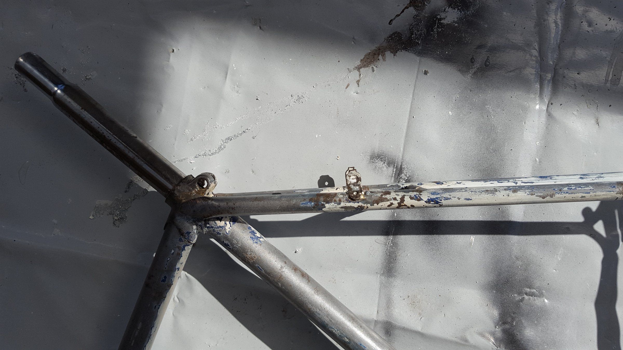

kleiner Sockel für die Gangwechsel Schelle aufgelötet
Keine Bohrung ( Zugdurchführung )
Keine weiteren halterungen ( Luftpumpe oder Flaschenhalter )

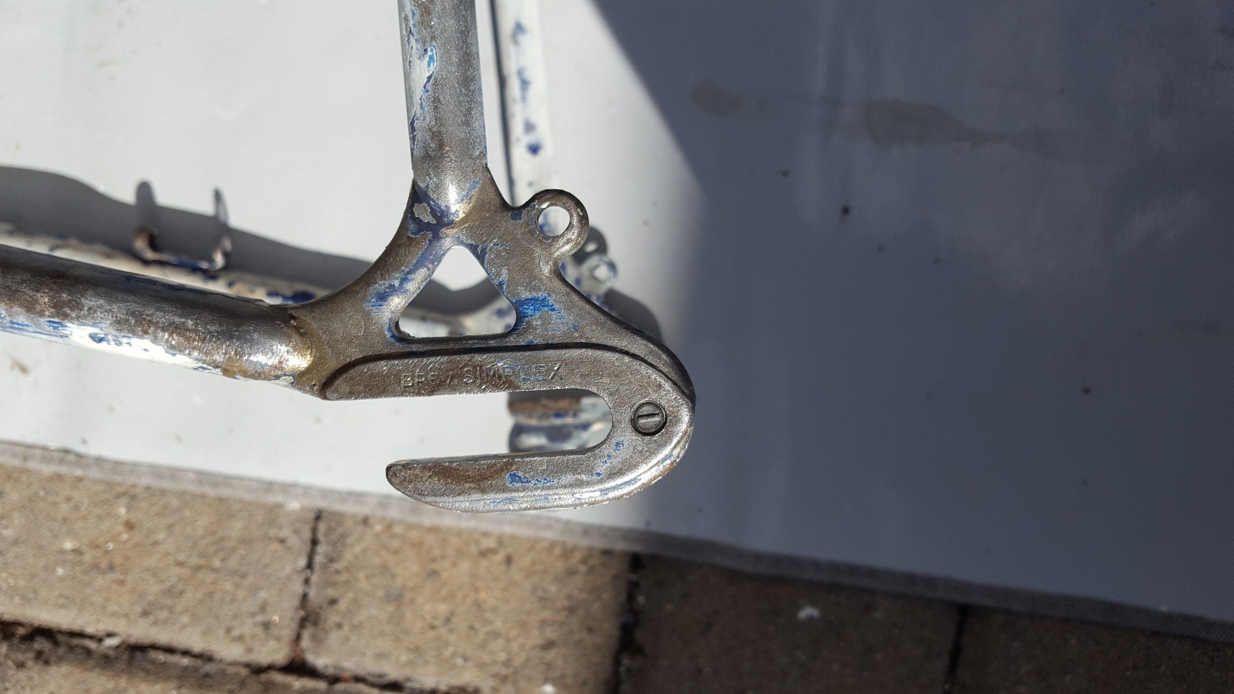

Ausfallenden Prägung SIMPLEX
mit Schutzblechhalterung ( kleine Öse )
mit Kettenspanner ( schraube, gewinde eingepresst )

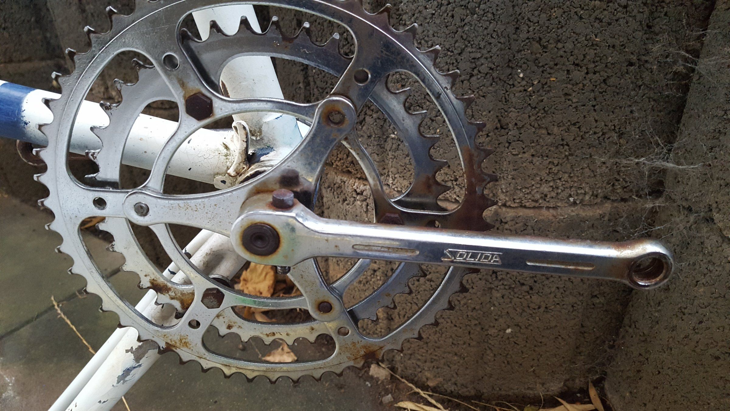

Kurbel
Marke SOLIDA Stahl Poliert
Keilkurbel
2 Kettenblätter 53 und 42 Zähne
Pedale LYOTARD ( Made in France )

Könnte wegen den angelöteten Gepäckträgerösen an den Sattelstreben ein Rennsportrad/ Halbrenner wie das PX8, PL8 Anfang 70er sein.
Das P10 hatte nicht solche Ösen, kann man auf den Katalogen nicht erkennen (hier auch nicht) und die Bocama Muffen sprechen auch dagegen, hat jedoch Normandie Naben.
Vielleicht hat da jemand schon gebastelt, schau selbst mal in den verlinkten Katalogen.

Das paßt für mich zeitlich und auch anhand der Qualitätsmerkmale irgendwie nicht zusammen.
Etwas merkwürdig kommt mir die Kombination auch vor. Zudem hätte ich zu dem Ösen für den Gepäckträger auch eine Anlötfahne für nen Dynamo vermutet.
Die GT-Ösen hab ich bei Peugeot bislang nur stumpf angelötet gesehen:
Muss aber nix heißen. Bei Peugeot ist alles möglich;)
