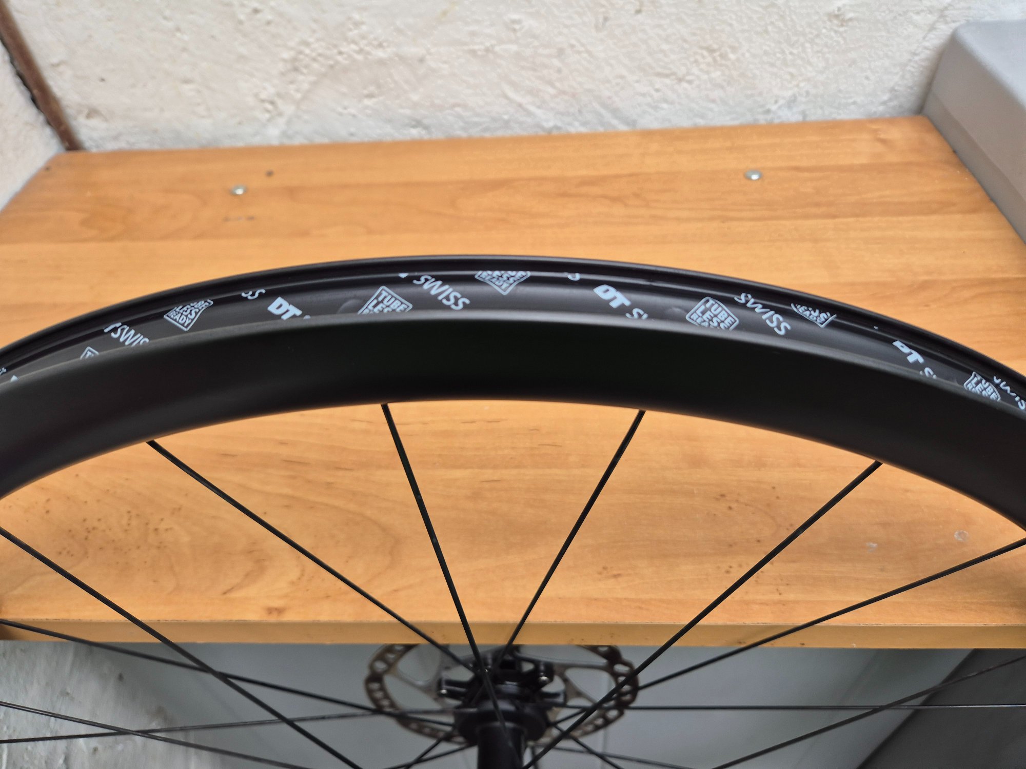

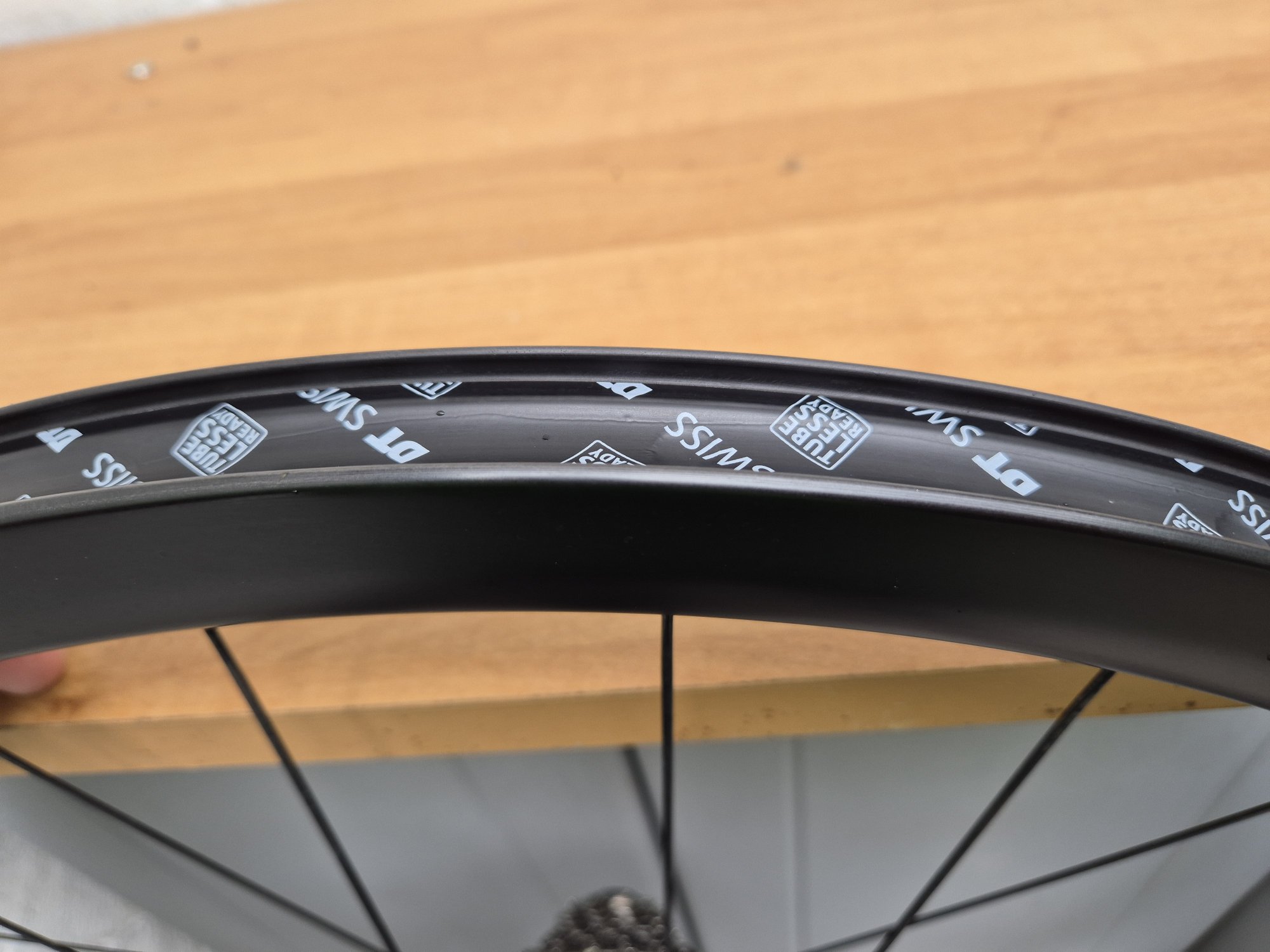

Habe mir jetzt meine Felgenhörner genau angesehen, sehe eigentlich keine Carbonschichten die sich ablösen aber wahrscheinlich ist es ohne Röntgen nicht ersichtlich. Wie bereits geschrieben mei Canyon ist 10 Tage alt und 100km gefahren.

...in der offiziellen Mitteilung wird aber von einer Delamination und dadurch entstehende Probleme am Felgenhorn berichtet - in deinen Videos war die weiche Stelle ja auf der Felgenschulter bzw. tiefer - sieht für mich so aus, als wären dies zwei verschiedene Punkte.
Ich hatte drei Mal eine Carbon Delamination an der Felgenflanke innerhalb von 9 Monaten. Meine Seriennummern sind beim aktuellen Recall zutreffend. Denkst du wirklich, dass dies unterschiedliche Fälle sind? Wenn DT SWISS bei der Produktion nicht grundsätzlich etwas geändert hat, dann kann die fehlerhafte Serie z.B. durch eine Charge minderwertiges Epoxidharz oder durch zu wenig imprägniertes Karbongeflecht entstanden sein. Ich denke nicht, dass sich dies dann nur auf das Felgenhorn beschränkt. Aber das ist jetzt meine Interpretation der Sachlage.
Ja richtig, es kann ja auch sein, dass die ersten gemeldeten Fälle am Felgenhorn waren...

Wie ein anderer Nutzer auch schreibt, hatte er mitbekommen, wie eine Felge komplett geberstet ist, wo dies beginnt, ob am Felgenhorn, -Flanke oder -Schulter müsste man individuell sehen - nur eben spricht DT direkt von Felgenhorn und das sitzt nun mal höher, als die weiche Stelle in deinen Videos.
Gestern hatte ich ja Fotos gesendet, dass auf der Innenseite meiner Laufräder es so aussieht, als wenn sich eine Schicht langsam löst und da bin ich davon ausgegangen, dass hier das Problem liegt.
Meine Kritik ist dann eben an DT Swiss, dass wir spekulieren und es eben keine genauen Informationen gibt; laut einiger die in der Hotline durchgekommen sind, ist auch intern noch keine Lösung gefunden.
