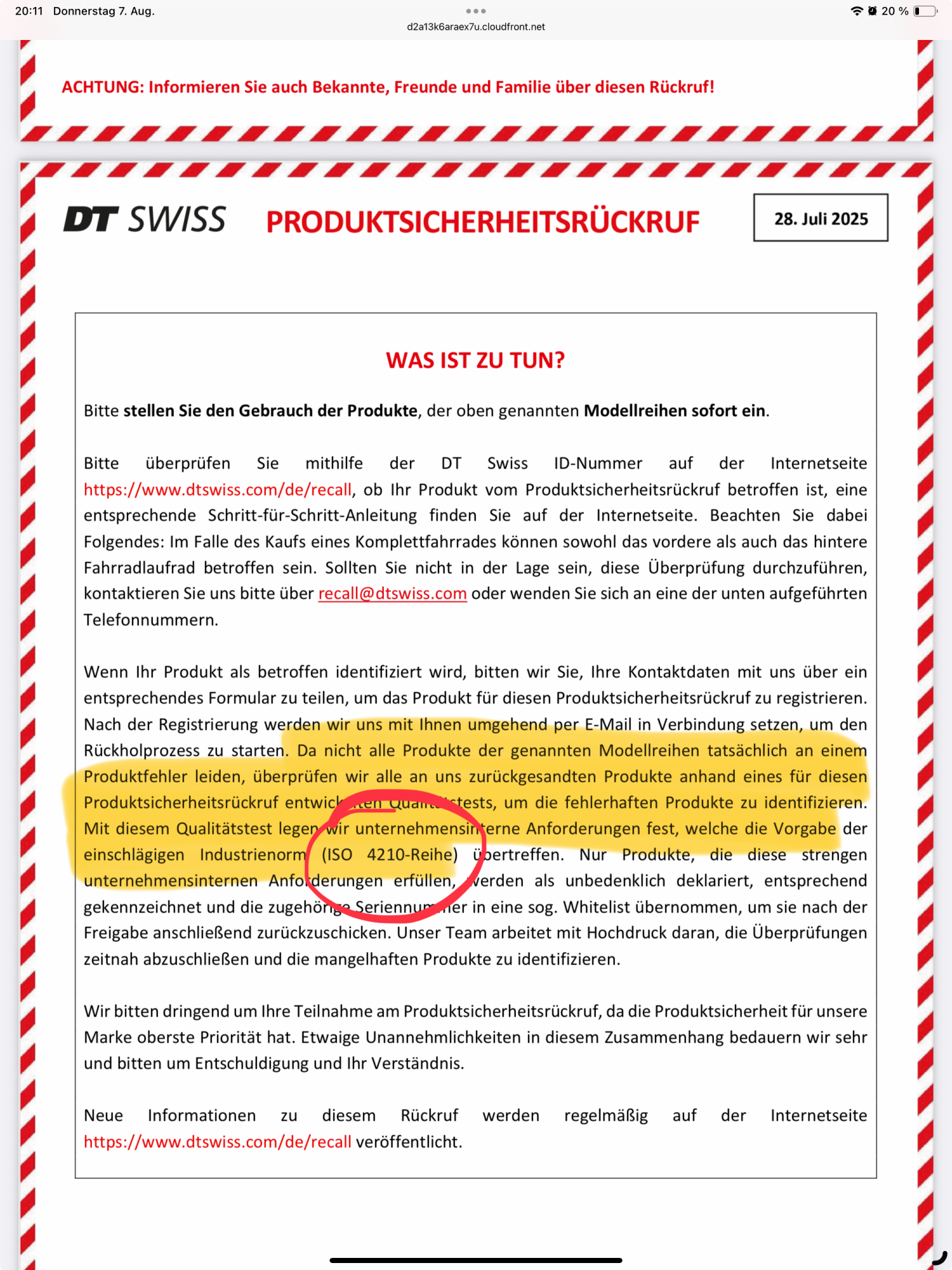

Doch. Es wird gemäß EN ISO 4210-7:2014 getestet. Wie hier (auch) zu lesen war, wird ein Reifen mit Überdruck beaufschlagt.
Man muss einfach den Rückruf richtig lesen und VERSTEHEN. Ggf. selber recherchieren.
Davon ist auf dem Zettel, dass das Laufrad getestet wurde aber nichts zu lesen! Da steht nur, dass das Laufrad getestet wurde und bestanden hat. Sonst nix!
Soviel zum Thema lesen und verstehen!
Auf dem Zettel, der mit dem getesteten Laufrad als "Prüfbericht" mitgeliefert wird. Da steht, dass das Laufrad getestet wurde und ok ist. Mehr nicht. Das kann alles bedeuten! Es steht noch nicht mal, um welchen Rückruf es sich gehandelt hat. Könnte theoretisch also auch der Rückruf wegen der Nabe gewesen sein!

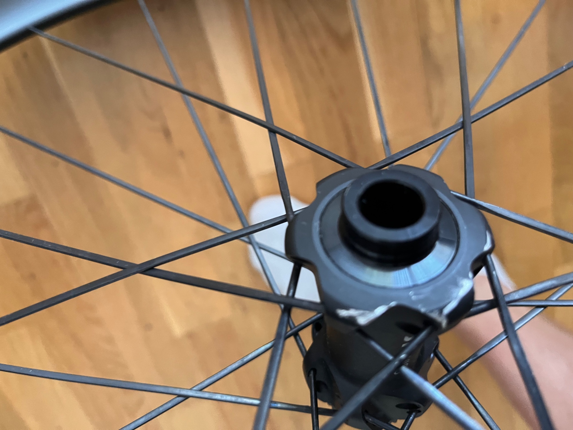

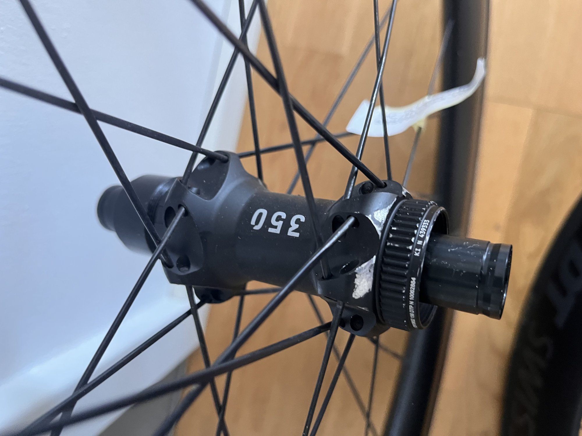

Habe meine ARC 1600 eben zurück erhalten.
Bei wem sehen die Naben auch so zerstört aus?
Das ist wirklich sehr frustrierend… es sieht stark nach Transportschäden aus, die auf dem Weg von DT SWISS zu dir passiert sind – also vermutlich nicht ausreichend verpackt. So etwas kann leider jedem von uns passieren. Richtig ärgerlich ist es trotzdem!

Die Schäden die man in den Videos sieht werden allerdings keineswegs durch einen 10bar Reifeninnendruck-Versuch detektiert werden können, weil da unten nahe der Speichennippel durch Reifendruck kaum bis keine Last wirkt. Das wird noch viel weiter eskalieren, denn was DT-Swiss hier macht ist absolute Augenwischerei und als Testmethodik absolut ungeeignet.
Is denn die Info, dass die Felge per Luftdruck frei getestet wird von DT Swiss und offiziell oder ist das ne Info über Dritte hier aus dem Forum?
Frag mal @Hubert Reinelt , der weiß das alles! Weil wir sind ja zu doof zum lesen und können nicht mal die DIN EN ISO googlen. 😅
Danke für die schnelle Antwort. Das beantwortet aber nicht meine Frage.
Die besagte Norm bezieht sich auf noch ganz andere Spezifikationen des Fahrrades.
Soweit ich mich hier beim Durchlesen erinnern kann, ist die Aussage "per Luftdruck" eine Aussage über Dritte laut Telefongespräch mit jemanden vom DT Swiss. Ich denke mal, dass wird wohl kein Ingenieur gewesen sein, sondern ein Mitarbeiter vom Telefondienst/Kundendienst whatever. Daher meine Frage, ob dass so offiziell von DT Swiss kommuniziert worden ist oder über Dritte.
So offiziell wie ein Telefonat mit DT-Swiss nur sein kann. Aber nochmal, DT-Swiss würde sich einen extremen Gefallen tun wenn sie endlich klar kommunizieren was das Problem ist. Was ihr weg der Laufradprüfung ist und erklären warum das so geeignet ist. Idealerweise das von einem unabhängigen Prüfinstitut so bestätigen lassen. Solange das nicht passiert haben meine DT-Swiss Carbonlaufräder (wenn auch aktuell nicht vom Rückruf betroffen) erstmal Pause und warten bis endlich offizielle Informationen seitens DT-Swiss kommen.
Das ist keine hoch und heilige Mitteilung von DT Swiss. Ich glaub's ja gern, dass die Info so stimmt und möchte dem oder derjenigen hier im Forum, der das so hier geschrieben hat, nichts und wirklich rein gar nichts unterstellen, aber ich könnt hier auch irgend was schreiben, das wird soundso gemacht, hab ich vom Schwager meiner Ex-Frau deren Bruder.
Daher meine Frage ob die Info direkt von DT Swiss kommt und veröffentlicht wurde.
