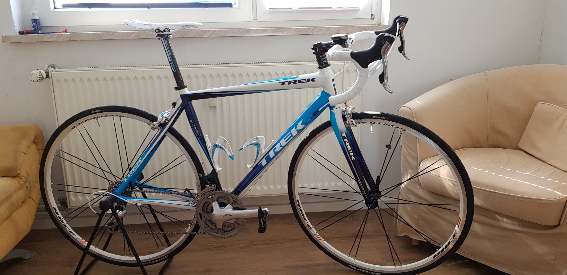

Habe jetzt endlich mein neues Trek 2.3 bekommen und bin super zufrieden damit. Habe drotzdem ein Problem, wo ich mir nicht sicher bin ob das normal ist, oder nicht
Also
wenn ich mein Hinterrad in der Luft etwas schneller drehen lasse merke ich das eine minimale Unwucht (Höhenschlag) in form von leichten vibrieren in den Rahmen überträgt. Beim fahren merke ich aber nichts
