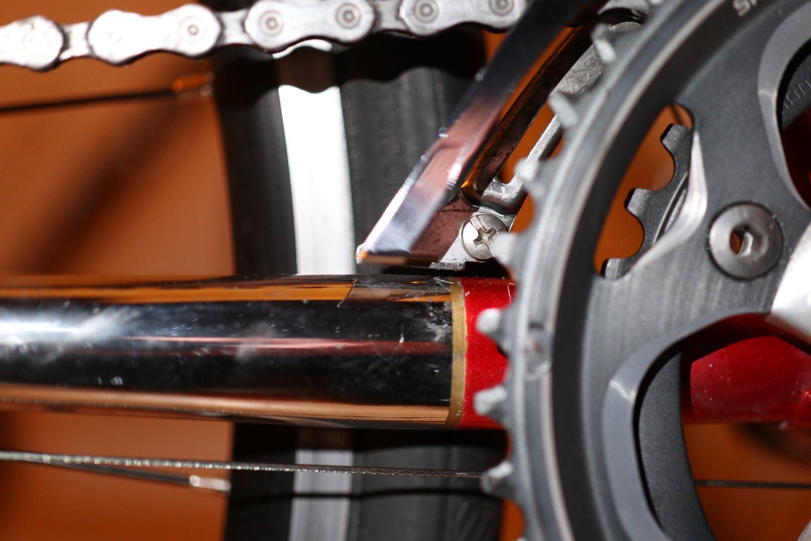

Beim Stöbern im Internet bin ich unerwartet auf Kettenblätter mit 46/30 Zähnen gestossen, welche auf Kurbeln mit 110mm-Lochkreis passen sollen. Sie werden sowohl für 5-Arm Kurbeln, als auch für Shimano 4-Arm Kurbeln angeboten. Da sich keine aussagekräftigen Erfahrungsberichte haben finden lassen, habe ich beschlossen, mal einen Versuch zu wagen.
Erfreulicherweise bietet der gleiche Hersteller auch den von mir gesuchten (und nur zufällig entdeckten) Adapter zur tieferen Montage des Umwerfers an. Die Teile sind mit "bikinGreen" bezeichnet und lassen sich mit diesem Suchbegriff auf Ebay finden.
Nach erster Begutachtung scheint das äussere Kettenblatt schmaler zu sein als mein 46er von Praxis-Works. Zudem scheint die Kettenlinie ein wenig nach innen verschoben worden zu sein. Hier wird sich insbesondere zeigen müssen, ob der Umwerfer damit umgehen kann oder ob allenfalls mit einem Spacer am Tretlager gearbeitet werden könnte.
Augenfällig sind natürlich die Befestigungsschrauben, welche sich von herkömmlichen Kettenblattschrauben unterscheiden, um die Montage eines 30er Kettenblatts zu ermöglichen.
Bin gespannt, wie sich der Umbau auswirken wird. Über meine Erfahrungen werde ich gerne berichten.
Hier einige Bilder:

Danke für die Fotos, ich habe sonst keine aussagekräftigen Detailbilder gefunden. Deutlich sichtbar ist die Verschiebung der Kettenlinie, damit die Kette nicht auf dem Arm der Kurbel aufliegt, das sind wohl fast 4mm. Wie sind nun deine Erfahrungen?

Da die Kettenlinie etwas nach innen versetzt wird, könnte der Schwenkbereich des Umwerfers möglicherweise nicht mehr ausreichen, um auf das innere KB zu schalten. Bei mir funktionierte dies glücklicherweise noch, obwohl der Umwerfer (Ultegra 6700), wenn ich mich recht erinnere, ziemlich am Anschlag ist und kaum noch Weg nach innen haben dürfte.
Für die tiefere Montage des Umwerfers verwende ich zusätzlich einen Adapter. Ob dieser tatsächlich nötig ist, kann ich nicht beurteilen. Bei mir hatte die Schaltung beim vorherigen 46er Blatt (KB-Kombination 46-34) noch funktioniert. Wie sich der (ohne Adapter) höher montierte Umwerfer auf das Schaltverhalten mit dem kleinen 30er Blatt auwirkt, habe ich nicht getestet.
Falls ein solcher Adapter verwendet wird, könnte der Umwerfer bei der tieferen Montage u.U. mit der Kettenstrebe kollidieren. Bei meinem Rahmen hat es gerade noch gepasst.
